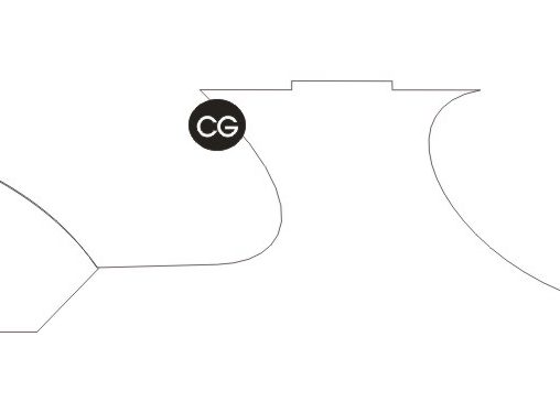

los laterales de las riostras dale unos 4-5cm y lo de ariba hazlo a ojo y si quieres de momento no los pegues a ver su respuesta. el CG llevatelo casi en la union del ala con los alerones tomando como referencia el ala superior.y lo ajustas cogiendo el avion por la cabina con cuidado.

Pero los alerones de arriba que hacen de embudo al timón, ¿van solo por arriba o son simetricos y por debajo tambien llevan la misma forma¿, ¿se le pone solo a los alabeos superiores o los del ala de abajo tambien lo llevan?
Lo del centro de gravedad tengo esto que colgaste aquí:

Lo de arriba poco envudo hace para los timones traseros mas k nada es una especie de deriva delantera, yo solo lo puse arriba, hay modelos k las tienen por arriba y por abajo pero eso keda por experimentar. Lo del CG esta ahi si, lo k pasa que no me acordaba de esa imagen y preferi comentartelo
