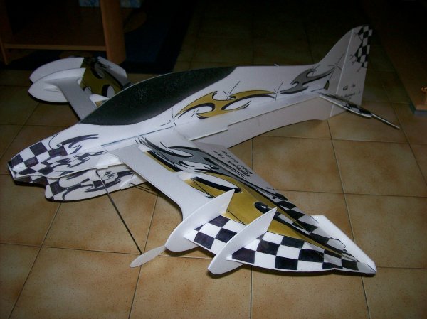

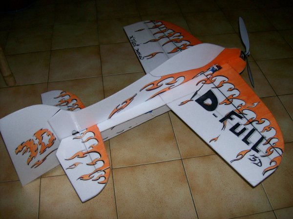

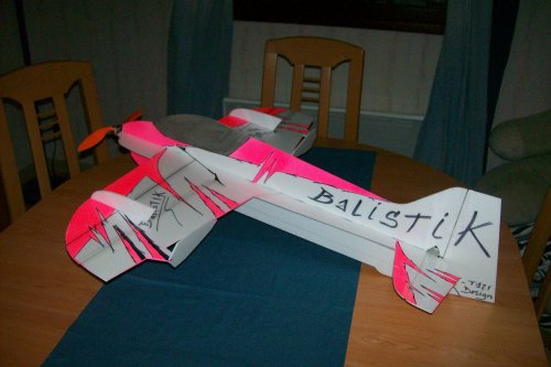

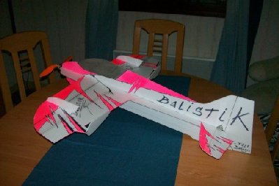

Perdona e andado por ai un poco perdido y no me acordava de ti. VAMOS a las fotos. A ver se te gusta alguno destos. CHAU
ILUSION
BALISTIK
ESTE ES EL MORBAK

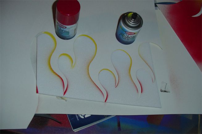

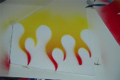

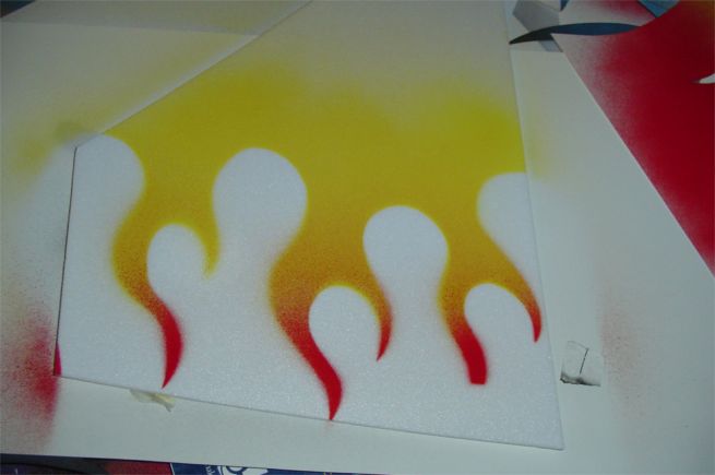

Pues no es dificil un poco de paciencia y moldes te pongo algunos exemplos. tambien te digo ke todos los ke estan ai no los pinte yo no quiero llevar los aplausos sin merecer :lol:
el final es este

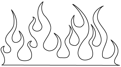

se pone y se pinta en este caso amarillo y un poquito rojo para dar el efecto de llama

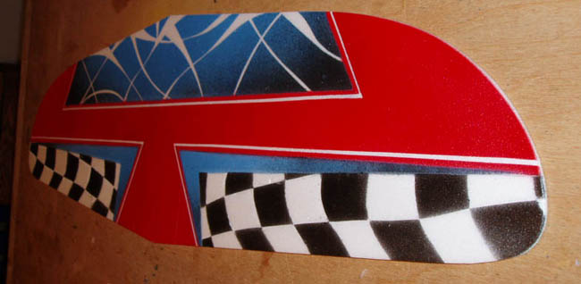

LLAMAS primero el molde
Por EDGAR FRANCO DALOTE
#720904

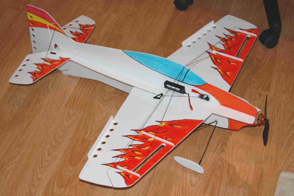

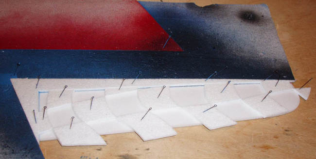

Otro exemplo. Espero ke con esto tengas una idea de ke va el tema
como se ve
quadrados

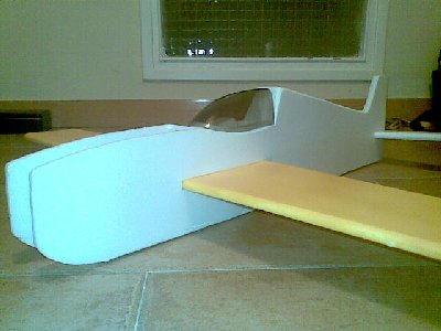

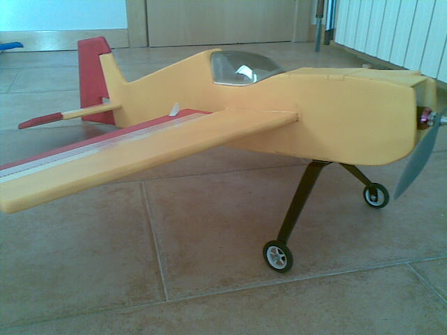

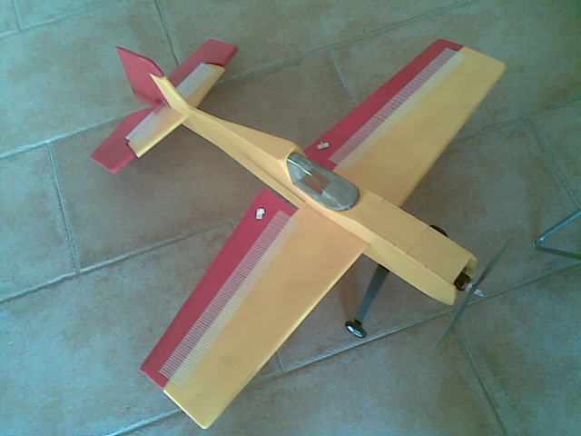

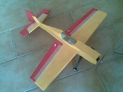

Edgar eres un crak yo me he iniciado hace poco a fabricar algun avión de depron y con tu consejos me voy a iniciar a pintarlo, aqui tienes una foto de mi extra 330s con fuselaje...
Ya esta un poco hecho polvo pero voy a por uno nuevo y esta vez pintado.

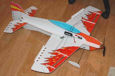

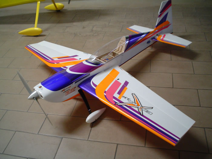

Hola BATISTA para un extra te pongo una foto a ver que tal esta decoracion. Se te gusta te mando la decoracion en A4 te la puedes copiar marcar sobre el modelo y pintar o si no la imprimes y la pegas asi de facil :lol: :lol: :lol:

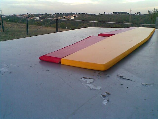

#746587

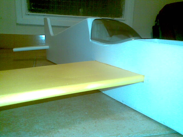

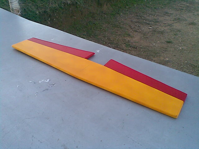

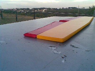

Gracias por tu solución de las varillas planas pero en un principio me estoy lanzando con dos planchas de depron de 6mm y de momento creo que me va quedando bastante bien, aqui teneis un par de fotos de las alas y en cuanto pueda os ire poniendo fotos de mi progresos.
Si todo va bien en dos domingos lo pongo a volar.
Doble chapa de depron de 6mm.
#746813
Esa ala no es del plano que te mande la otra es com perfil. O es que la vas a poner plana.

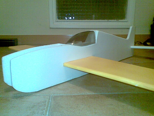

#747043
Lo se Edgar pero es que al final me estoy haciendo un extra 330s con doble plancha de 6mm y con varilla de carbono interior la doble plancha se la pongo en alas, profundidad y timon y el fuselaje va con plancha de 6mm.

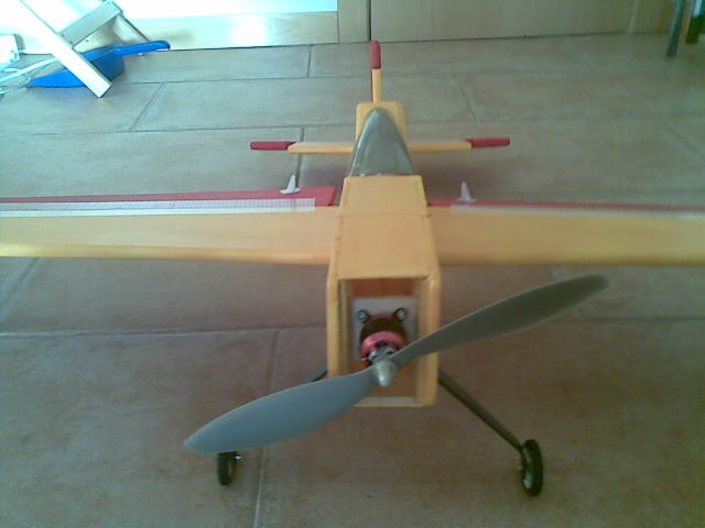

Aqui os pongo unas fotos haber que os parecen asi me dais vuestra opinion, de todas maneras Edgar no te preocupes porque los planos que tu me mandaste lo usare mas adelante.
Por Bernat Batista

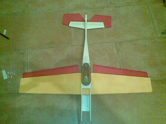

#750728

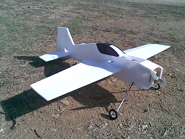

Despues de unos dias y de unos buenos momentos de construcción aqui os presento mi extra terminado para que podais opinar sobre el, yo creo que volara bien ya que con plancha de 6mm era una lujo de avión, espero que os guste y el viernes lo estreno y os cuento como va...
por cierto Edgar se que no soy tan profesional como tu pintando pero mi proxio avión te lo pienso dedicar...

#750954
Hola BATISTA esta mui bien. Lo de la pintura juego con ventaja, es que soy profecional :oops: . Tengo un taller de chapa y pintura de coches, hago aerografia, preparo tuning, ya ves pinturas no me falta, ni medios. Que esto no quiere decir, que el que no lo sea lo puede hacer igual, o mejor todo va de ponerse, es que nadie nasce enseñado. Acepto lo de la dedicatoria, lo estare esperando y se necesitas algun conserrito, aqui estamos. Y para alante que vas por buen camino. Lo del vuelo ya nos contaras. CHAU
