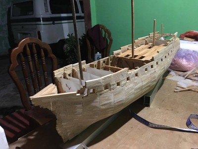

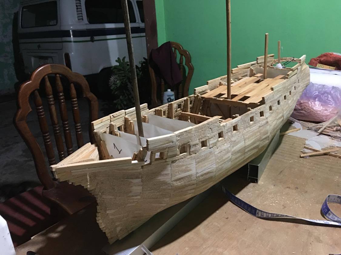

Hola soy nuevo, tengo un proyecto estancado.
estoy haciendo un barco de 80 cm de eslora pero el eje de propulcion lo fabrique de manera muy distinta (igual que el barco) al que se vende y temo por la entrada de agua incontrolable, proximamente subire fotos de lo que llevo e información del modelo en el que me estoy basando.
El objetivo del barco (fragata del 1780 ruso a vela)es una batalla tengo que armarlo con 28 cañones funcionales con recarga automática y munición de metal todo a bajo costo; el barco navegara con un peso total de 3-5 kilos con lastre y demás componentes; velocidad lenta, la idea es que se vea natural con ese tamaño.

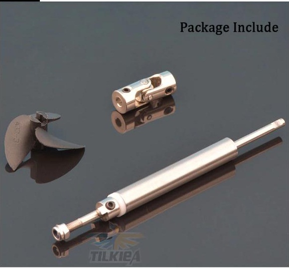

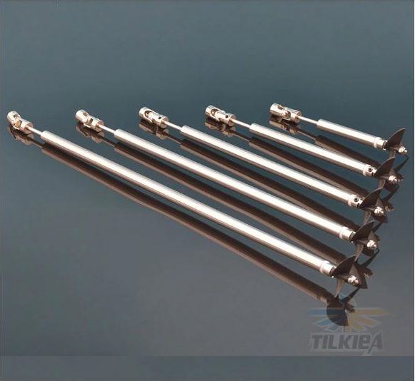

Su pudieran ayudarme a comprender como acomodar el eje de propulcion y como funciona para evitar la entrada de agua, este es el que tengo pensado comprar
(img jj)
y ayuda con recomendaciones
mas detallada
eje de bote de 3mm, eje de transmisión de acero inoxidable 304 + propulsor positivo D32mm. largo sera de 30 cm
(img hh)
#1409431
Perdona y cual es el problema por que te temes que entre agua? ese sistema es eje bocina el eje de 4 mm gira dentro de la camisa sujetando po unos rodamientos de alta velocidad hasta que se yo, es conveniente sacar el eje y darle grasa entre el eje y la camisa creado una capa de grasa y de esta manetra no deja etrar agua al barco.

#1409491
Diego J. (elsegura) escribió:
Mié, 30 Sep 2020 21:04
Hola
Se me antoja muy poco peso para la eslora de ese barco
Es muy sencillo sacar la bocina/eje flexible/teflon, etc para darle grasa. Evitara entradas de agua y te durara mas los componentes.
Ele eje que quieres poner de 3 mm. yo lo veo poco.
Gracias por responder
En cuanto al peso estoy calculando en base al peso final del casco, velas, componentes y lastre para hundirlo hasta la linea de flotación correcta, después le agregare 28 cañones de metal mas los componentes necesarios para su correcto funcionamiento.
Ciertamente me quede con mas preguntas que respuestas.
¿tengo que llenar a tope la manga de grasa?
el que quiero comprar es un eje solido, no flexible, ¿Cuál es la diferencia? cual será el mejor para lo que necesito?
vez poco el eje de 3mm?¿ cual es la razón? en tu experiencia cual recomendarías?
