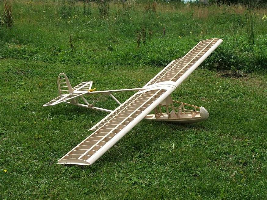

Entramos en materia! Ayer empecé un nuevo modelo de los llamados clásicos, el velero alemán de 1926 MÖSCH. He podido encontrar bastante información acerca de él, así q, como además me gusta, me he decidido por empezar su construcción. Como no voy a hacerlo a través de un kit comprado sino que todo es a base de corte corte corte, me llevará algun tiempo (que no tengo demasiado), pero intentaré subir bastantes fotos del proceso :D .
Os dejo un par de enlaces del planeador en cuestión
http://www.j2mcl-planeurs.net/dbj2mcl/p ... p?code=925
http://www.luftfahrtmuseum.com/htmd/dtf/moesh.htm

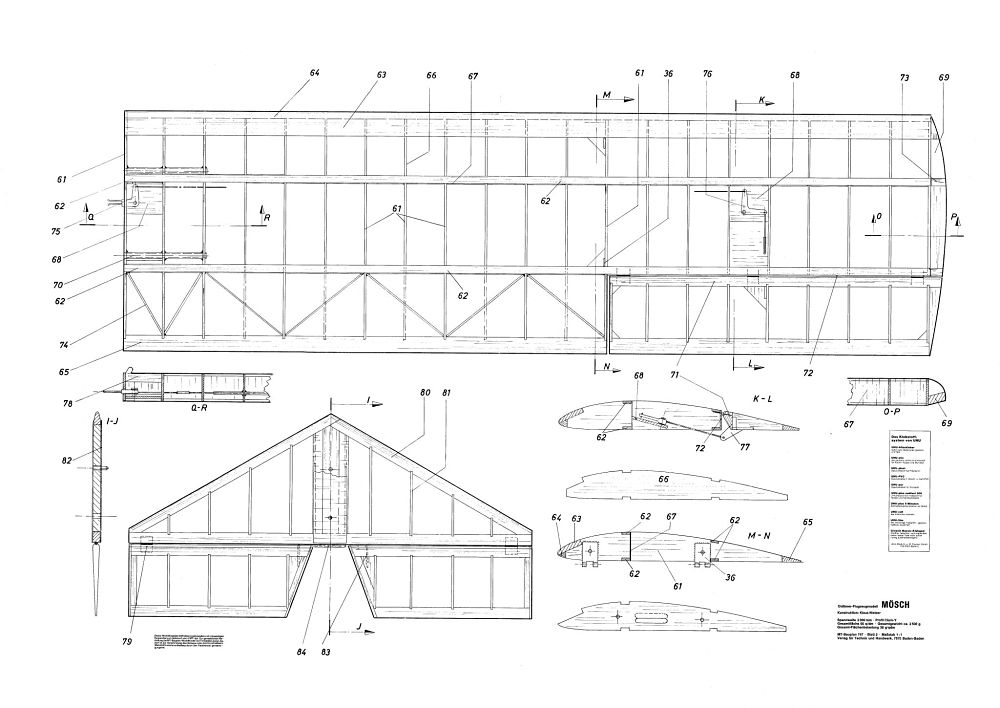

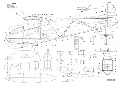

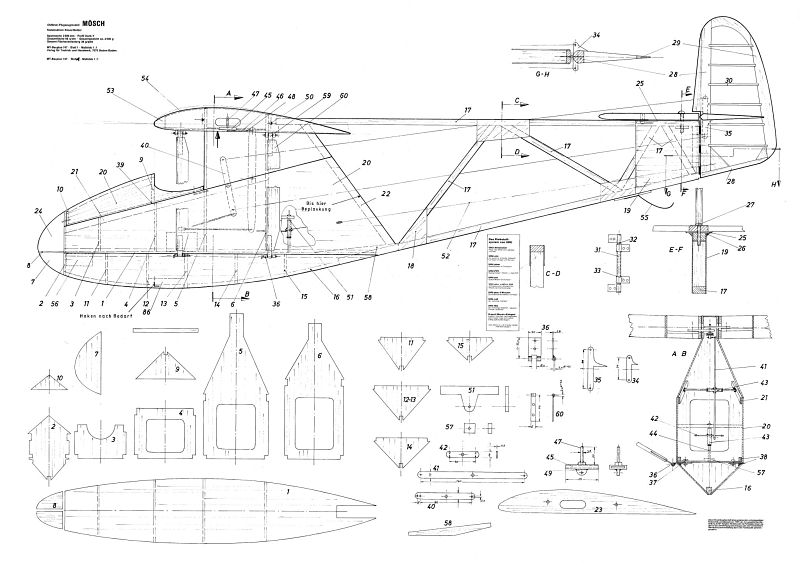

Para realizarlo he seguido los planos que tendreis muchos de vosotros, esos en los que vienen una veintena de veleros "retro". Los voy a modificar levemente ya que el plano es para 2m y mi proyecto es de hacer de almenos 2.50 m , pero a grandes rasgos son los que utilizo.

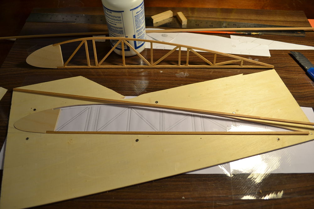

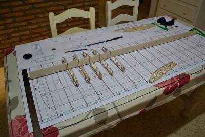

Empezando por las costillas, las estoy realizando con un sistema que me parece para el que disfrute construyendo, un autentico placer visual, además de asemejarse más a la realidad.
Como perfil uso un CLARK-Y, y según podeis ver en los planos es recta con una cuerda constante de 39,4 cm.
Los materiales para cada costilla (en total son 42), son CONTRACHAPADO de 3mm para el los bordes de ataque y listones de PINO de 3x3mm para la estructura de cada costilla. Además, irán reforzadas con contrachapado de 0,4 en cada unión.
Este sistema no es dificil, pero si laborioso :lol: , y lo aprendi viendo la pagina del que para mi es uno de los mejores veleristas, sino el mejor (para gustos los colores), Vincent Besançon.
Ahí van unas fotos del proceso

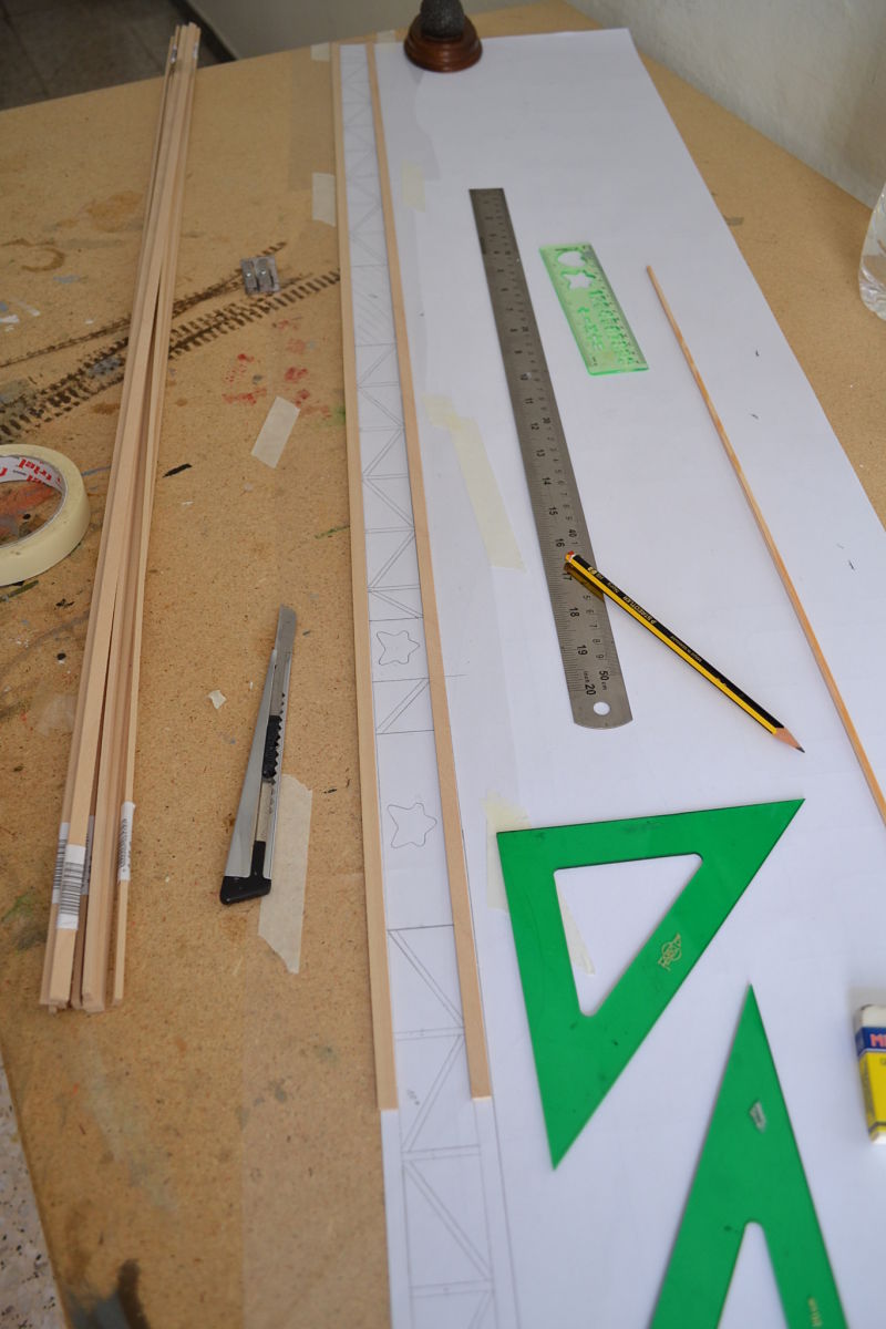

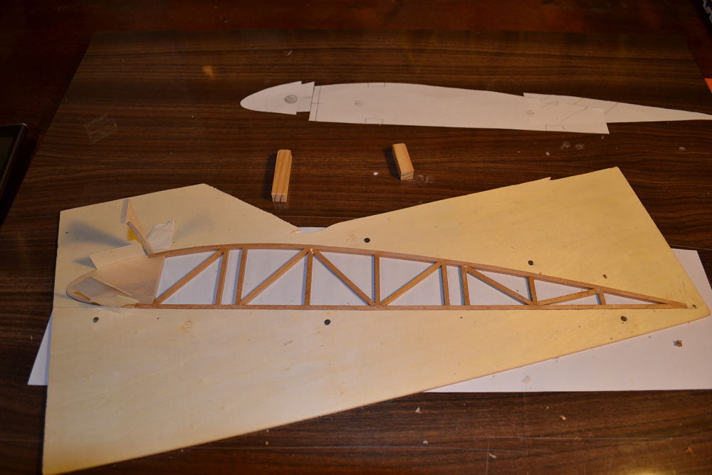

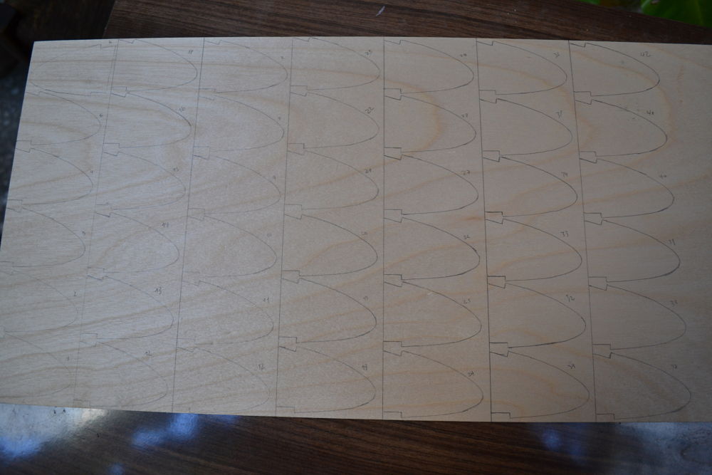

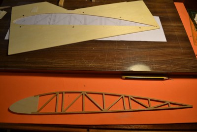

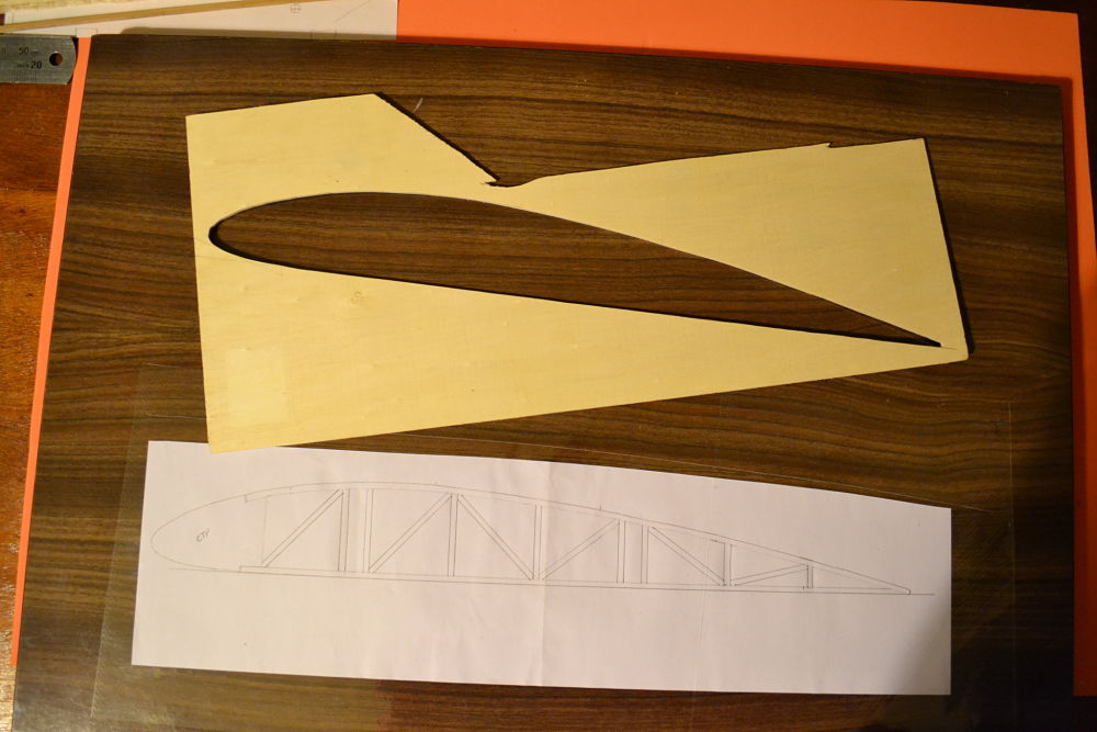

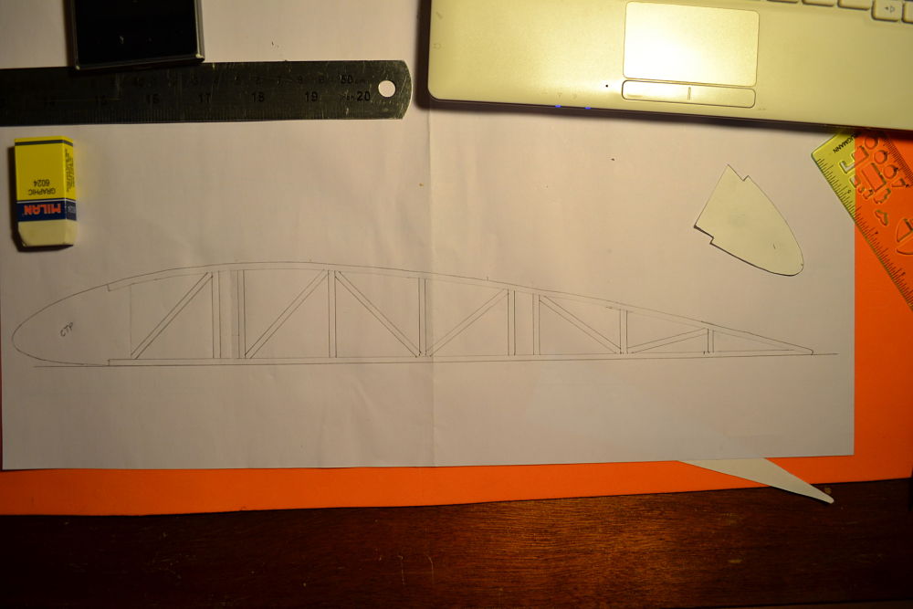

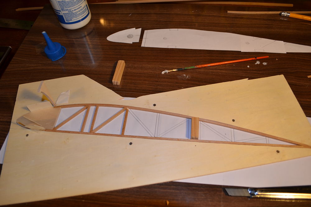

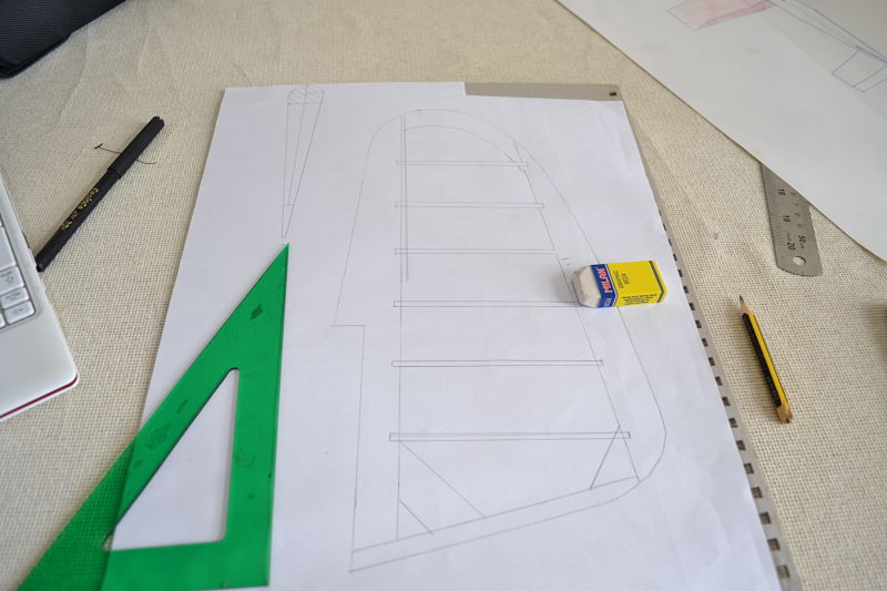

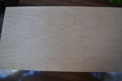

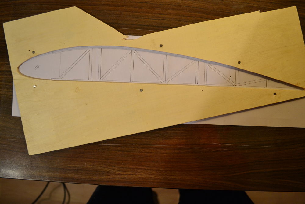

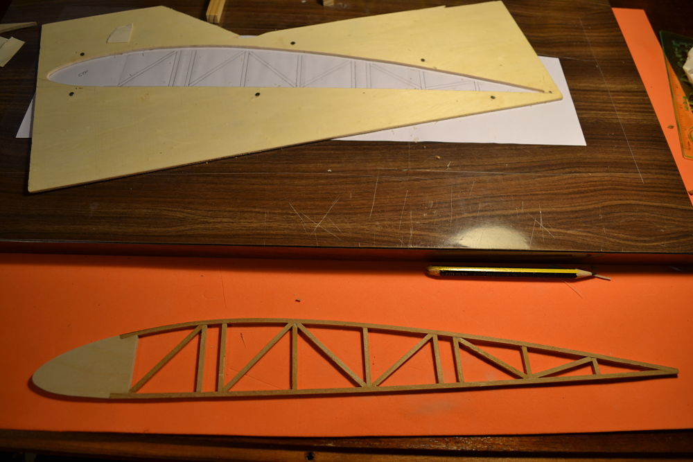

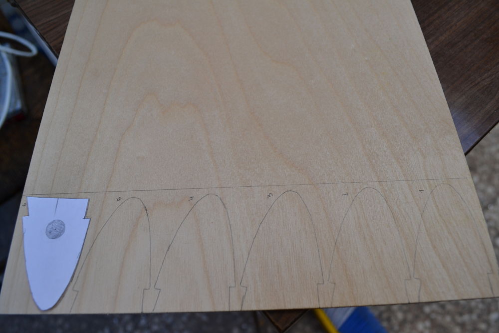

Aquí va la plantilla del Borde de ataque en contrachapado de 3mm, son 42 en total, y luego... a cortar!!!
Costilla dibujada con la estructura que nos servirá de guía para todo el proceso de las 42

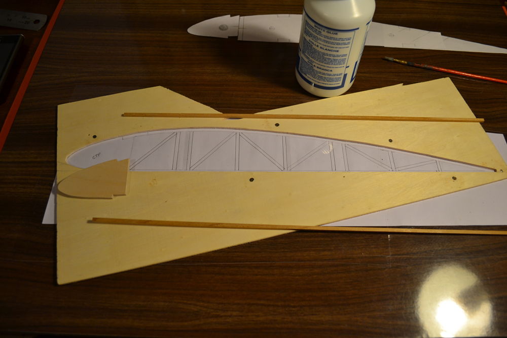

Después he recortado con la forma de la costilla en negativo un trozo de contrachapado, del malo de los chinos, sale por 1 euro un trozo grande, no hace falta gastarse más.
La costilla dibujada se coloca en una tabla recta y rigida, y encima se le pone un film transparente, acetato... para facilitar el proceso de extracción de la costilla cuando esté terminada, ya que si no se pone, la madera con la cola se pegaría al papel.

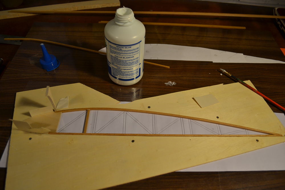

Ya clavada con unas pequeñas puntillas la tabla de contrachapado sobre el acetato, el papel y el tablón de madera (reciclado de una puerta de un mueble antiguo :))

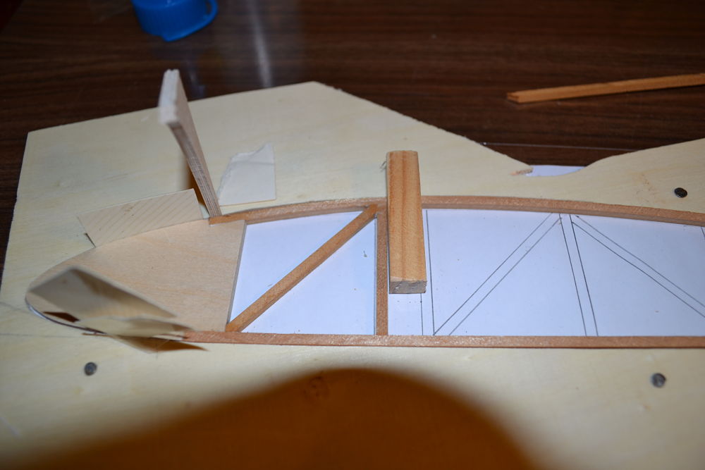

Y comenzamos el proceso! como vemos, el borde de ataque en CTP de 33mm, y los listones que se van recortando con un cutex o una navajita. En la pagina que os mencioné antes "Retroplane", se usa una plancha de las de entelar para dar forma curva al liston, pero como este perfil no es muy "radical" no me ha hecho falta

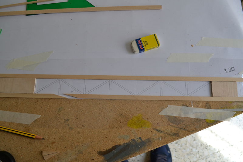

Como veis, he metido un taco de 0.9mm. Tiene la misma medida que la viga de madera que irá a lo largo de todo el ala, lo pongo y pego los listones con un pequeñisimo espacio para que no quede muy justo.
un taco más pequeño en la parte más cercana al borde de salida, donde irá la otrá viga en vez de tubos de aluminio
et voilà!!! Que bonita!
Comenzando de nuevo el proceso...y nada, ya solo quedan 41, jaja.
Para terminarlas, me falta como mencioné antes, poner contrachapado de 0,4 en cada unión de los "palitos", intentare hacerlo en los proximos dias.
Lo dicho, saludos y hasta otra!!!

Hola, bienvenido al foro y felicidades por el modelito que te has elegido ..... menudo curre :roll: :wink:
espero que no hayas cortado todavia todos los frentes de costillas :oops: , creo que con el contrachapado finlandes de 3 mm es como matar moscas a cañonazos, podrias pasar con el contrachapado barato de ocume de 3 mm ya que no es una estructura que vaya a soportar pesos o tensiones extremas, ademas ahorrarias peso, de los refuerzos de las triangulaciones de las costillas, en vez de contrachapado bueno de 0,4 mm podrias usar recortes de ocume de rechapar con tal de que pegues las piezas con la veta cruzada al esfuerzo.
lo dicho, saludos y bienvenido
Por Utre
#1264070
Como se suele decir, cada maestrillo tiene su librillo, pero en el mio me gustan los capitulos que añaden los demás, y si entro en este foro es aparte de compartir, para aprender.
Respecto a las costillas de 3mm, pensé en hacerlas de 2mm, pero en el foro de www.retroplane.net estuve bicheando y me decanté por ese grosor. Las pienso vaciar, de hecho en la costilla que dibujé en papel como muestra está el vaciado, pero las ansias de hacer un par de costillas antes de cortar el resto y probar este sistema me han hecho no vaciar las 4 que llevo, pero sí, las vaciaré todas con una circunferencia más o menos grande.
Lo del epoxi ni se me había ocurrido, así que para el resto todas llevarán en el borde de ataque y salida...lo dicho, no se para de aprender :D , gracias TIO JUAN
SUKOI, lo del 0,4 del contrachapado para las uniones lo pensé porque tengo un panel que me costó bastante caro y quería aprovecharlo, pero despues de probarlo queda muy grueso para las triangulaciones, así que a ver si encuentro la chapa de Ocume porque he estado mirando por Sevilla y no doy con ella en las tiendas especializadas :? .
Gracias a todos por comentar

Me sumo a los comentarios para no utilizar contrachapado Finlandés de 3mm para el borde de ataque, sigo habitualmente foros de construcción de veleros de época como el que citas de Retroplane y en contadísimas ocasiones lo hacen así (la verdad es que no recuerdo ninguna pero seguro que las habrá) sino que lo habitual es utilizar para esta parte de la costilla contrachapado ligero de chopo o similar por las razones ya expuestas. En cualquier caso y como han indicado los otros compañeros, esto para nada es una crítica, más bien un cambio de impresiones por las ganas de participar en un proyecto tan bonito como el que has acometido.
Ánimo que trabajo queda un poquito y gracias por compartirlo con todos.

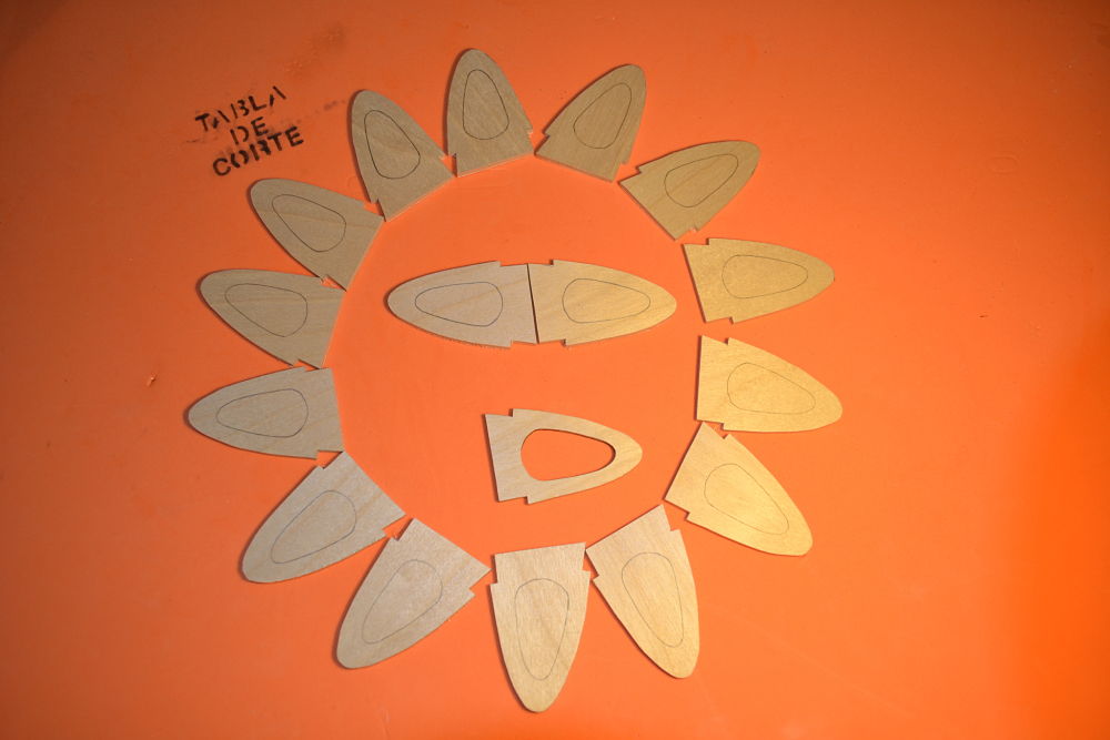

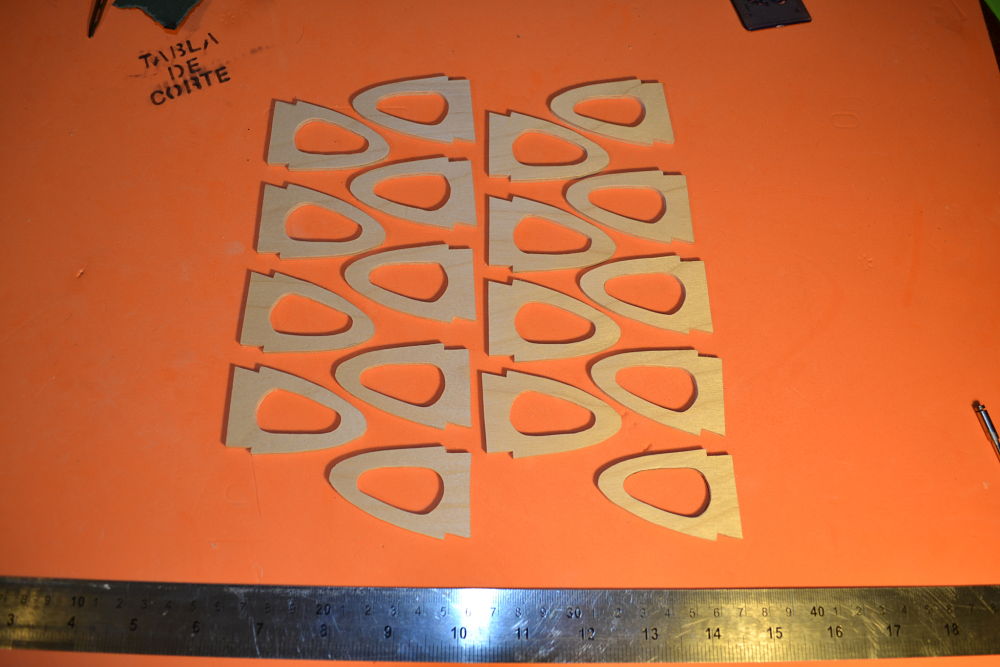

Gracias Taito y Miguel Gil por escribir. Seguramente teneis toda la razón con lo del grosor y tipo de madera elegida para los bordes de ataque, asi que me lo apunto y para el proximo os hago caso. Realmente no cambio ahora porque ya he cortado mucho, y a mano es realmente duro!
Lo dicho, subo unas nuevas fotos con la mitad de los bordes de ataque de la discordia :lol: :lol: jajaja. Ya están vaciados y a falta de un buen lijado estarán en el molde para seguir haciendo costillas.
Saludos!
Aqui el sol que nos falta estos dias nublados alucinando con lo que queda por cortar!
Cortadas y a falta de lijado

#1264501

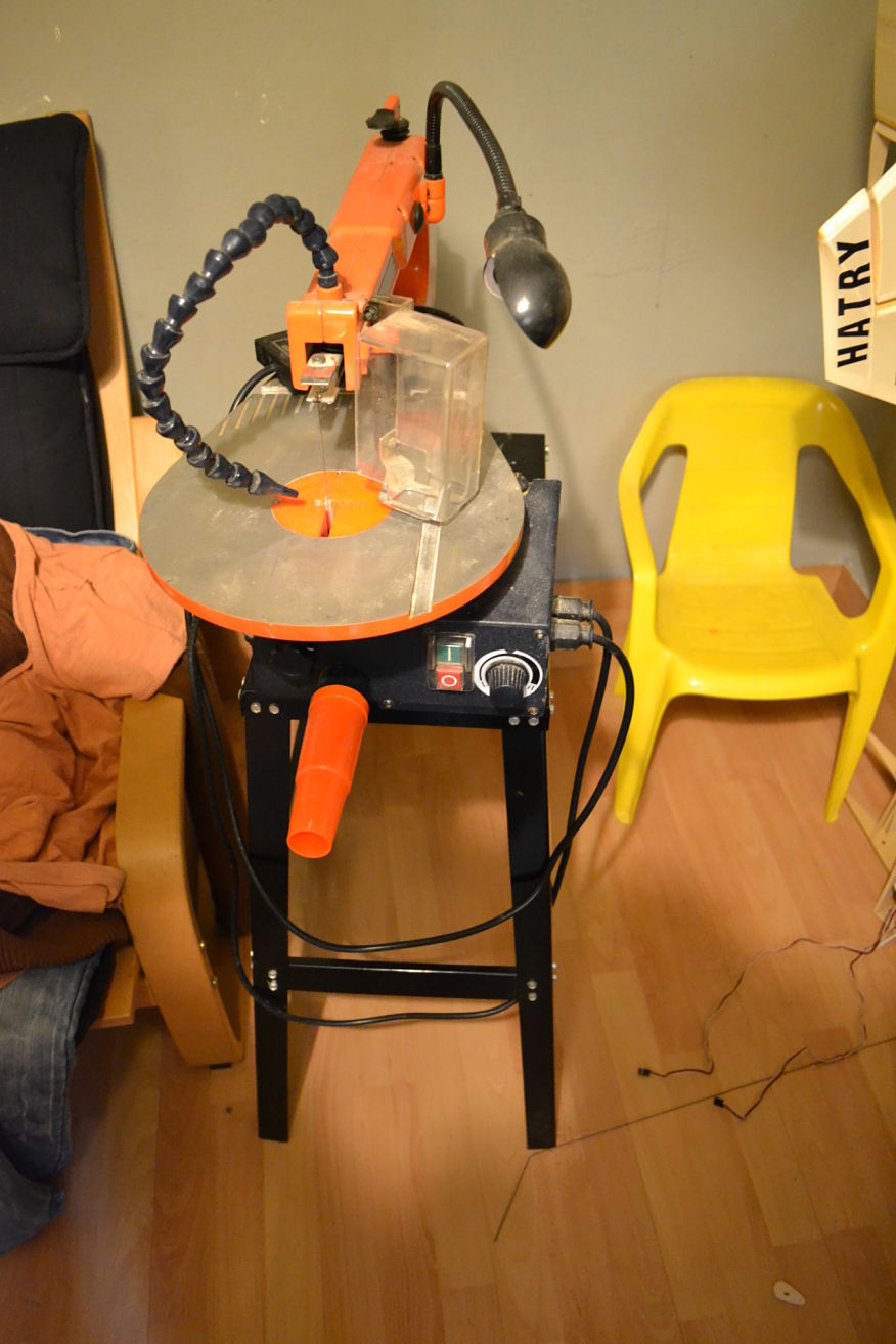

Vaya paliza a cortar que te estás pegando.
¿Lo haces a mano con segueta o tienes una sierra de mesa?
De cualquier forma, buen trabajo.

Pues lo hago con una sierra que tengo, la pillé en Bricomarkt y la verdad que para lo que me costó (estaba en 98 euros de oferta) me da muy buen resultado. Me gustaría tener una CNC pero como mi economía no me lo permite... y habrá quien no tiene más remedio que cortar a segueta, asi que me encuentro en el nivel medio :lol: :lol: :lol:

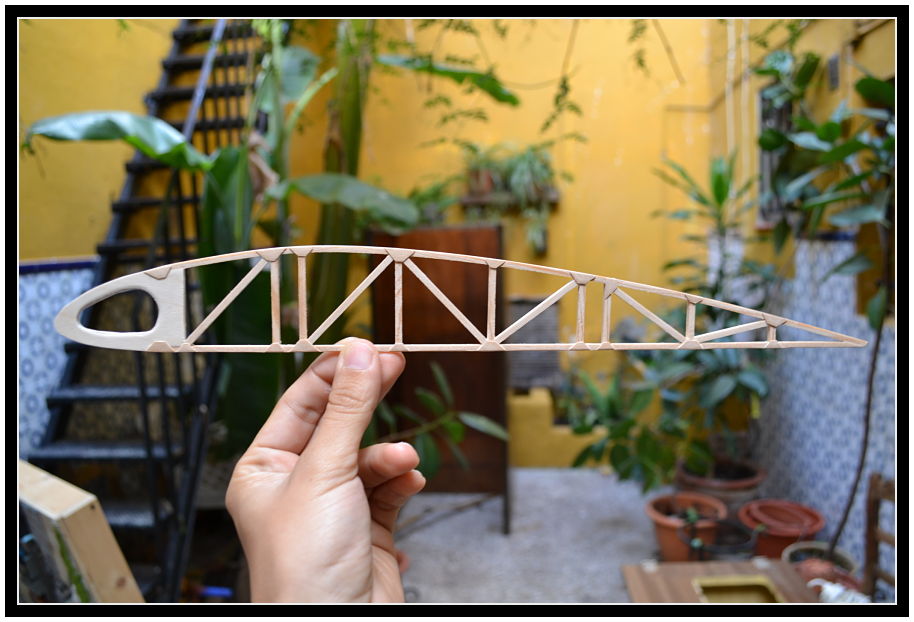

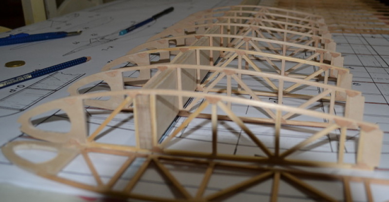

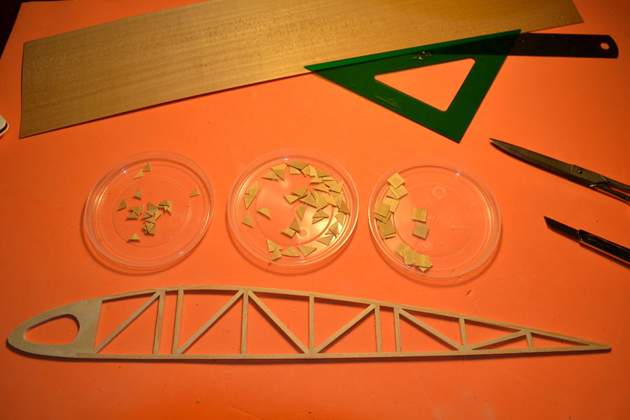

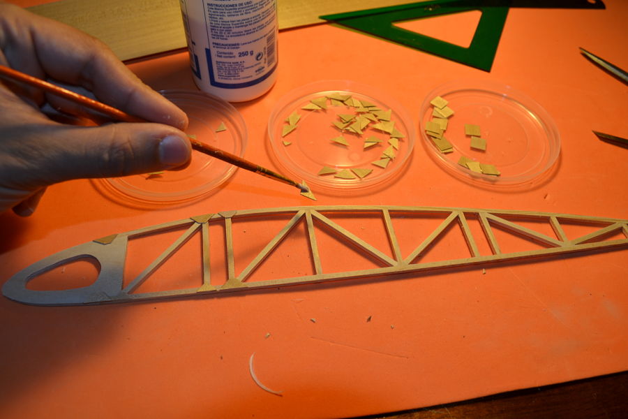

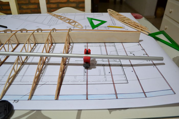

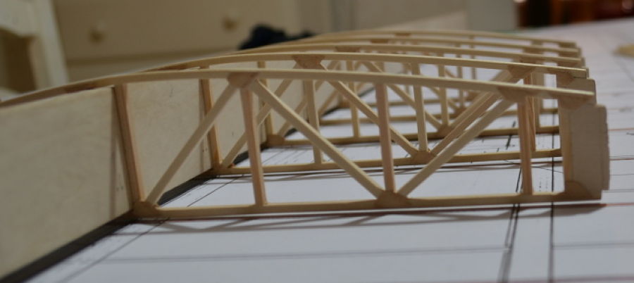

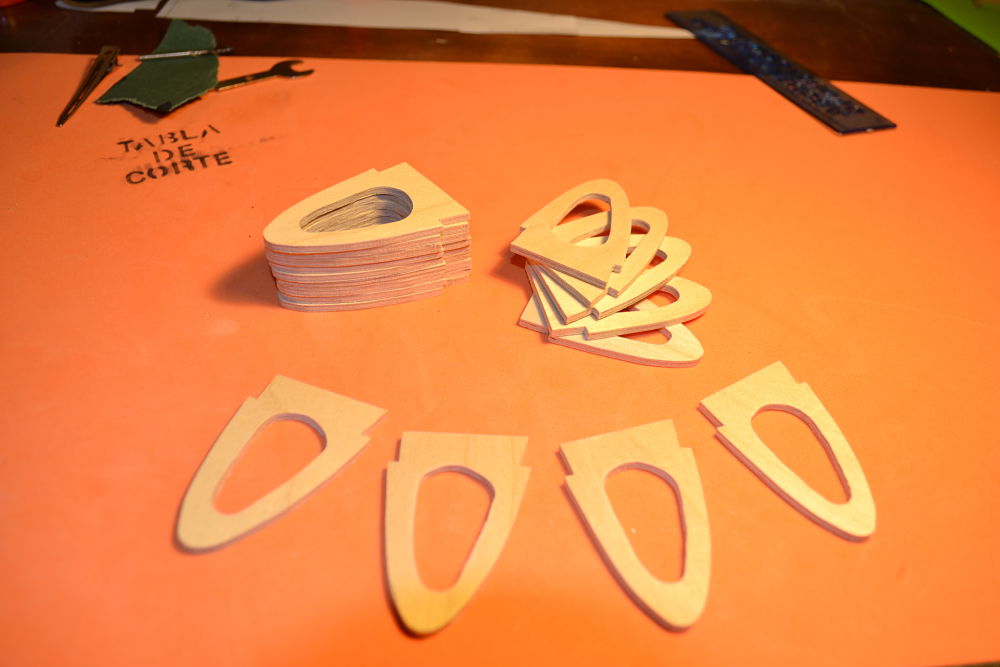

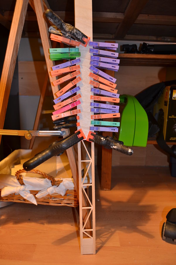

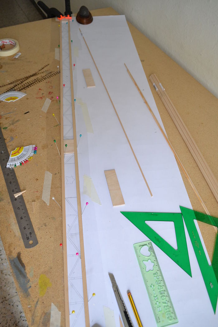

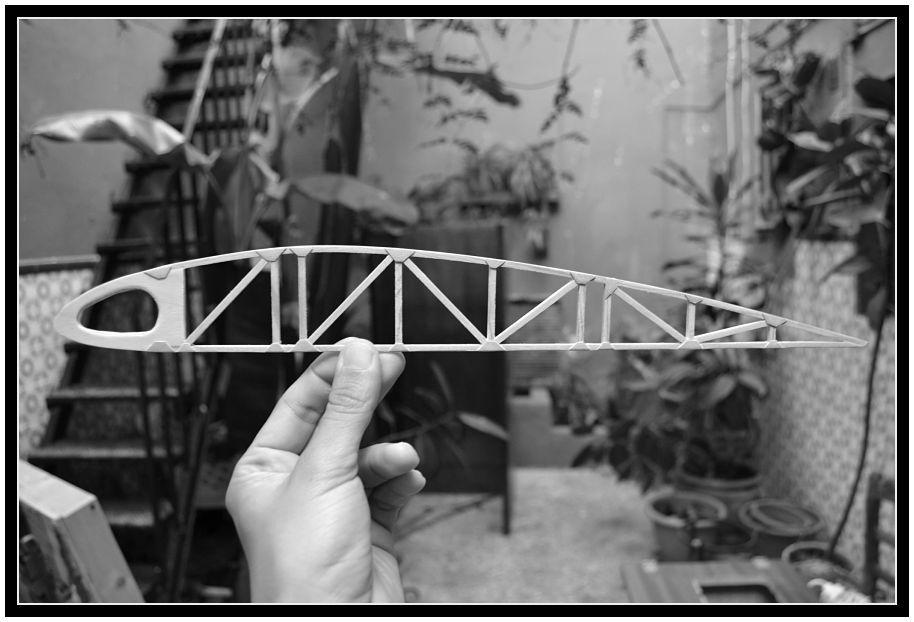

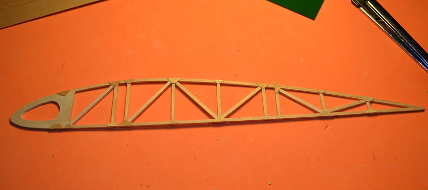

Bueno y sigo con las costillas, como sabeis es un trabajo muy lento, pero va avanzando. Se que es un poco coñazo para algunos, pero como dije que iba a subir todos los avances por pequeños que fueran, aquí los teneis.
Ahora estoy poniendo las triangulaciones de todas las costillas, y aparte de fuerte, queda muy vistoso (aunque luego ni se vea :cry: :cry: )
Aquí teneis el proceso:

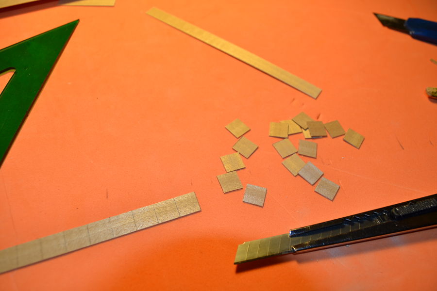

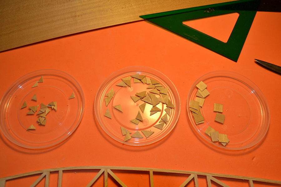

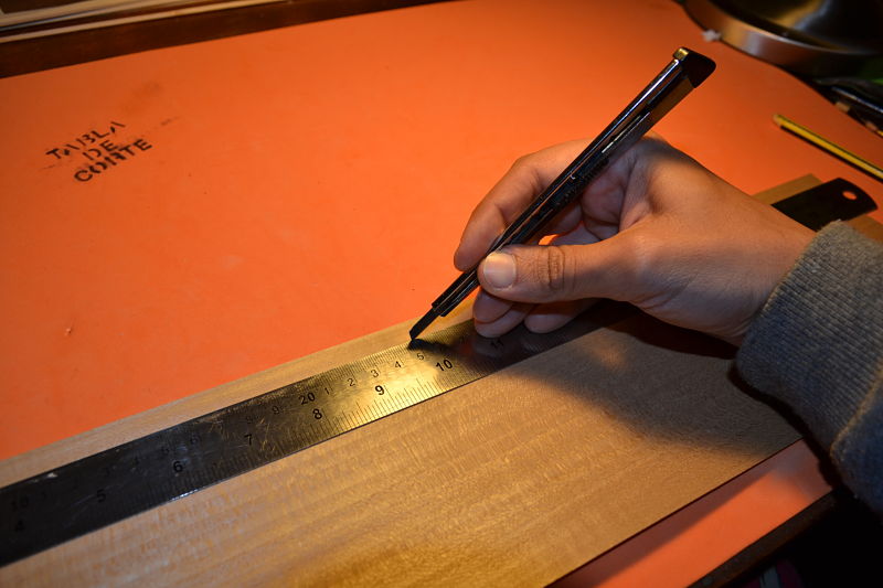

La chapa del 0,6 que he comprado la corto en cuadrados de 1cm x 1cm
Al final, de los cuadrados, cortados en diagonal debe quedar un triangulo para las uniones mayores, y de ese triangulo salen también al cortarlos por la mitad los trozos que irán en las uniones menores. En la foto se entiende mejor
una vez pegado y seco, se les da un buen lijado por todas las zonas, rebajando y redondeando los bordes
Y este es el bonito y rigido resultado! Tengo que buscarme un peso electronico para ver en cuanto se queda cada una de las costillas
e voilà! la costilla fotografiada en 1926 :D :D :D

Venga que ya lo tienes dominado. ¿Has pensado en reforzar el borde de fuga con una pieza similar aunque logicamente más pequeña que la que has realizado para el borde de ataque?

Miguel Gil escribió:Venga que ya lo tienes dominado. ¿Has pensado en reforzar el borde de fuga con una pieza similar aunque logicamente más pequeña que la que has realizado para el borde de ataque?
Buenas Miguel, tengo en mente una idea de realizar una especie de capuchones para el borde de fuga pero tengo que pulirla un poco, si me mareo mucho lo reforzaré de una manera sencilla...subiré algun dibujo de lo que quiero hacer en cuanto tenga tiempo.

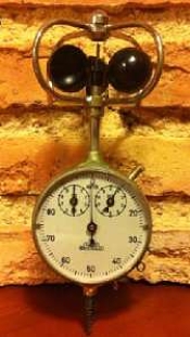

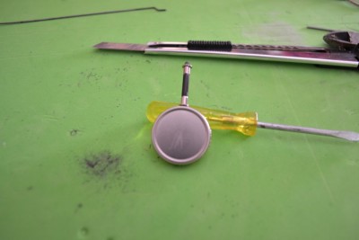

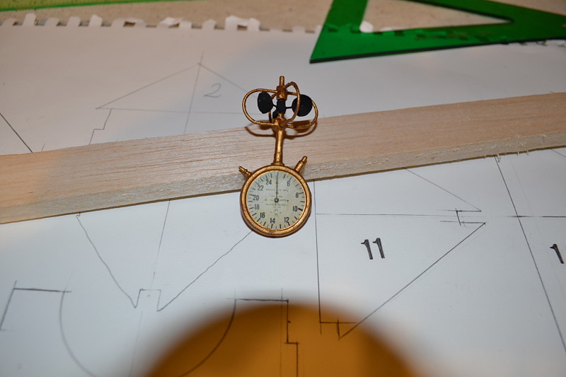

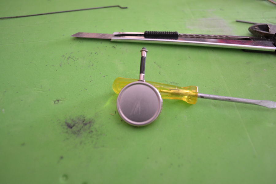

Como quería hacer algo y no estar parado me he dedicado a buscar anemómetros de la época, y finalmente he encontrado uno de FUESS R., BERLÍN-STEGLITZ. de principios del siglo XX (segun tengo entendido, tampoco soy un experto en anemómetros), y aunque no sea propiamente de aviación, creo que quedará bastante bien.

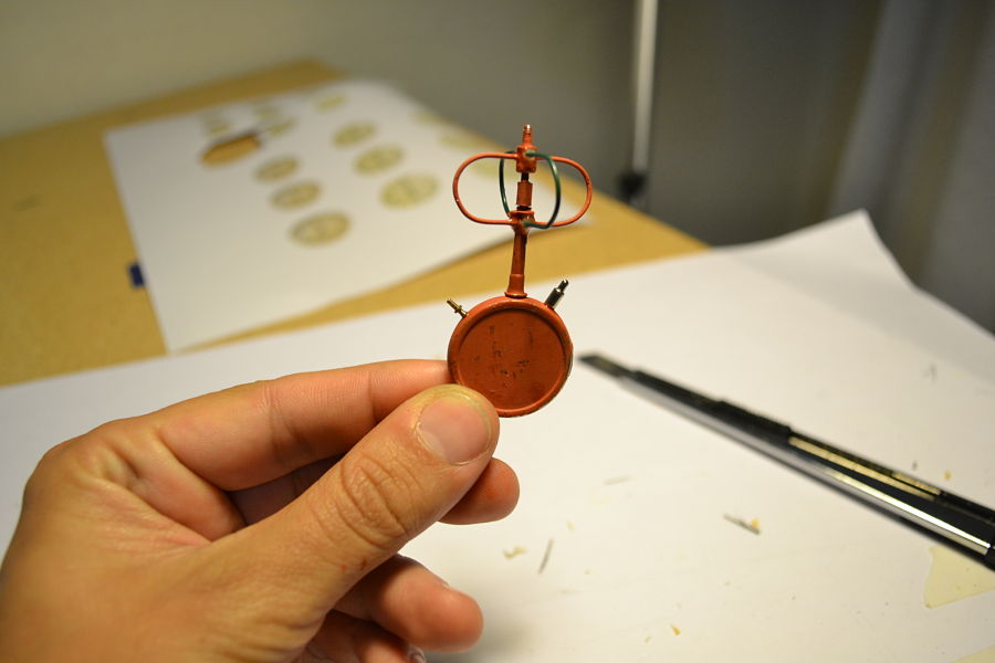

Aquí os dejo el proceso que he seguido, y al final os lanzaré una pregunta a ver quien me da alguna idea.

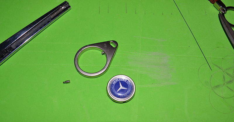

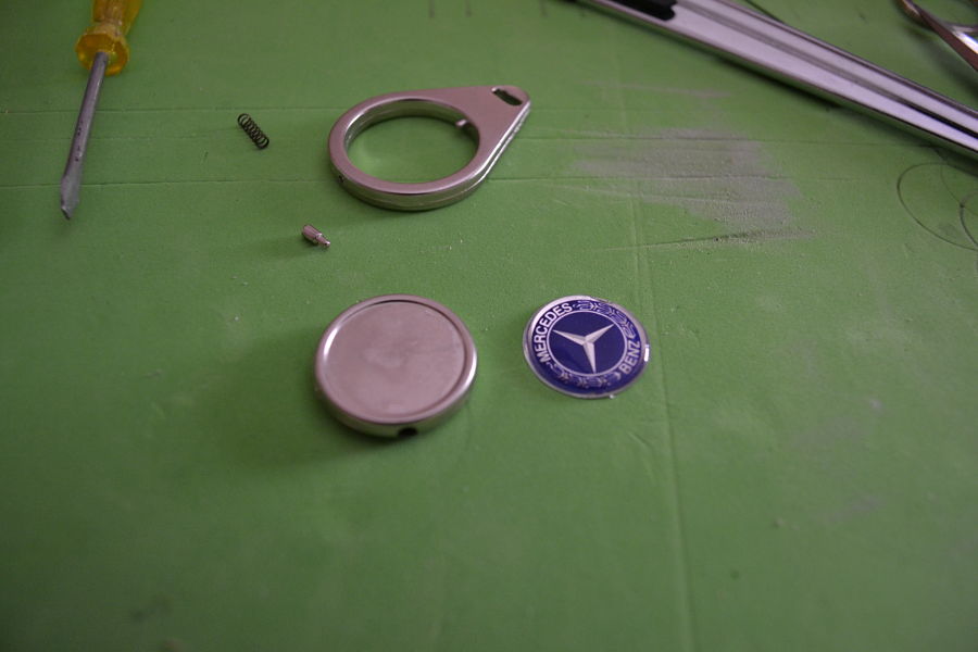

Bueno pues este es el anemómetro real que voy a "intentar" copiar con los materiales que todos podemos tener a mano, allá vamos!!

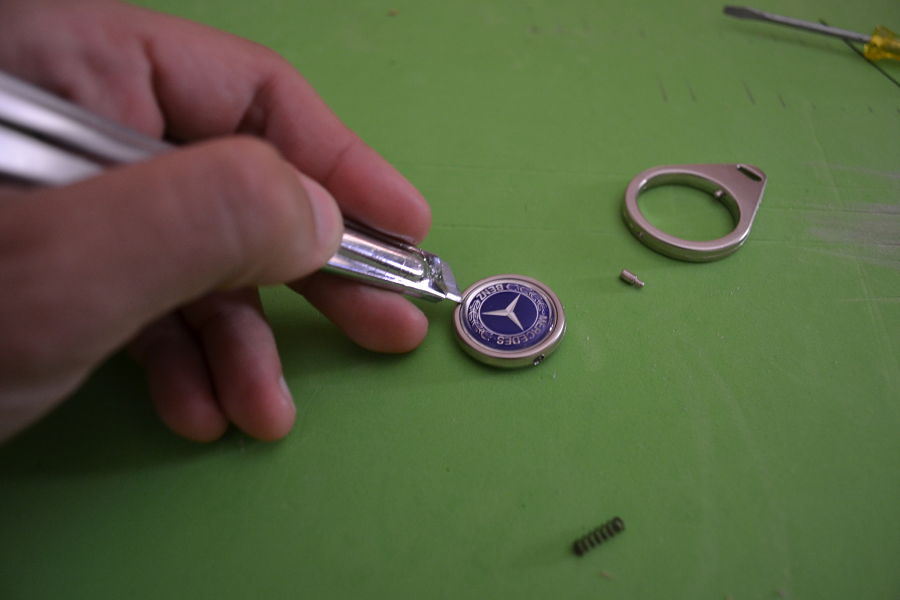

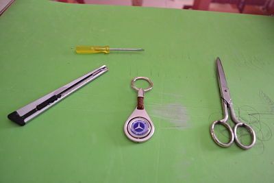

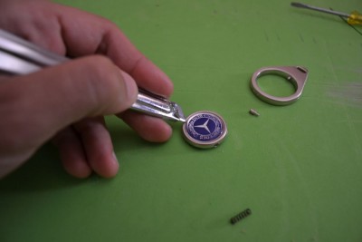

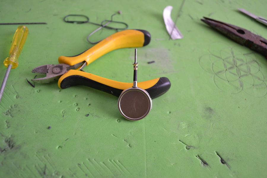

La base de todo el aparato va a ser un llavero de estos que giran, me ha costado 1.50, y vale igual el de Mercedes que el de Seat :lol: :lol:
A continuación quitamos la parte que gira que es la unica que nos interesa. Viene perforada por arriba, lo que nos facilitará enormemente el trabajo posterior para introducir la barra vertical, asi nos ahorramos de hacer agujeros
Separamos la marca, cosa que se hace facilmente con una cuchilla ya que es una pegatina de estas gruesas de plástico.

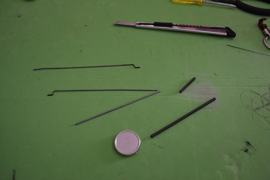

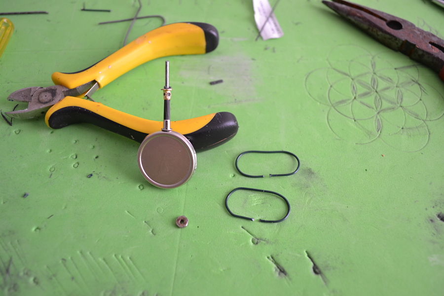

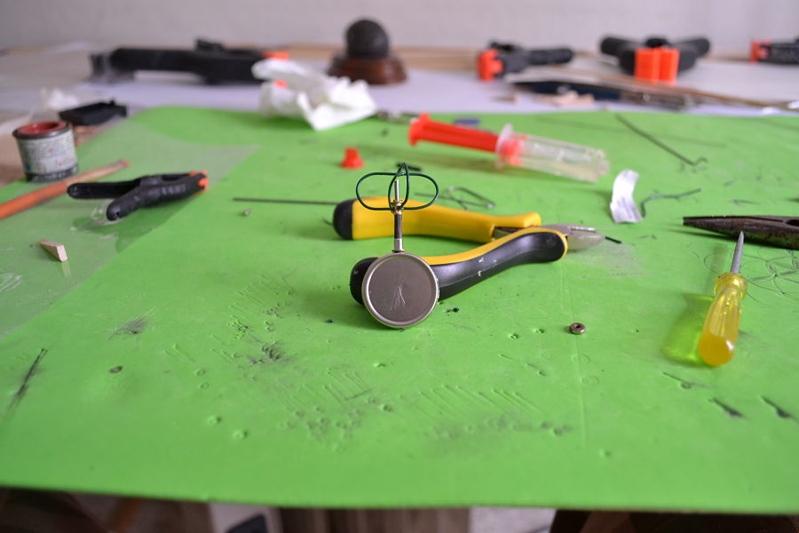

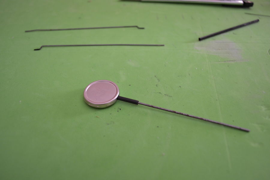

Algunos de los materiales aparte del llavero que voy a utilizar: varillas de carbono de 3mm y varillas de las transmisiones de los servos de diferente grosor
Se toma la varilla de carbono con la de acero dentro. Solo pegamos al orificio que trae el llavero la de carbono, ya que la varilla de acero interesa que gire con el viento.

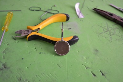

Algunos reconocereis a simple vista lo que he insertado en la varilla, son las sujecciones de los servos, las que se introducen en la goma para asegurar y que no bailen, evitar vibraciones, etc. Cuando todo esté pintado quedarán bien, así creamos curvas en el anemómetro, no solo de lineas rectas vive el diseño industrial. :D :D
En la segunda foto se observa como he realizado 4 orificios en lo del servo (no me acuerdo como se llama) para introducir las protecciones de las cazoletas semiesfericas que atrapan el viento.
Con alambre verde de jardí realizo las citadas protecciones y las introduzco en los orificios realizados

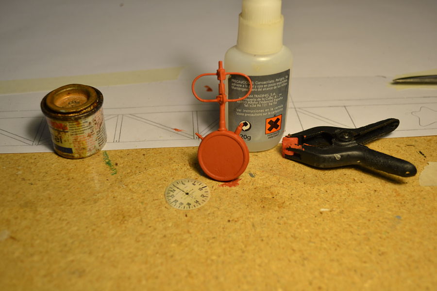

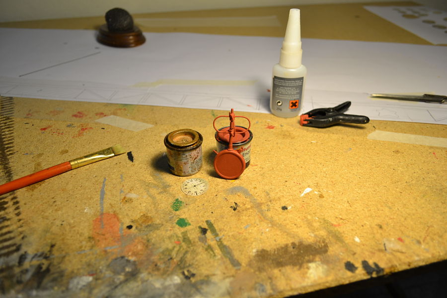

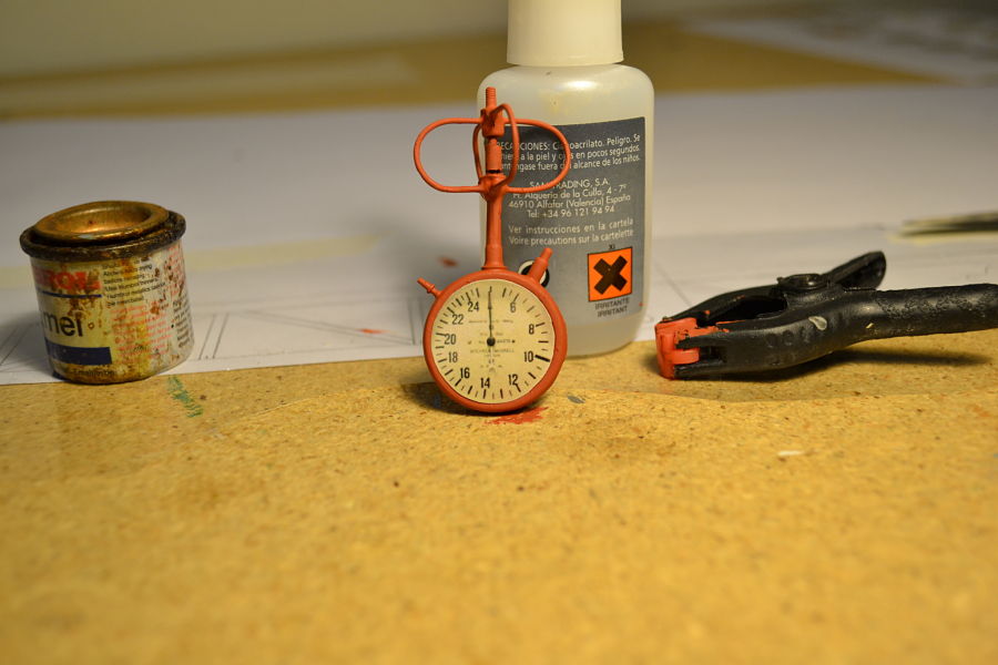

Le he dado una capa de pintura base Humbrol mate de color rojizo, ahora no recuerdo el número exacto, pero como es un color base, tampoco es demasiado importante, despúes no se verá, es para unificar superficies y colores diferentes.
Los detallitos se pueden sacar de cualquier sitio, aqui pongo un ejemplo. Es el botoncito de la izquierda
Aqui lo teneis con el color base y el recortable en papel de un anemometro, lo he sacado de retroplane, en la parte de descargas hay uno del maestro Vincent para su anemómetro Wilhelm Morell.

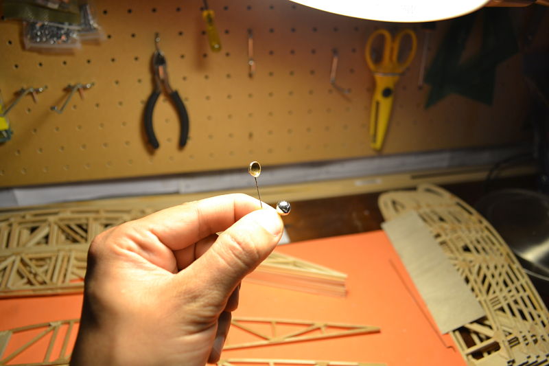

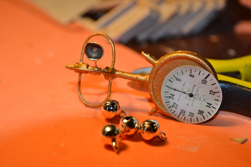

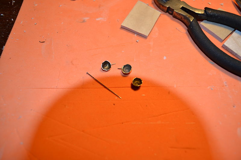

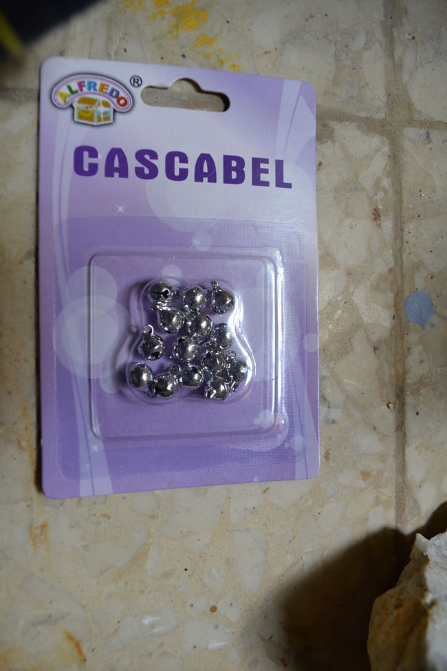

Finalmente os pregunto como hacer las 3 cazuelitas que lleva! lo he intentado con aluminio finito, mas grueso, etc, pero al intentar darle la forma siempre se me rompe, alguien ha hecho uno? Os envio un saludo, hasta esperemos, muy pronto!!!
Por Aeromaster
#1267838
Hola Utre!!! ya echaba de menos ver más de tu proyecto, y la verdad que merecen las esperas jejeje :wink:
Te está quedando genial, tienes muy buenas manos, e imaginación, que para estos detalles es primordial!!!!
El cuanto a las transmisiones como dijo Miguel, adelante, la verdad que cuanto más se parezca al real, mas bonito y fiel será.....
Y en cuanto a las cazuelitas mi sugerencia seria que compres unos cascabeles de esos tipicos de llavero que son de latón,(para seguir en la onda, :mrgreen: :mrgreen: ) y los cortas con la dremel o similar a la mitad...como traen agujeros para que suene, supongo que solo podrás sacar una cazuelita de cada uno....aún así te saldría muy barato, y podras soldarlo con estaño a una varilla o como tengas pensado hacerlo!! a ver si te sirve la idea!!! :roll:
un saludo y animo que vaa quedar un avion de revista!!!!! :wink:
Jod*** verdad no se me habría ocurrido en años!! para imaginación la tuya, muchas gracias!! :D :D :D :D :D :D

Pues te está quedando un anemómetro de concurso, acorde con el trabajo que estás desarrollando.
Lo de los cascabeles para las cazuelitas me parece genial, en caso de que no puedieras conseguirlos yo en alguna ocasión "me he perdido" en la zona de bisutería y avalorios de algún "mega chino" donde se encuentran cosas de las más insospechadas, ciertamente la mayoría en plástico pero también a veces en metal.

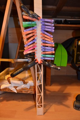

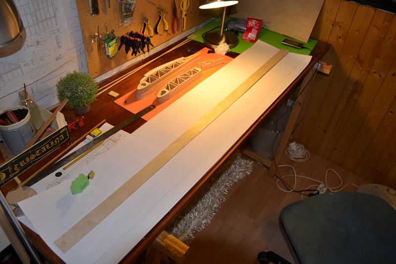

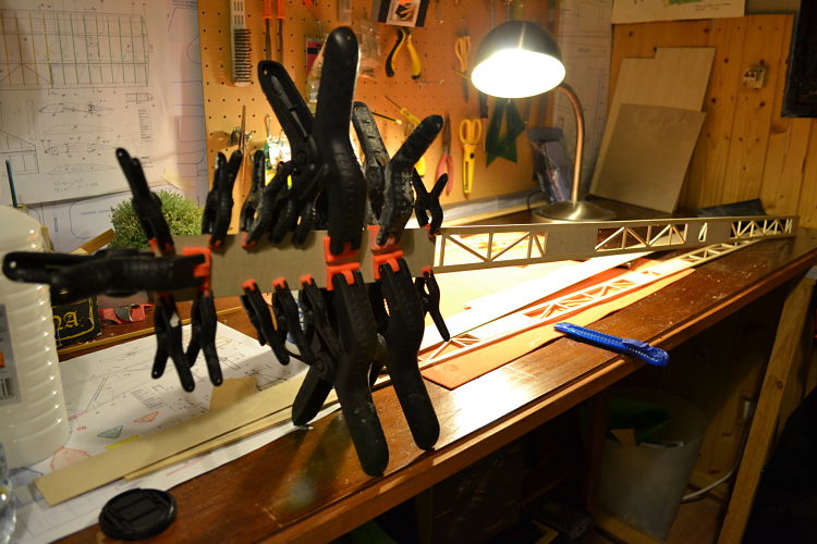

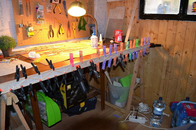

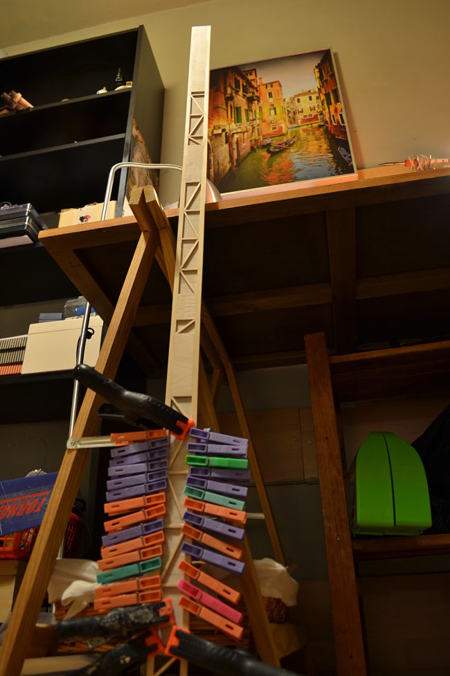

Y de nuevo ando por aquí con los pocos pero trabajosos avances y al contrario de lo que pueda llegar a parecer, está siendo un placer.
Os resumo lo que voy a postear:
El anemómetro está listo, a falta de la base para fijarlo al modelo, que ya veré como me mareo en inventarme algo, pero que supongo será sencillo, soldando alguna pequeña pieza, la punta de un tornillo cortado... ya veremos!
Hice caso al compañero Aeromaster y me pillé unos cascabeles que veréis a continuación y que han dado el pego de maravilla 8)

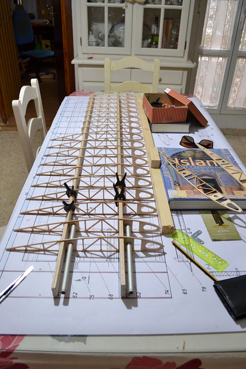

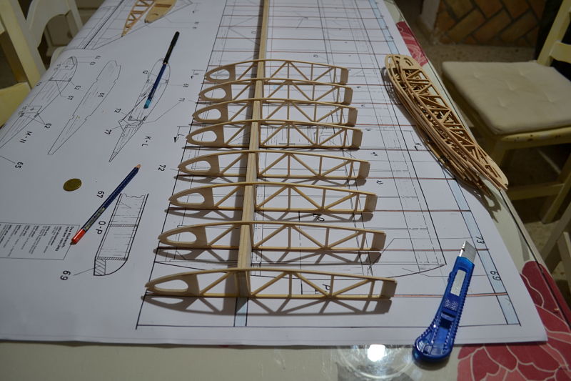

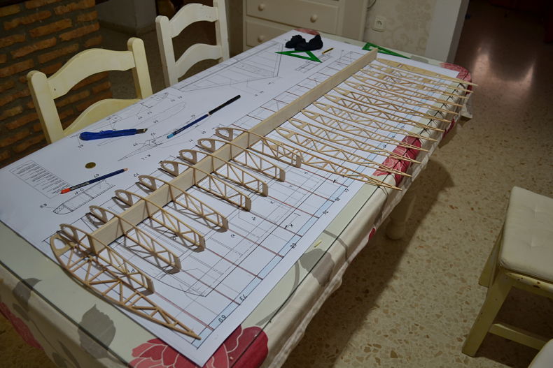

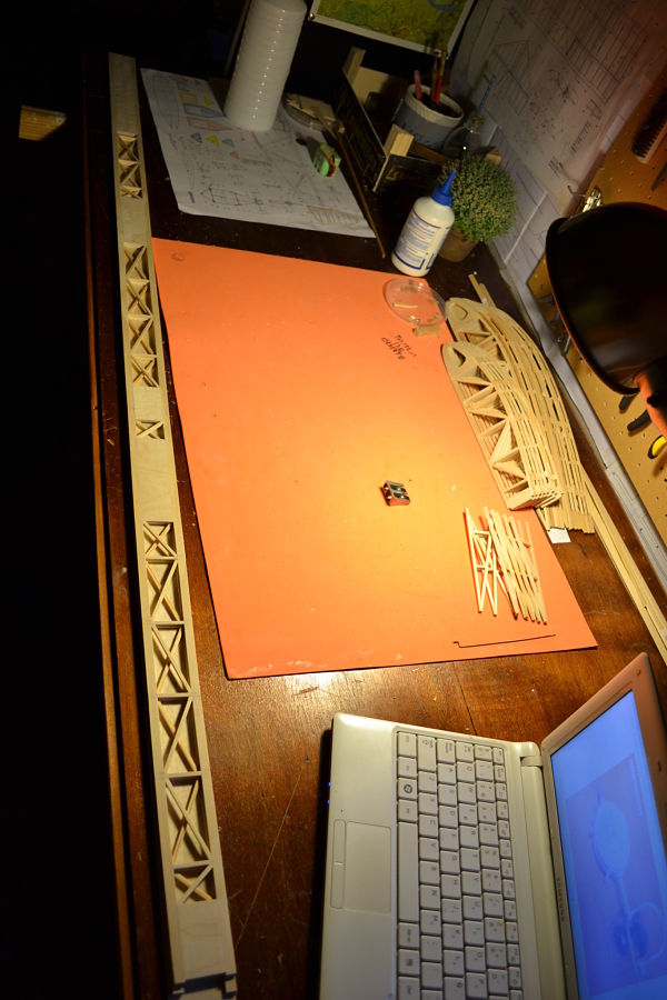

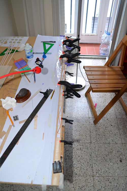

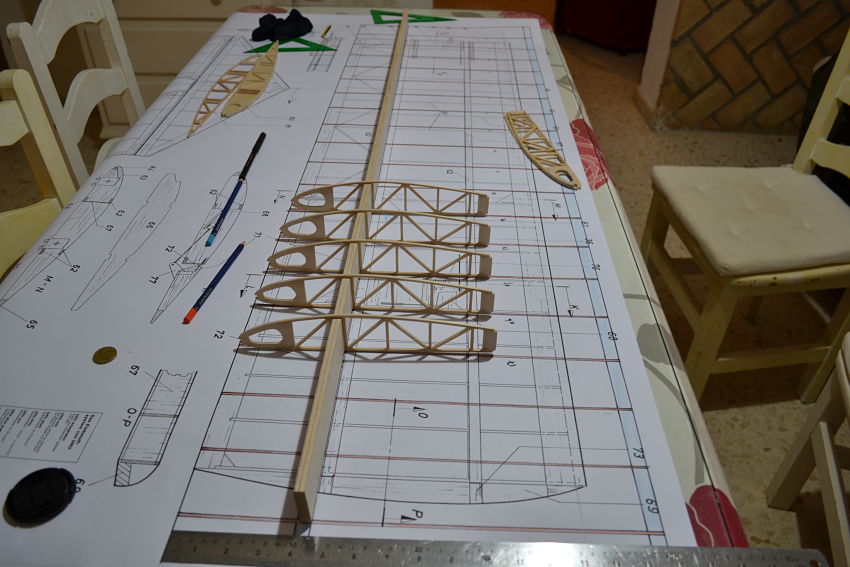

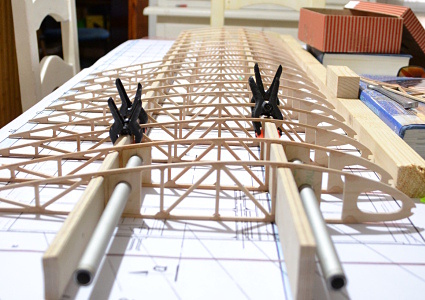

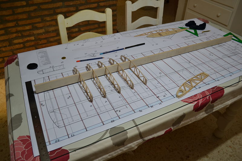

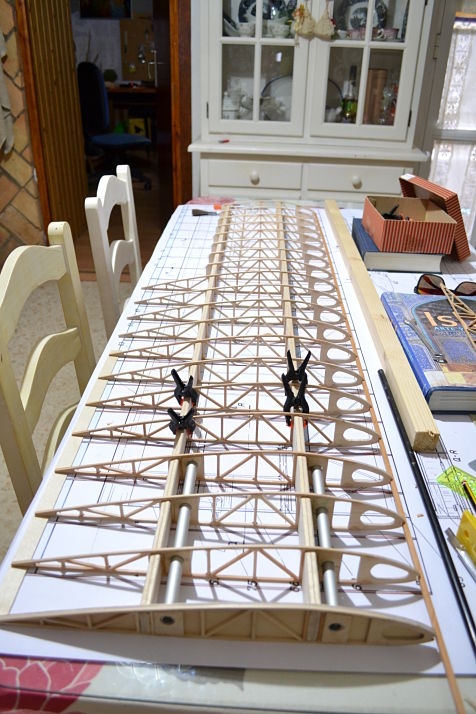

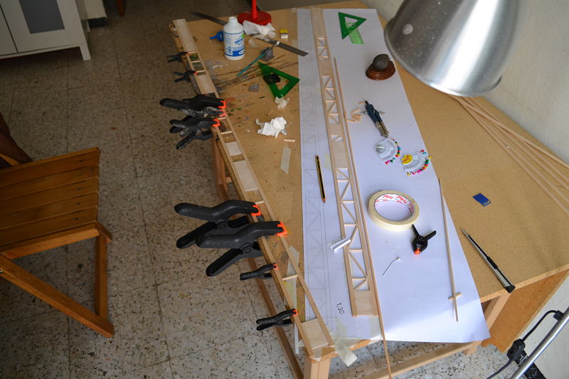

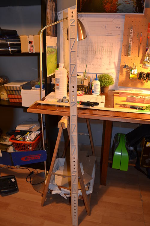

Ya tengo las alas casi terminadas, de las que voy a subir alguna que otra foto del proceso de construcción, entre el que se encuentra la construcción de las dos "vigas centrales" que explicaré algo más detenidamente en las fotos y en las que, como siempre, a pesar de estar ya realizadas, se aceptan críticas para mejorar la proxima vez :lol: :lol:
De las alas, falta por terminar (supongo que en unos dias, aunque al final como siempre tardo un siglo), el borde de salida, y los alerones.

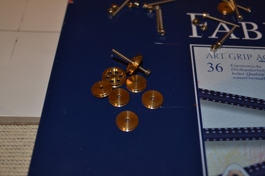

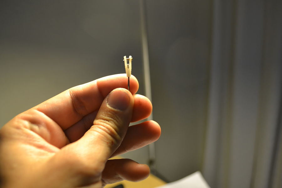

Tambíen tengo las poleas para el sistema que me recomendó Miguel Gil para las transmisiones. Voy a intentar copiar uno que me parece que está muy bien de Retroplane, del cual subire el enlace para que lo veais.
En total creo que las alas llevan cerca de mil y pico piezas, flipa! :roll: :oops: :cry: :( :lol:

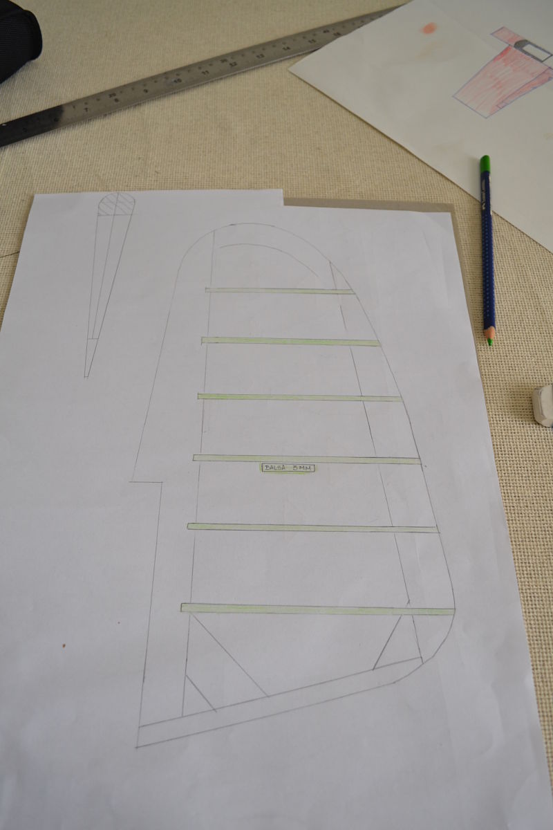

Por otro lado estoy liado retocando los planos en los que me estoy basando, por que lo que hago es eso, basarme, pero hay cosas que no me gusta como están y las estoy redibujando... así que tambien subiré unas fotos.
Espero que os guste! Yo estoy muy ilusionado no solo con el proyecto, sino también con los comentarios. Un abrazo!
Cascabeles marca Alfredo, lo mejor del mundo entero :D :D
Bueno pues entramos en materia.
Los cascabeles que he comprado han sido los más pequeños que había, ya que los otros se quedaban demasiado grandes.
Han sido cortados por la mitad y lijados
Como veis el sistema es bien sencillo, con una aguja se perfora facilmente el cascabel, se pega o suelda y se recorta el sobrante. Este anemometro lleva 3 cascabeles concretamente, que irán pintados en negro
Finalmente, aquí tenemos el anemómetro. Las cazuelitas o atrapaviento o como se llamen han sido pintadas de negro, y giran como en la realidad. La foto no es muy buen que digamos, y con tanta luz y tan cerca se ve bastante basto, pero el resultado es bastante decente
Corrijo la foto anterior, me estoy fijando mucho en ella y tampoco se ve tan mal, asi que de maravilla, parece hasta que no tiene muchos defectos! jaja

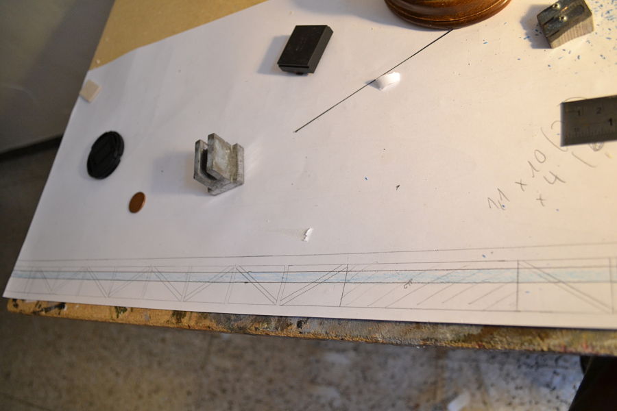

Comenzamos con las vigas de las alas.
Como sabeis las costillas han sido un arduo trabajo. Una vez finalizadas, les toca el turno a las vigas que sustituyen a gran parte de los listones habituales. Hay un libro alemán por ahí rulando en el que viene este sistema constructivo en los veleros de epoca, es un libro muy antiguo que más de uno se abrá descargado. Soy 200 paginas o asi, por lo que merece la pena imprimirlo y ver las fotos, porque al menos yo, como me tenga que poner a leer en alemán la llevo clara :D
Bueno la viga consta de 5 partes. Para que os hagais una idea, el hueco en el que va mide 0,9, por tanto
-plancha de CTP de 1,2 tanto delante como detrás
-Doble estructura con listones de pino, creo recordar que de 3x7 y 3x3
-Plancha de CTP de 0,6.
En algunas zonas, como aquellas en las que se engancharán los tirantes de las alas llevan refuerzo de contrachapado de 3mm, algo grueso, pero el peso al final ha quedado bien.
Todo ello bien pegado, lijado, y vaciado para alijerar peso.

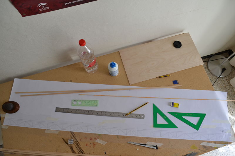

Aquí el planillo que he hecho para alinear listones, pegarlos, etcetc... como siempre con plastico debajo para que no se pegue. Recordad que como siempre, yo no invento nada, todo está en páginas de veleros antigüos, asi que mi mérito es copiar :D

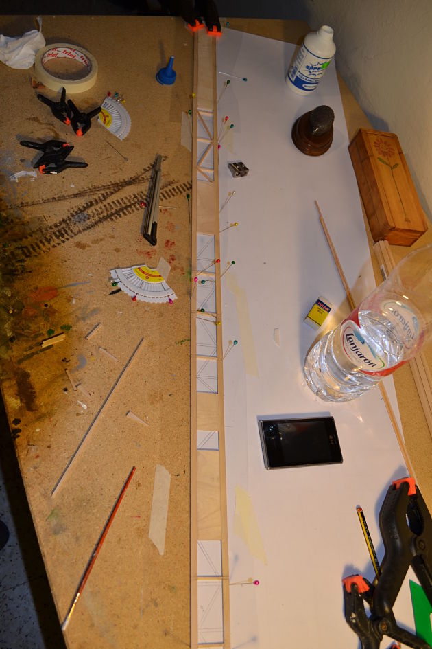

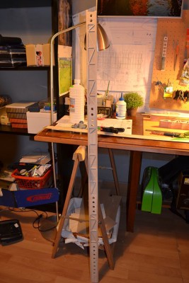

Aquí las uniones... Pensé en hacerlas más largas, al final hice el corte diagonal multiplicando x 2.5 la anchura del liston. Espero que no fallen, parecen bastante seguras a pesar de no ser, como he dicho, más largas, utilizando por tanto más superficie de unión.
Aquí podeis observar que hay que hacer la estructura dos veces para poder pegarla una encima de otra, fortaleciendo la estructura y conformando el grosor justo y necesario para entrar en las costillas.
El resultado final es bastante rígido y "parece" indestructible, pero ya sabes, despues un mal aporrizaje y de rígido e indestructible nada :D.

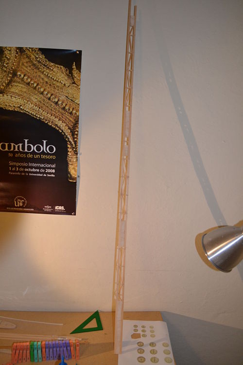

He aqui las dos vigas terminadas y listas para ser pegadas con el CTP d 1,2 y 06
Pegando ya el CTP fibras verticales, con uniones en v... no lo capta la foto, a ver si lo visualizais con estos simbolos: _____>>____<<______
Finalmente la viga queda vacíada, no en exceso para no debilitar, pero si para aligirar un poco el contrachapado
El mismo proceso he seguido, tomando como base la viga principal, con la segundaria, más cercana al borde de salida. Como ya conoceis el proceso, me ahorro explicarlo de nuevo porque es el mismo
Y pasamos de las vigas a la forma...ya va cogiendo forma!!
Ya estamos sobre la mesa! Aparecen algunas de las costillas y la viga principal
Es la primera vez que construyo con estructura de celosía en las costillas, y realmente me estoy quedando alucinado de la fortaleza que ofrecen al conjunto
que bonito!
Casi casi! le falta muy poco, igual dentro de 6 meses la tengo lista... jajaja.
Estas son las poleas que me he pillado y las usaré, (intentare más bien :)) para todas las transmisiones, sean para las alas que para profundidad y dirección.

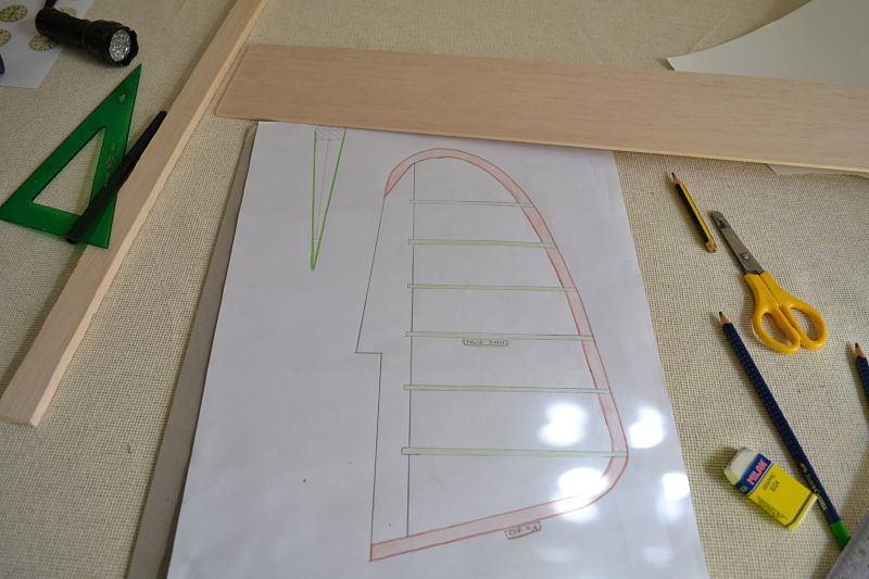

Para terminar este megapost, espero que no se os haya hecho muy coñazo, pero ahora que tenia un rato quería enviarlo todo del tiron.

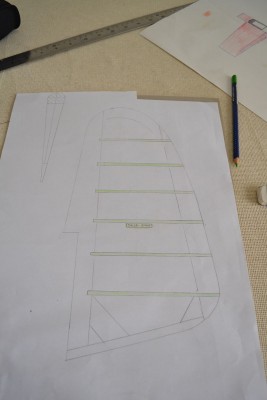

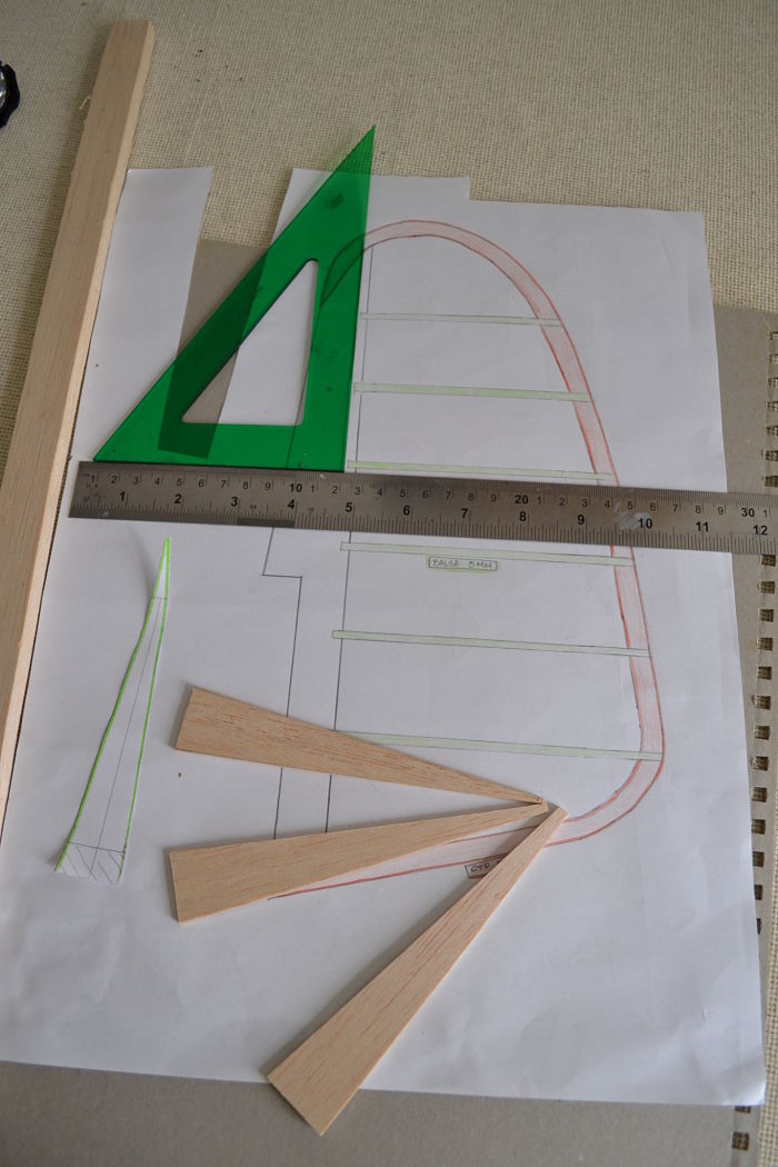

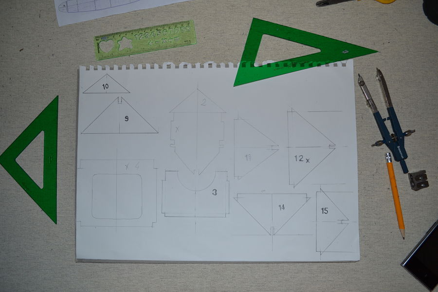

Finalizo, como os dije, con lo que estoy retocando de los planos, la deriva y las piezas del fuselaje.
Las costillas de la deriva irán en balsa de 3mm, en plano vienen encastradas directamente en la balsa, yo voy a intentar hacer que pase un contrachapado de 0,6 entre ellas, y este forrado con balsa, ya lo ireis viendo
el contrachapado que irá en parte entre el final de las costillas, en rojo.
aqui se puede observar como en verde, he alargado las costillas hasta el final
y estan son las piezas retocadas y rediseñadas en parte, solo en algunas medidas.

Me alegra que te sirviera mi idea de los cascabeles, te ha quedado un anemómetro de concurso!!
