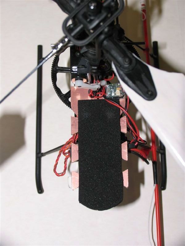

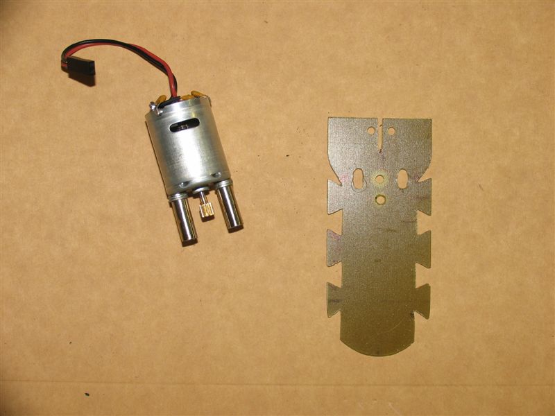

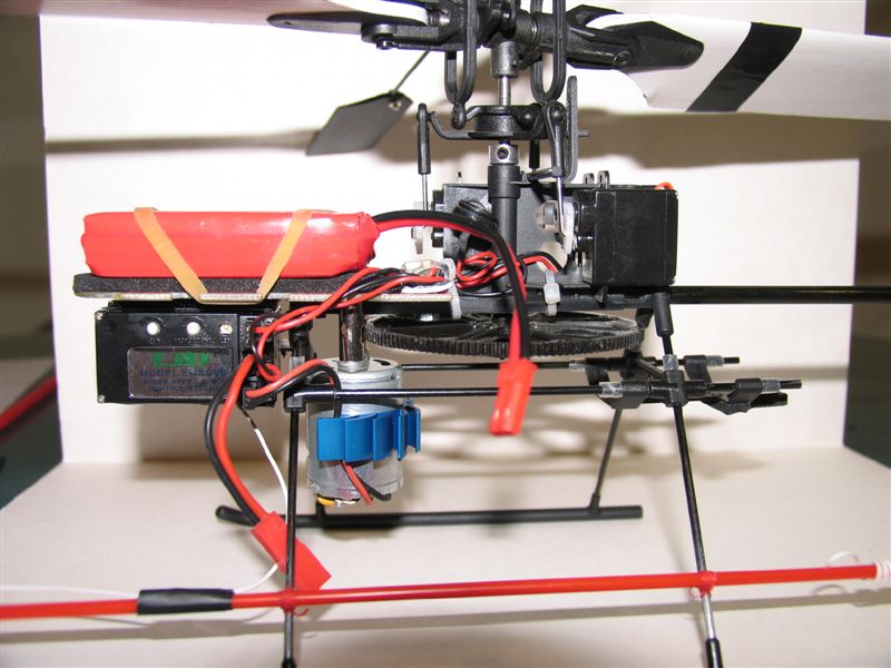

Una de las cosas que más influye en la estabilidad de este heli es la colocación de la batería. Está francamente mal diseñado ya que en vuelo esta se desplaza en su alojamiento por muchas gomas que pongamos y esto influye en el centro de gravedad continuamente .Hay que tener en cuenta que este aparato sólo pesa 300gr y de los cualtes 60 son la batería (en mi caso una lipo 1050ma de Gonzo). Para solucionarlo he hecho esta plataforma que además me ha servido para subir el centro de gravedad y racionalizar mejor el espacio para una futura ampliación a electrónica separada.

Estas son las fotos:

ha quedado como muy de fábrica, muy bien acabado. ¿No da problemas al ponerle la cabina?

Mejoras que he realizado:
-Colocar tubo para la antena en el patin.
-Soporte batería y motor abajo.

Fermoral, respecto al tema de la cabina todo lo contrario ahora queda de vicio. Antes de hacerlo lo tuve en cuenta y las medidas del soporte están pensadas para poner la cabina. Antes si que tenía todos los problemas por culpa de la batería.

Digo yo que si le subes el centro de gravedad al heli, te servirá para aprender, pero cuando hagas invertido el centro de gravedad estará "bajo", vamos que a lo mejor para maniobras un poco más avanzadas no te vaya tan bien y tengas que ponerlo otra vez en su sitio.

Yo eso de la Batería Arriba NO lo haría...
Centro de Gravedad más Elevado y Por lo Tanto NO Tan Estable...
Haría la MISMA PLATAFORMA pero CON LAS BATERÍAS DEBAJO .
No notaría reacción Más Lenta...

La Placa para la BAtería Cojonuda, pero como ya te he dicho, ésta DEBERÍA IR DEBAJO.
Sobre la Colocación del Motor, NO tengo comentarios, supongo que habrás ganado Espacio y bajado Algo el Centro de Gravedad del Heli...

Gracias por vuestras aportaciones y consejos porque la vedad es que no tengo del todo claro ciertas cosas. Lo que sí puedo deciros es que desde que he realizado esta modificación el heli vuela muchísimo mejor, quizás solo sea por haber mejorado el tema de fijación de la batería (me imagíno que todo el que tenga este heli sufrirá este tema) Ahora hace unos estacionarios que parece un colibrí pero si se me escapa de las manos rectifico y zas, lo pongo al sitio porque ahora reacciona enseguida. Antes de hacer esta modificación hice pruebas poniendo el pack de lipo encima del motor con cinta aislante y me di cuenta de que merecía la pena.

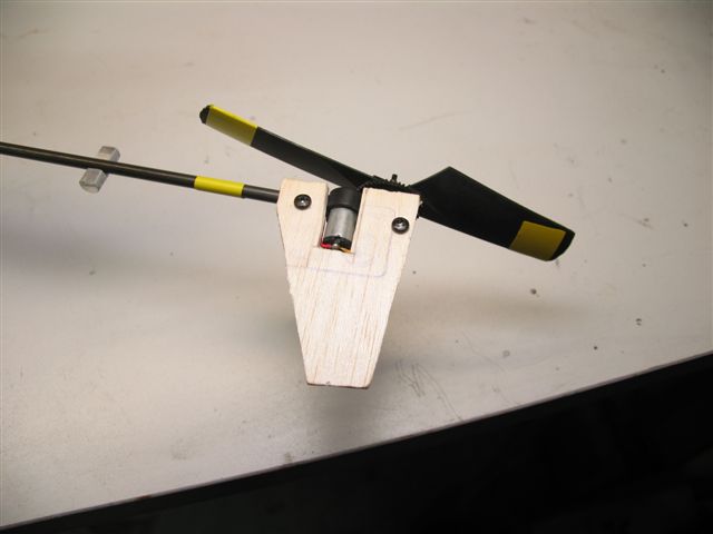

La deriva: hace tiempo que llevo puesta una en plan cutre esperimental de madera de balsa y lo primero que noté es que en los despegues y aterrizajes la cola se separaba antes del suelo y eso me ha ayudado a no tocar tantas veces con el rotor en el suelo. Os pongo la foto para que lo veais:
