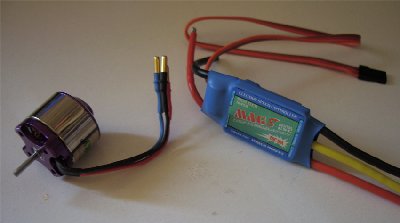

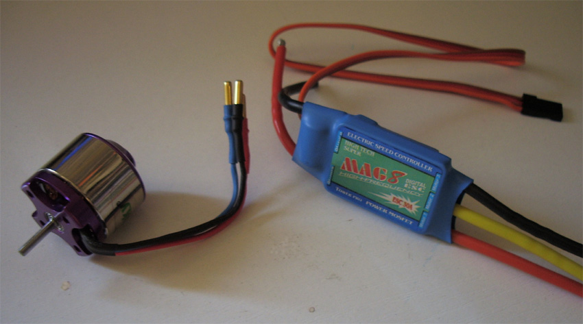

#346037
Hola:
Ya me han llegado el motor y el variador. Preguntas:
1.- ¿Qué piñón le pongo, teniendo en cuenta que el motor es un 3900?
2.- Sé que hay que cortar un cable de los tres que van del variador al 4 en 1, ¿cuál es?. ¿Negro, rojo o blanco? (digo estos tres porque son los que trae normalmente un servo, pero en mi variador los han puesto marrón, rojo y naranja pa molestar).
Una fotito:
Por ryryr
#346141
Pues por colores no me lo se, pero te lo voy a poner mas facil, yo tengo cortado el del centro.
Respecto al piñon, empezaria por 8 o 9, sino te vas a pasar de vueltas y el rotor va a sufrir mucho.
Por jafc76
#346288
Pues Fermoral, deberías quitar el positivo, ya que el 4en1 ya lleva su alimentación, así que quita el cable rojo, normalmente es el que va en medio como dice ryryr.
En cuanto al piñón del motor.... pues no se, pero podías mirar cuantos dientes tiene la corona del CP2 porque yo ya no me acuerdo. Se hace el cálculo y ves las vueltas que obtienes con cada piñón.
Cuantas vueltas quieres en el rotor?
Juan
