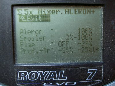

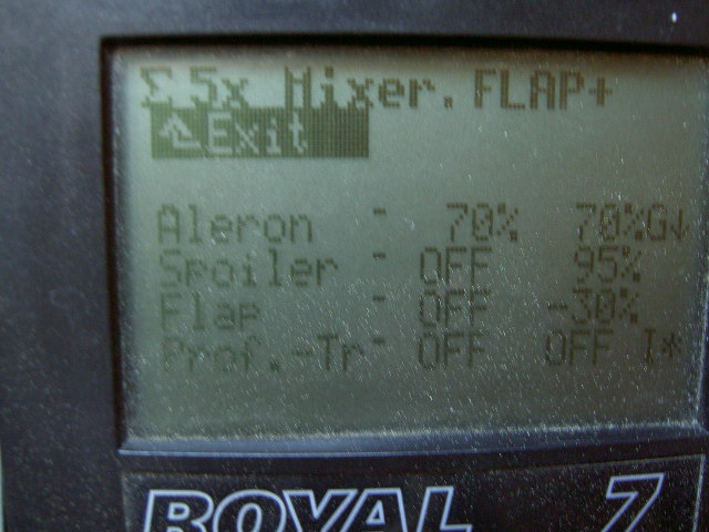

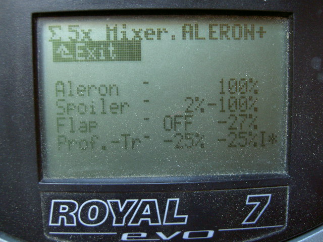

Primero se ha remolcado el nuevo Discus de power, el cual se portado muy bién, con casi un metro mas de envergadura, que el que tiene mas volado de los Discus. Y después de este el Hornet con la mezcla del cocodrilo hecha, gracias a Noa
, el cual ha funcionado a la perfección, y como dice Power, que es el que lo ha aterrizado, todas las veces, "se nota mucho con la mezcla", en el primer vuelo, la mezcla era flaps para abajo y alerones para arriba, y en el segundo vuelo le he añadido profundidad a picar ligeramente, y se ha notado.
Hay que tener en cuenta, a la hora de aterrizar de no tener el "dual rate" activado, ya que si es así te quedas sin mando de alerones, es una precaución a tener en cuenta.
