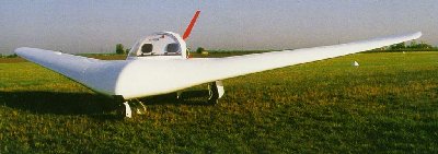

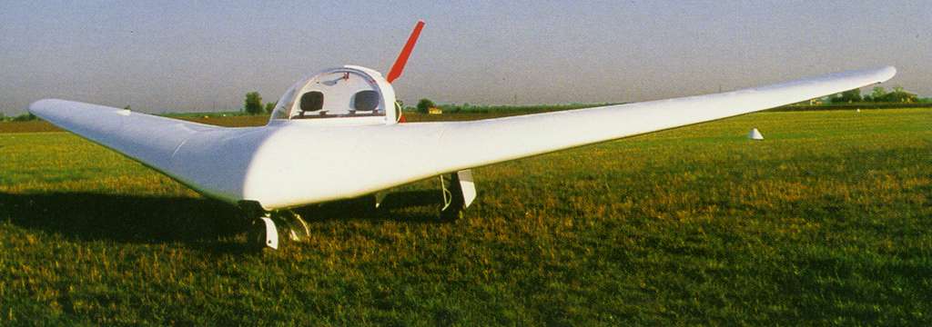

Hola a todos, un nuevo proyecto Horten se está fraguando, el modelo PUL-10, con la inestimable ayuda de MrFlower. Ya tenemos muchos datos tecnicos, ademas del plano. Pretendo usar los mismos perfiles que el modelo original, es decir:
horten 21%
horten 18%
naca0010
Las alas irán cortadas en foam de 15kg/m3 con un arco de corte artesanal y enchapadas en lo limoncillo.
Otras especificaciones (gracias MrFlower) son:
Motor: 480 7.4v
Baterias: Lipo 7.4v (aun no se la capacidad, me la dirá el CG).
Helice 6x3 APC
Consumo 9A
Empuje estatico 340g
Aqui os dejo algunas imagenes del aparato. Espero recibir cualquier tipo de ayuda o sugerencia.

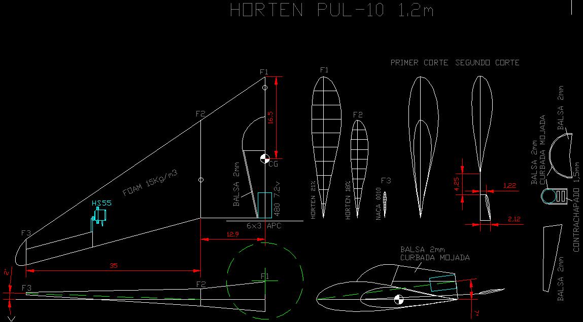

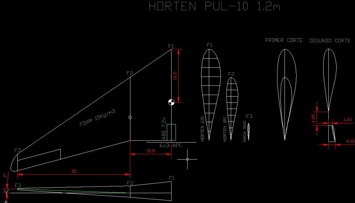

Por ggranger
#123799

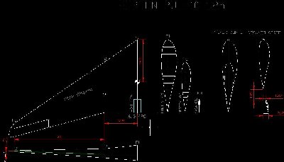

Aqui os dejo una captura de los planos.... lo de las baterias tendré que pensarlo a medida que el proyecto vaya avanzando....
Espero ir poniendo algunas fotos del proceso.

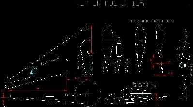

Por MrFlower
#124790
Hola.
Toy adelantando un poco mas los planos, y... al no tener un triptico ni una foto esacta del alal de perfil no puedo determinar si el motor lleva o no incidencia. Generalmente siempre se pone un poco de incidencia hacia arriba para aumentar la estabilidad, por ejemplo en la horten VII o la twinjet lo tienen, pero no soy capaz de apreciar si la pul10 tiene aunque creo... que no.
Eduardo, le pusiste incidencia a tu horten 400??
Estoy por ponerle un par de grados...

Por ggranger
#126107
Bueno, aqui el plano definitivo, en el que se puede apreciar los 7º de incidencias que me habeis recomendado. Ya tengo cortada las dos partes centrales en foam, esta semana espero tener listo el resto para unirlo y enchaparlo en limoncillo. Os mandaré fotos.. lo prometo ;)

El plano esta perfecto, os voy a dar dos detalles
es muy interesante poner la torsion del marginal en grados ademas de en mm, ya que a los aficionados a las horten les gusta saber los grados de reviramiento.
si se va a llevar tren de aterrizaje, la helice ya no pega en el suelo (vigilar la rotacion en despegue y aterrizaje) entonces ya no es necesario que el motor vaya tan alto, y al no ir tan alto hace falta menos angulo, con lo cual rinde mas y perturba menos
Por MrFlower
#126411
Hola.
Añadida medida en grados de la torsion de F3 con respecto a F2.
Sin tren la helice sale por debajo 1,5cm aproximadamente del perfil, asi que con el tren quedaria muy por encima del suelo, pero solo se podria bajar el motor unos mm sin agujerear el perfil porque casi toca el perfil principal.
Tambien perderia un poco la escala, aunque tampoco es demasiado importante.
Que quieres decir con la rotacion en desepege y aterrizaje?

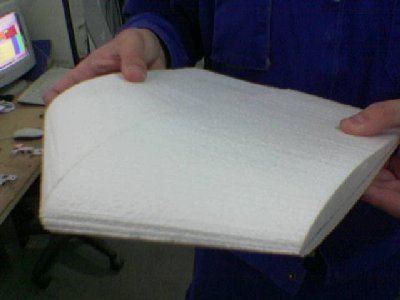

#131938
Hola.

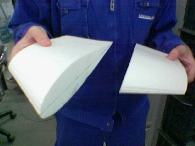

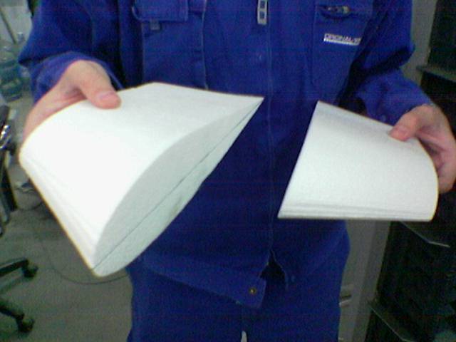

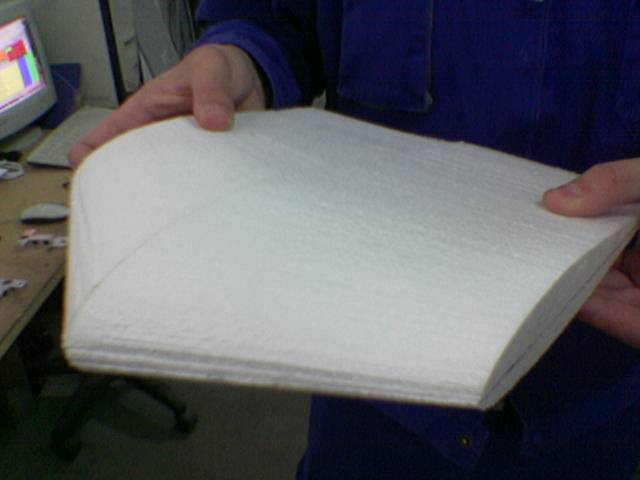

Granger me ha pedido que coloque por aki las fotos de lo que lleva hecho, esta mu liao ultimamente, no? :)
Basicamente es el tramo central con los perfiles originales, (asi lo quera asi se hizo), esta cortado en foam de 15km/m3, un pokito de lija y se quitan las imperfecciones.
Ya va tomando forma :).
