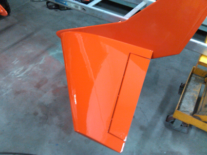

Tengo alguna foto de la construcción y según avance las iré colgando.

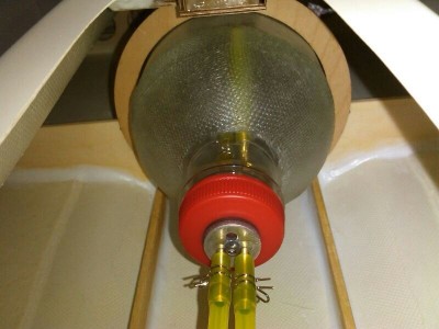

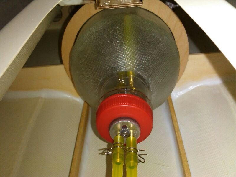

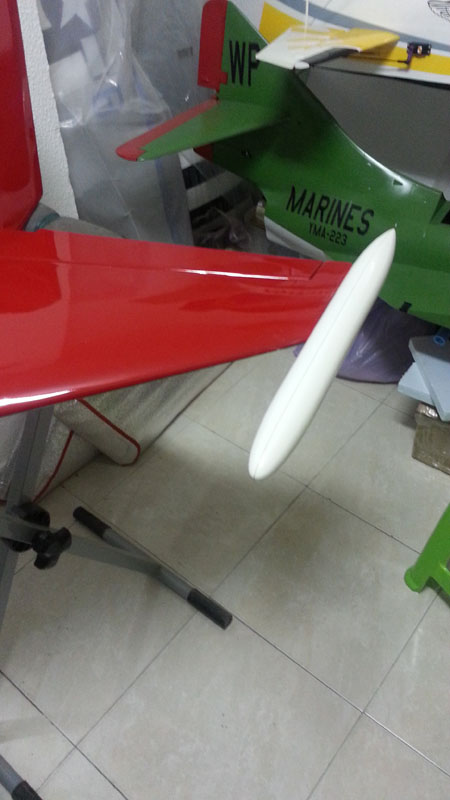

botella de 2,25 de trina, más corta que cocacola pero más gruesa

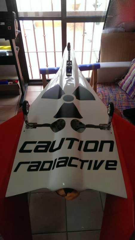

fabricando aerofreno

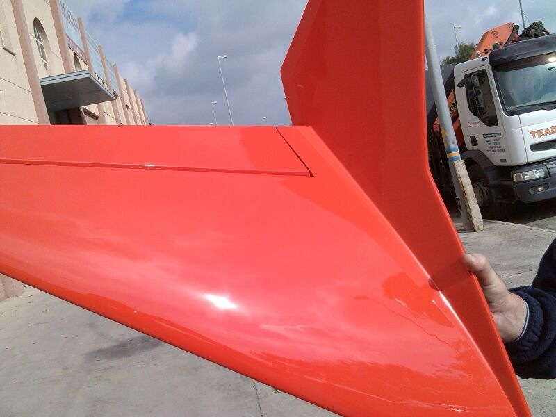

una de tantas veces que se ha pintado y vuelta a lijar.....
estoy por volver a lijar porque han aparecido unos puntos, como si la superficie repeliese la pintura

Aquí van otras
aerofreno instalado a la espera de decidir el accionarlo con servo o aire
no me gusta el culo de las botellas de trina que es como de cocacola, así que le hice este acabado con un molde de taperware.

Hola, pues otra vez he vuelto a lijar las alas. He decidido comprar pintura de coche con catalizador o similar, pues las pinturas tipo titanlux.... no me dan un buen resultado.
Lo cierto es que me ha llevado bastantes días de lijado, y solo para volver a estar en el principio.

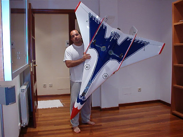

#1183852
Hoy le he presentado una amiga al hotspot.

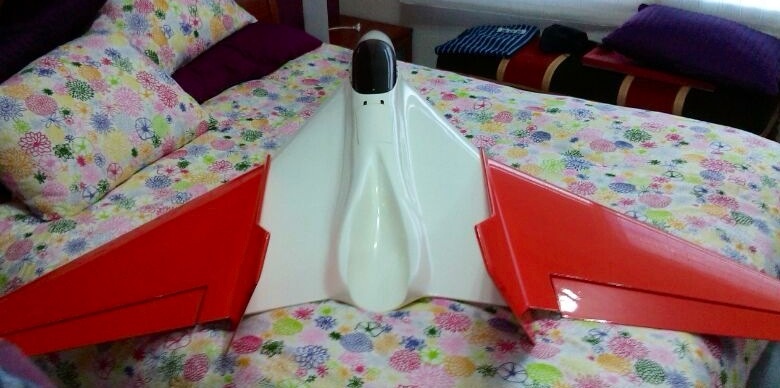

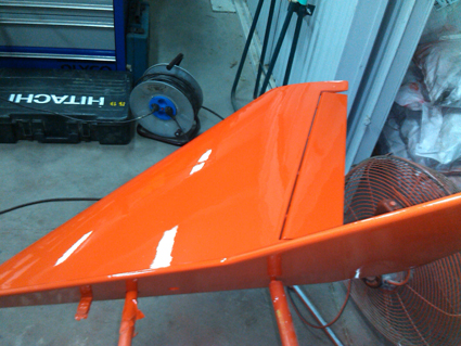

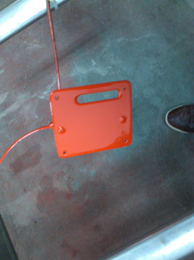

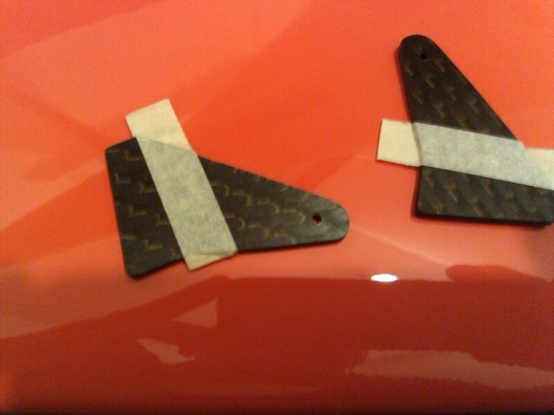

Buenas compańeros ponemos algunos adelantos del jet como terminación de pintura instalación de las alas al fuseselage ,brazo de alerones en carbono y depósito de combustible instalado
Alas terminadas de pintura
Alas instaladas
Depósito de combustible terminado

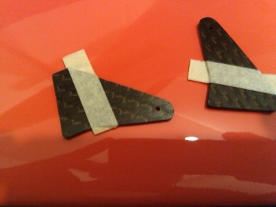

Brazos de carbono terminados de su mecanización para su instalación
brazo de aleron mecanizado.jpg (5.28 KiB) Visto 3942 veces
mecanizado de aleron para colocar brazo.jpg (5.34 KiB) Visto 3942 veces
pegado del brazo de aleron.jpg (4.6 KiB) Visto 3942 veces
repaso de brazo de aleron con epoxi.jpg (7.74 KiB) Visto 3942 veces
