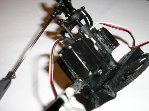

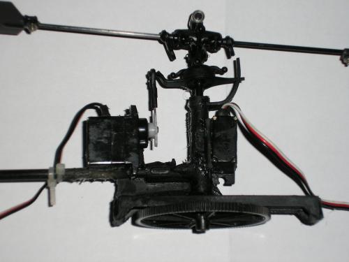

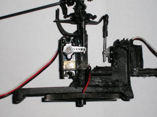

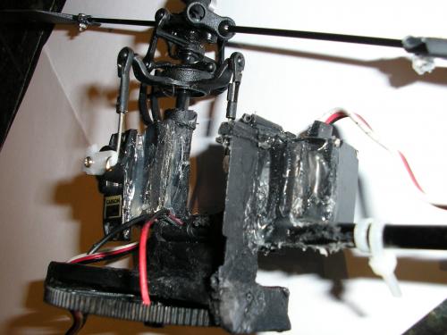

De momento os paso las fotos normales, mañana os pongo la situación (virtual...) de la otra electrónica. Vovlí a montar el cíclico para la colocación de los servos. El Chasis se vé muy feo, pero es porqué lo rebajé con con tijeras...
.Saludos, Marcel.
Más detalles...
Aqui se ven las Cuñas para el Servo, corte de la bandeja y Soporte de la Cabina.
Aqui se ve la colocación del Servo de Cabeceo y la eliminación de Soportes de Cola (aunque esto ya lo hice hace tiempo)...

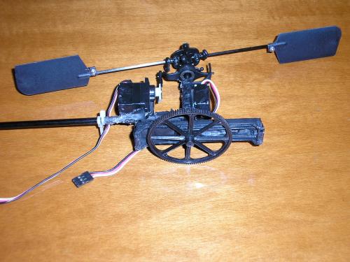

Un par de fotos más...
.Saludos, Marcel.
Y aún más detalles...
Un poco más de detalles de la parte derecha...
