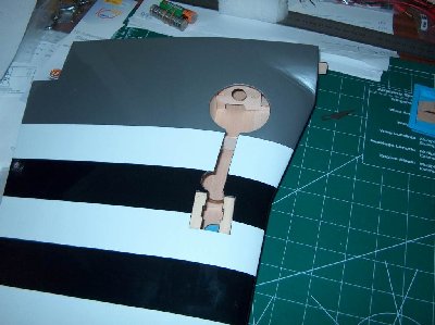

El tren de aterrizaje (que es retráctil) también me dió un poco de trabajo, pero después de hacer el hueco en donde va alojado mas grande y colocar un servo de tamaño estándar (primero había colocado uno mini) todo funcionó a la perfección.

Estoy construyendo uno, y tengo problemnas con el servo y el tren retráctil, es decir, cómo haces para poner el servo a la vez que pones el tren retráctil? no me caben los dedos dentro del ala! Otra cosa, qué pones en el servo del tren retráctil para sujetar la varilla al servo? y de nuevo, como lo metes todo eso a la vez con el tren retráctil? parece imposible. si me puedes documentar bien extensamente los pasos que seguiste para poner el tren retractil y el servo te lo agradecría un montón.

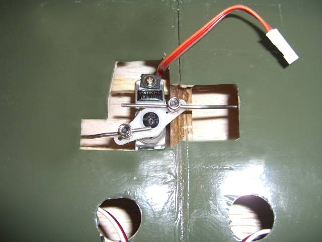

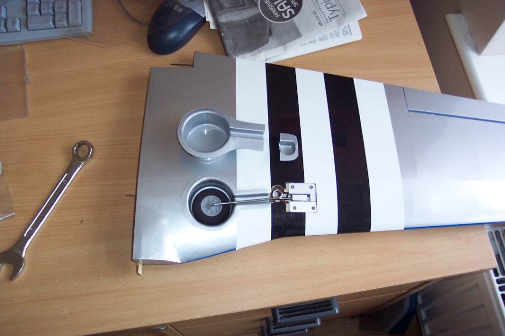

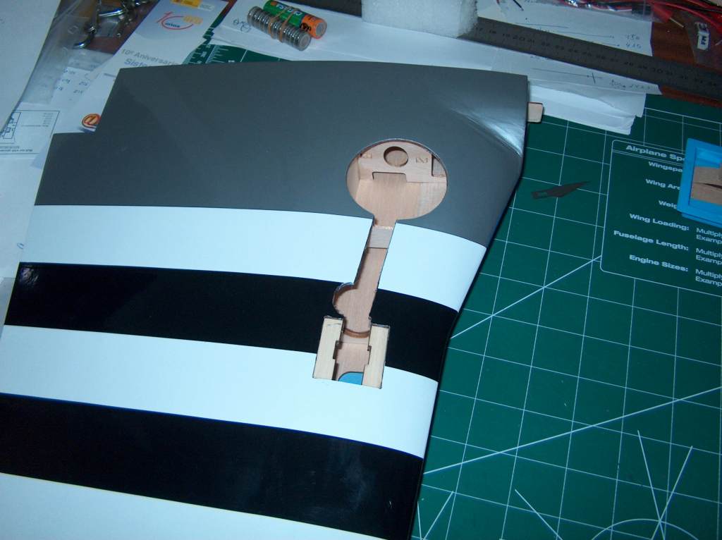

Hola, buscando en rcgroups.com he encontrado esta página http://www.rcgroups.com/forums/showthread.php?t=448228
está todo en ingles, vienen tambien muchas fotos del montaje del p51 de hyperion, el 25e.
Estas son algunas sobre el montaje del tren

gracias polvorilla, asi es el mio, el verde.
estoy tras el hilo que me das .... seguiremos

polvorilla gracias por las afotos, creo que ayudan; ya veo que el agujero del servo de tren retractil lo han hecho más grande, porque sino era muy dificil maniobrar.

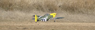

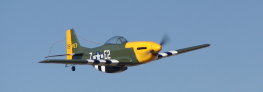

#617132
Buenas,

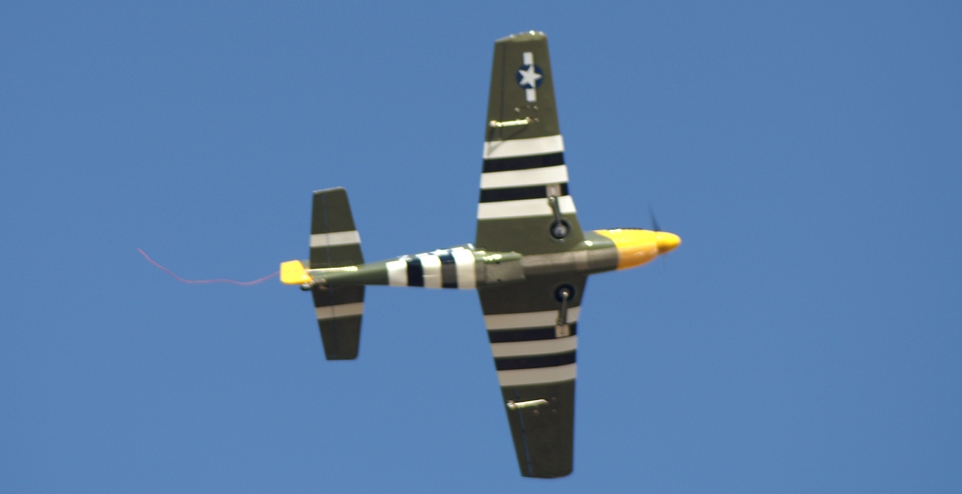

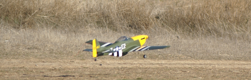

la verdad es que he volado los dos últimos fines de semana el avión y las sensaciones son muy buenas. Empecemos por el principio:
- el CDG, donde dice el fabricante a 10 cm del borde de ataque del ala. Es cierto que cuando meto el tren el avión tiene tendencia a subir mientras que con el tren sacado va perfecto. Creo que con adelantar un pelín el centro de gravedad solucionado.
- los despegues son muy buenos, mi campo es de tierra y no me gusta dejar rodar los aviones demasiado por las piedras. En menos de 10 metros el avión está en el aire. (pongo una foto)
- el aterrizaje todavía mejor, con una ligera brisa cortas motor y entra muy noble, en ningún momento ha mostrado signos de meter el ala.
- al final he montado un 2814/12, unas lipos 3S 3600, y una hélice plegable (lo suelo usar en los primeros vuelos por si capota en este tipo de aviones) 10x7. El peso total unos 1.570 kg aprox.
- El vuelo no es ultra-rápido pero creo que es suficiente para una maqueta, las trepadas son razonables y los toneles un pelín lentos, pero por lo demás bien.
Os pongo unas fotos que tomó Charly (gracias)
Saludos,
