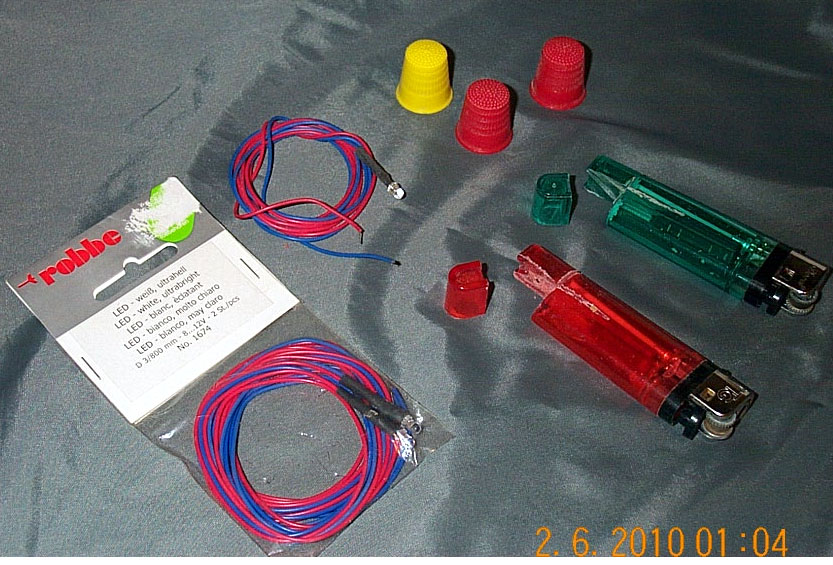

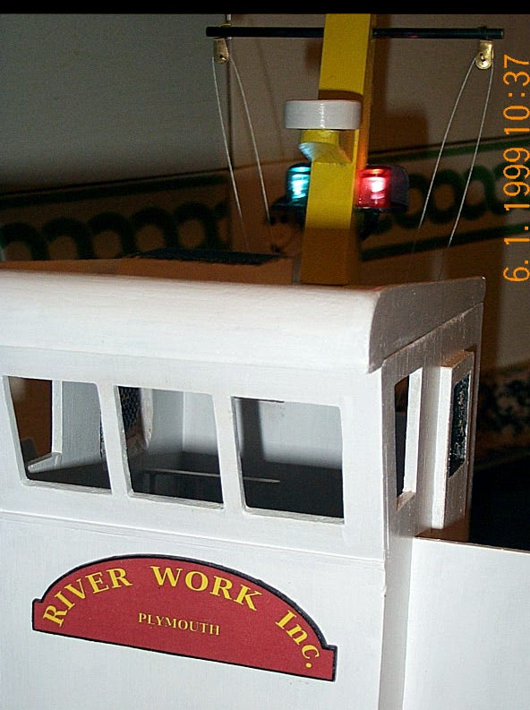

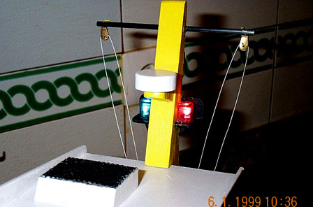

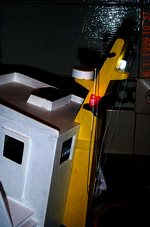

Estaba yo dándole vueltas al tema de las luces de navegación de un empujador que estoy acabando, y de pronto me vino la inspiración...
Diodos blancos de Robbe, que tenía olvidados en la caja-almacén, de alta luminosidad y con tolerancia de hasta 12 volts, lo cual es una ventaja en mi caso. Los he lijado un poco para quitar brillo a la superficie y que la luz no sea tan puntual, sino algo difusa. Realmente estos diodos no soportan más de 3 volts, por lo que hay truco: una resistencia en la patilla + (ánodo) que baja la tensión hasta esos niveles. De todas formas, se que ya hay diodos que soportan directamente 12 vlts, y puede que más.
Ahora el fanal de color, tengo unos dedales de plástico de varios colores, pero se salían de escala. Encendí un cigarrillo para ayudarme a pensar, que es una mala vieja costumbre, y... mirando, mirando, me fijé en el encendedor, aún en mi mano, y ¡eureka! ahí estaba la solución. Como son mecheros baratos, que los regalan en los estancos, solo he tenido que buscar de color rojo y verde, y pasarlos por el quirófano para cortar el trozo adecuado. El resto ya te lo imaginas. Pero cuidado, no olvides sacarle el gas antes de tontear con ellos.
Tambien se pueden utilizar trozos y piezas de bolígrafos, hay millones de publicidad circulando por el mundo.
Esto es el resultado, mirad la foto. Hi, hi!
