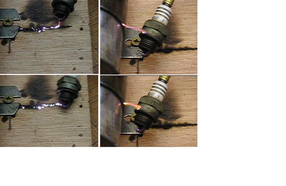

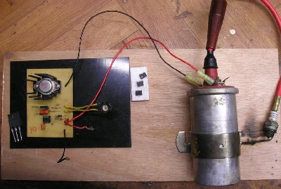

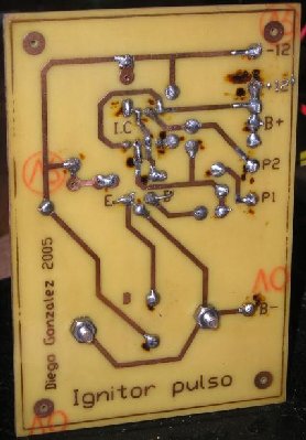

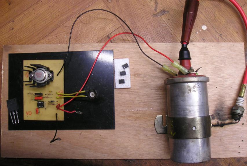

Weno como os habia comentado estaba construyendome un ignitor para pulsos
con muy pocos componentes y todos ellos mu baratos es regulable en una amplia gama de frecuencias y que satisface sobradamente las frecuencias de los pulsos mas abituales
estoy muy contento ya que no me esperaba que funcionara tan bien
ahy os dejo unas fotos y si puedo un video ;)
Última edición por Diego Gonzalez el Lun, 19 Sep 2005 22:46, editado 1 vez en total.
Por Diego Gonzalez
#109279

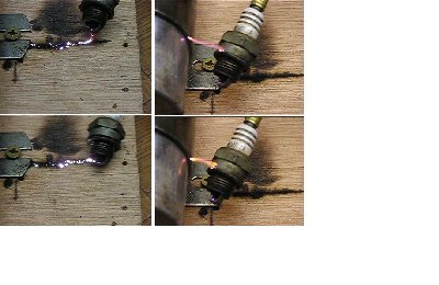

No puedo colgar unos videos porque son muy grandes pero si estais interesados os los envio por email o msn
Se consiguen unos arcos muy potentes que pueden llegar a medir 2 cm
ESO SON 30000voltios polomenos
este circuito es solo un prototipo ya que hay que depurarlo en cuanto a aislamiento electrico, necesita un optoacoplador para que la alta tension no afecte al timmer ya que segun he podido comprobar en el primer intento un integrado quedo fulminado a causa de una derivacion
YA PODEIS COMENTAR LO QUE QUERAIS y ESPERO QUE OS GUSTE ;)

#109317
Muy parecido por no decir igual! XD
Lo tube que realizar de nuevo ya que el original estaba un poco viejo
(puesto que hay que revisarla) funciona de maravilla
jejeje un saludo

Aqui algunas fotos extraidas de un video
Por Diego Gonzalez

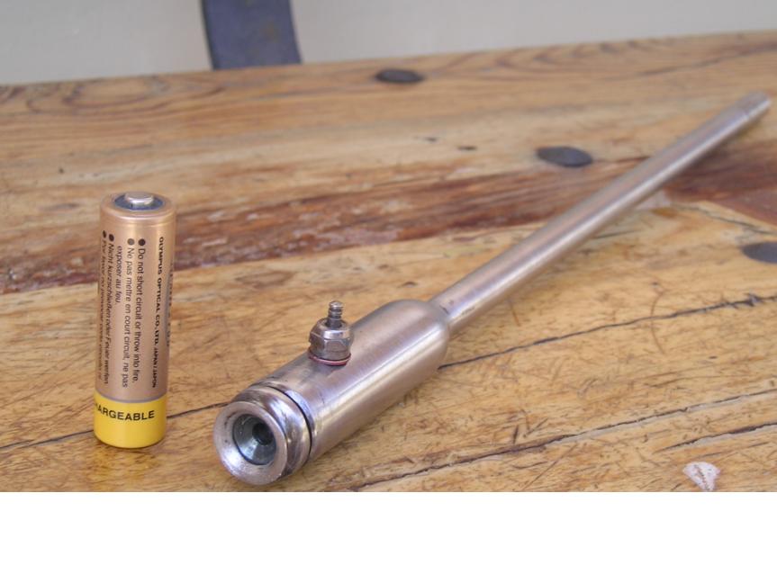

weno pues las medidas ahoramismo no te las puedo decir(esperar al fin de semana) porque lo tengo en el pueblo que es donde esta el tayer onde trabajo
pero weno la pila que esta al lao del minipulso es una "AA" tipica de1.2v

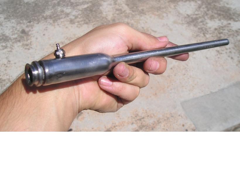

Muy buen pulsito , me gusta mucho , me interesaria que pusiese planos o medidas , me quiero hacer uno igual.Que has usado , un cartucho de CO2 para al camara de combustion.
Espero noticias , un saludo.
Por Diego Gonzalez
#110215
Hola a todos
las medidas como dije hasta el fin de semana no las tendre
Usa un cartucho de co2 que en las tipicasd armerias los encontrais(este es del rilfe de balines)
y el resto es tubo de acero inoxidable (no se als medidas) y usa una bujia casera echa apartir de una A3 de O.S

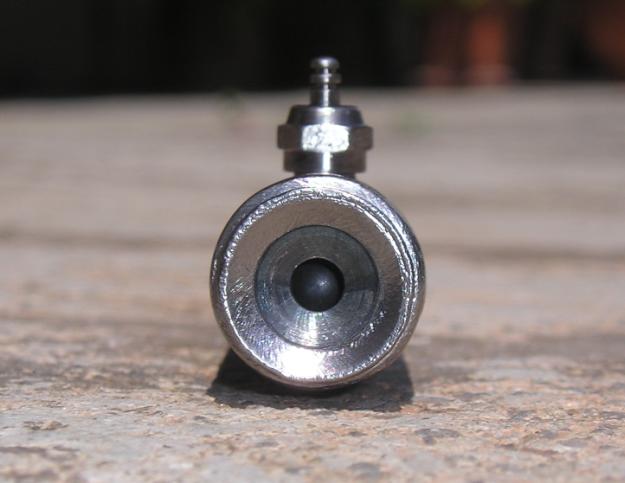

El sistema de valbula es una bola (no tiene margarita de ningun tipo
Anda por internet otro proyecto igual pero yo no se si el lo llego a arrancar porque no vi fotos suyas con el arrancao
Por Fali

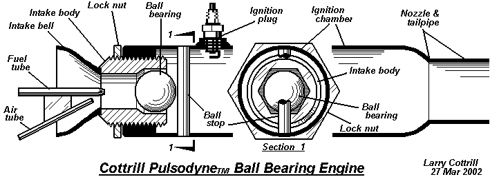

Si, lo he arrancado tres o cuatro veces
uso metanol sin ningun aditivo
Hay un esquema que hizo Larry Cottrill
no creo que haya ningun problema por ponerlo aki
si lo hay pues me lo deciis y lo kito y el que lo kiera se lo paso o como veais
Pd: Mi pulso no es 100% el del plano y he hecho modificaciones a lo largo de la construccion por problemas a la ora de hacerlo pero ahi esta un plano
Ball valve engine1.gif (8.5 KiB) Visto 4615 veces

El pulso este arranca eso si no lo consigo mantener estable ya que es muy dificil hacer un inyector autonomo para un pulso de este tamaño
aun no he calculado el empuje que podria desarrollar y la manera de conseguir el optimo empuje, pero todo se verá
la ventaja que le vi a este pulso fue que la vida de la valvula es muchisimo mayor que la de una margarita tradicional y que lo pude construir sin un torno (ya que estoy todavia a la espera de uno con una wena calidad precio) y ademas estoy ahorrando tovia
El programa que tu me dices no lo use nunca
ya me contaras algo

Las medidas son: todas milimetros
19 mm diametro camara
9 mm diam tubo cola
280 longitud total
210 longitud tubo cola
70 longitud camara combustion
No tengo las pruebas de empuje pero este no creo que sea un pulso para un aeromodelo, simplemente didactico y pa enseñar a los amigos
XD

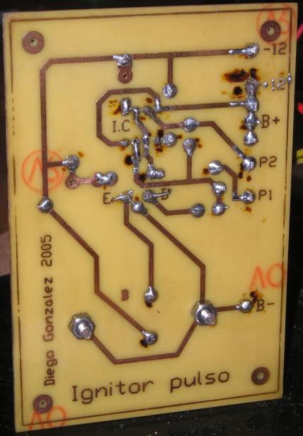

Hola a todos:

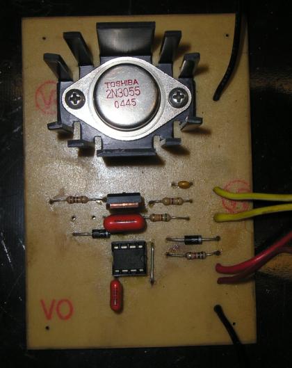

He recibido algunos e-mails referentes a la lista de componentes (porque no se ve bien en el esquema)
Entonces mañana pondre una lista de los componentes, y la pcb lista para fabricar, para que cada uno tenga el suyo
Si teneis dudas preguntar lo que querais
Saludoss
Por Diego Gonzalez
#150360
Si manolo, eso ya se los mande yo, pero no lo ven, como tampoco se ve el tuyo, esta tarde si saco 5 minutos lo pongo
Por Diego Gonzalez
#150368
Lista de componentes para la PCB
Resistencias
R1=100 ohmios
R2=470 ohmios
R3=47K ohmios
R4=1 k ohmios
Resistencia variable 10K ohmios
Condensadores
C1 (poliester 250 volts) O 68nF, o 100nF, o 150 nF,
segun la frecuencia que se quiera obtener. (ver foto ampliada)
C2= 560pF Ceramico
C3=10nF 250 volts poliester
Transistores
T1= 2N3055
T2= BD 239 C ó B
Ne 555 timer I.C
Diodos
1N 4007 los 2 (D1 y D2)
Radiador para el 2N3055
Última edición por Diego Gonzalez el Lun, 12 Dic 2005 12:42, editado 1 vez en total.
Por Diego Gonzalez
#150391
La pcb que modifique en Autocad a escala, lista para fotolito
Saludoss
[La extensión rar ha sido desactivada y no se mostrará en adelante]

Hola Juan
el dibujo.jpg trae los valores de los condensadores dependiendo de la frecuencia que queremos que el circuito de y son
68nF para una frec. de 185 a 227hz
100nF para una frec. de 131 a 161hz
150nF para una frec. de 93 a 114 hz
no se si te refieres a este dibujo o al de la pcb, el diseño esta en autocad 2005, dime cual usas y lo guardo en tu version y probamos a ver si asi lo puedes ver
