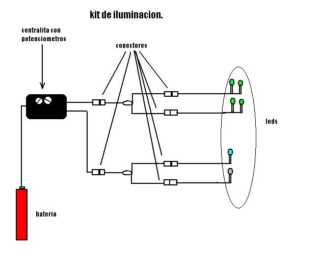

llevo unos dias buscando por internet alguna forma de iluminar mie easy glider para hacer vuelo nocturno, tambien aqui en el foro, y visto algunos post, pero todos muy desperdigados y como es un tema que me interesa y veo que no soy el unico he decidido habrir un hilo para agruparlo todo.
Yo he encontrado una formula, para poder iluminar mi easy glider.
jamara vende un kit de iluminacion que consiste en 6 leds, el controlador y todos los cabels necesarios. Este kit proviene de un repuesto de un avion de jamara que se llama dark wing, en www.jamara.de puedes ver el avion aunque no aparece el kit para venderlo, yo lo he comprado en una tienda y solo a costado 18€!!!!!!
Funcionamiento
se alimenta con 7,4v. y los led se conectan en dos canales de salida que tiene la centralita no mas grande que que una moneda de 2 € la centralita tiene dos potenciometros con el cual podemos regular el tiempo de encendido y de apagado de uno de los canales, yo los he colocado de la sieguiente forma:

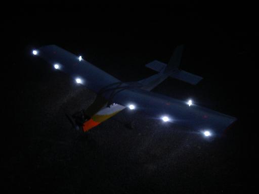

4 en las alas que permanecen encendidos
1 en la cola
1 en la cabina que junto con el de la cola parpadean
el unico problema que he tenido con esto es que el easy glider no tiene mucho espacio dentro de la cabina y quizas llegan demasiados cables, pero al final parece que entra todo.
Respecto al tema de la alimentacion, lo que he echo a sido coger todo de la misma bateria, ya que unos led no tienen demasiado consumo, y si el voltaje baja de 4 voltios el parpadeo se hace muy devil con lo cual te avisa para que vayas bajando el avion.
intentare enviar alguna foto y algun video de que tal se ve en vuelo. aqui os dejo un dibujito para que os agais una idea de como es el kit
para que os hagais una idea de como es el invento

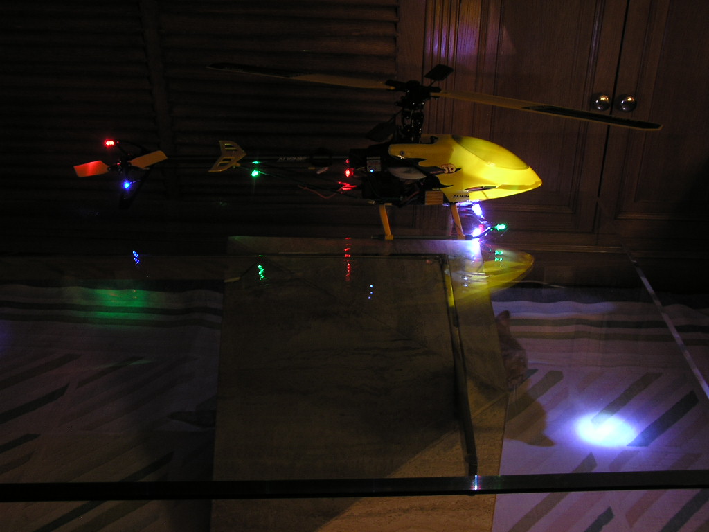

Yo tengo en el T-Rex unos leds que compré aquí http://www.tjtrc.com/ (son sólo los leds, sin las palas) que además son un avisador de bajo voltaje para lipos (2s, 3s ó 4s, lo que le pidas).
Tiene la ventaja de que se los puedes pedir como quieras y de los colores que quieras, tiene leds fijos, leds que parpadean y focos. Yo tengo un foco apuntando hacia abajo que lo conecto y desconecto desde la emisora y también puede parpadear.
Os pongo una foto de cómo lo tengo yo, son fijos el rojo de la cola, los de los patines y el que ilumina la cabina, los otros tres del tubo de cola parpadean en secuencia hacia el fuselaje, y el foco que ilumina hacia abajo lo tengo en un interruptor de tres posiciones encendido-flash-apagado. Le he puesto unos tubos transparentes en los leds para que los ilumine y se vean mejor.
Cuando la batería se está acabando los leds que parpadean se quedan fijos para avisar (es el V2, unos 30 y pico euros) y ahora ha sacado otro modelo que tiene un avisador acústico.
