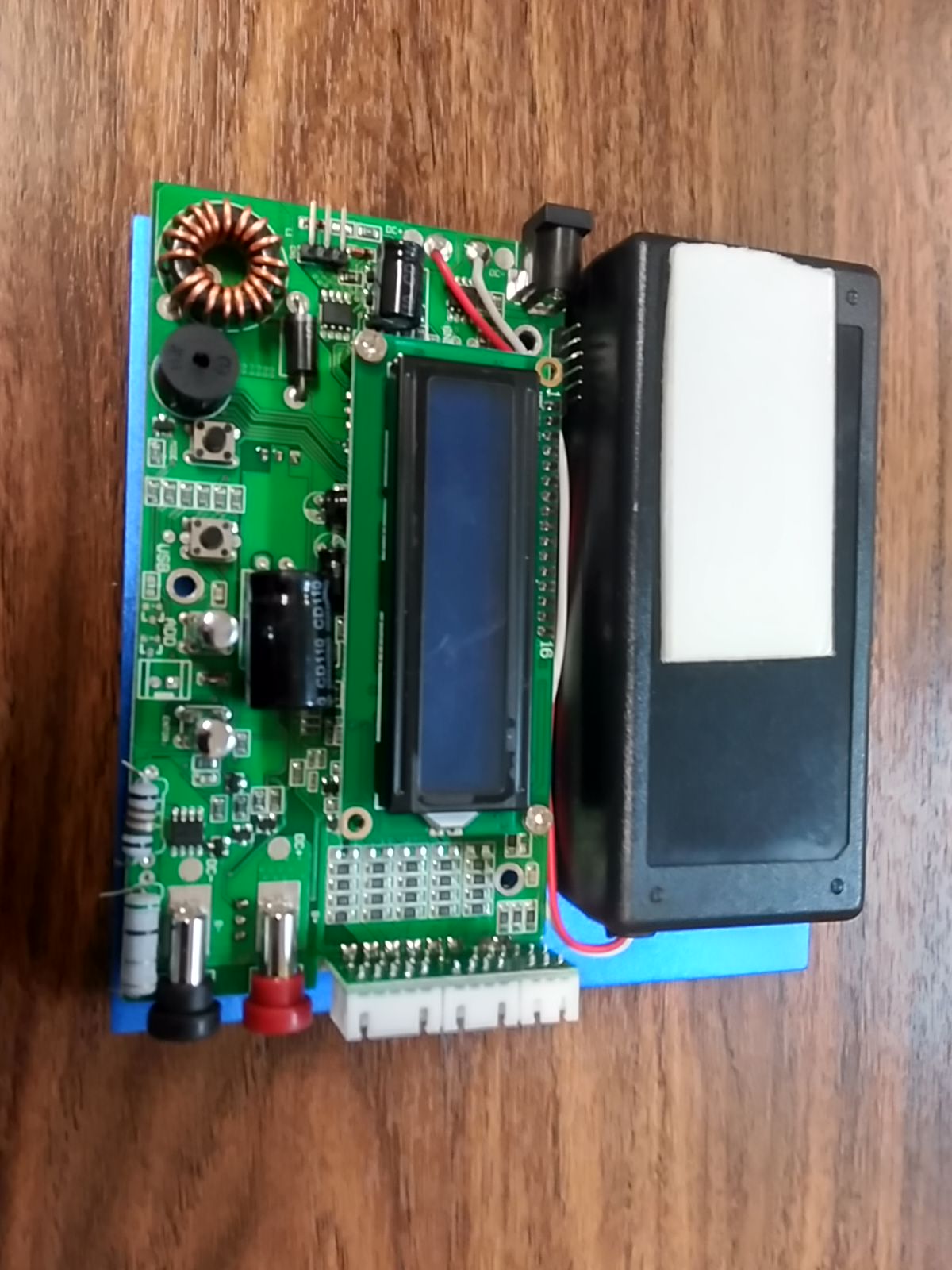

Por pirulelo
#1393269
Hola, tengo este cargador y el otro día no cargaba, al abrirlo observe que en la parte inferior hay dos resistencias, la de la derecha parece que esta bien pero la de la izquierda esta quemada.
Alguien me puede decir que valor tiene la que esta quemada, yo creía que era un resistencia aunque me han dicho que igual puede ser una bobina (me imagino que querrían decir resistencia bobinada). Adjunto un par de fotos.
Muchas gracias y un saludo.
La resistencia de la derecha esta bien, los colores son verde, negro, plateado y dorado por lo que me sale que es de 0,5 ohms y tolerancia del 5%, lo que no se es la potencia.
La otra que es la que esta quemada tiene los siguientes colores: negro, verde, plateado, dorado y negro. Pero lo que veo es que el color negro no aparece en la tabla de tolerancias por lo que estoy despistado. Fui a una tienda de electrónica y me dijeron que igual era una bobina, con lo que ya me termino de despistar, jeje.

Por JHONYIII
#1393310
Buenas tardes
Mucho me temo que esos dos compones no sean resistencias, mas bien parece lo que dices, bobinas o filtros :roll: :roll:

Por pirulelo
#1393472
Pues ha pasado que tuve que entrar en un foro en rcgroups y alguien me do los datos de esas resistencias:
0,05 ohms 2w 5% tolerancia y 0,5 ohms 2w 5% tolerancia.
