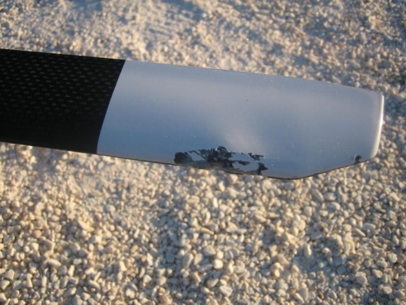

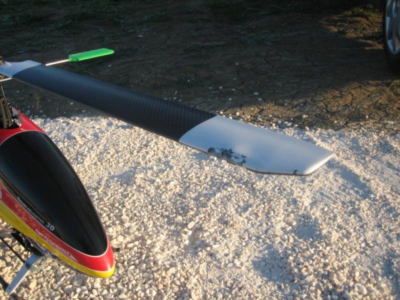

Bueno pues esta tarde me decido a hacer unos vuelos con mi trex y que sorpresa cuando de buenas veo que algo sale disparado del heli y al caer pasa por las palas con el consecuente golpe en pleno vuelo y a 1700 vueltas... :evil:
...se me salió el botón de paro por no haberlo apretado bien, y resulta que muchas veces se lo quito porque en caso de piña, si un portapalas se gira pega en el botón y no creo que sea muy bueno, asi que casi siempre lo desmonto pero ésta vez no lo desmonté y estaba flojo.
Creo que tuve suerte, porque a pesar del daño conseguí aterrizarlo sin ningun problema y sin que se descontrolara.
Tened cudiado con ésto.

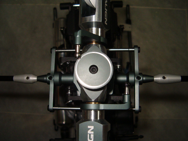

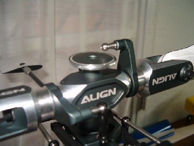

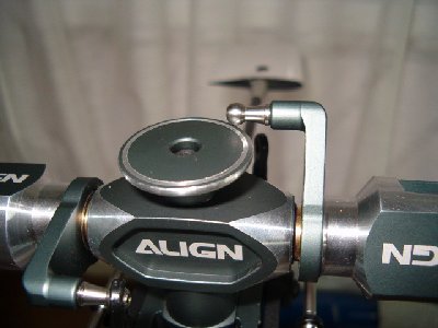

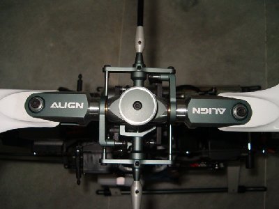

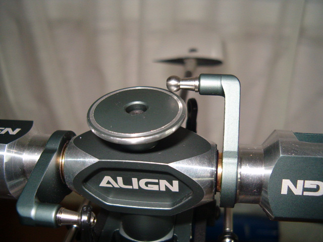

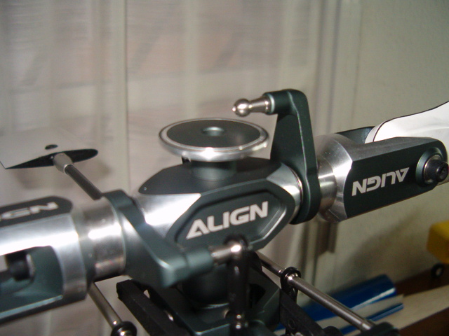

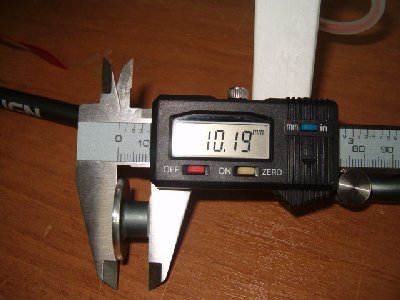

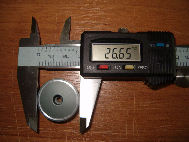

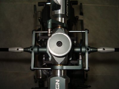

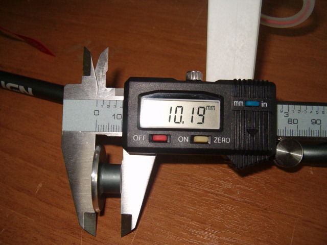

Hola a todos.

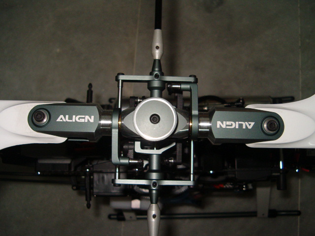

Desde que lei este post que puso Moynet, me quede un poco preocupado por el tema, ya que es cierto que en caso de golpe, las rotulas de los portapalas, golpean en el boton de paro, si los portapalas son los de plastico, el problema no es tan grave, pero al tener los de Al y no tener estos, una pieza intercambiable que absorva el impacto, lo mas seguro es que se fastidie el portapalas y haya que cambiarlo, para evitar esto y poder seguir usando el boton de paro del rotor, se me ocurrio rebajarlo en el torno, hasta que no diera en las rotulas, y como segun dicen, una imagen vale mas que mil palabras, pues hay os dejo unas cuantas, por si a alguien le interesa.
Por miguel aguilar

Hola buenas tardes
Buena idea Jose, ya sabes que tengo 2 t-rex y me pongo a la cola para que me resuelvas a mi tambien el problema.
Justo es reconocer que a Jose le ha venido al pelo este caso para disimular los rayones de la pieza, despues de hacer un invertido, digamos,un poco justo...... :wink:
Por Josema71

#594823
Que bien te ha quedado Josema71 :D ...
...lástima que me pasé 3 dias con la pieza en el bolsillo de mi pantalón para llevarlo al tornero (no tuve tiempo) y no pude probarlo.
Creo que saturn hizo lo mismo y asi va genial.
Por saturndj
#595344
Josema yo lo he hecho de otra forma y queda perfect.
He rebajado la altura y no da, aunque le quiero quitar un poco de diametro (sera 1 o 2 mm) para que si se suelta con la rotula este más ligero.
Por Josema71

Hola saturndj.
Si que es cierto que no hace falta rebajarlo tanto, si le quitas mas altura, pero como yo lo veia demasiado grande, lo fui rebajando en diametro y altura hasta que quedo a mi gusto, :D
Al final da igual como lo hagas, lo importante es que no te fastidie los portapalas.
Por saturndj
