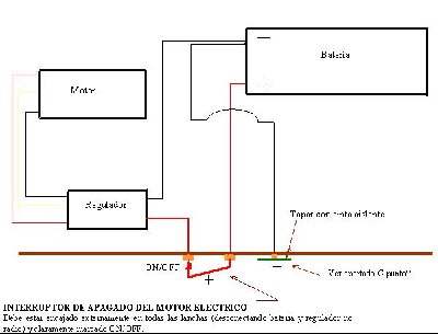

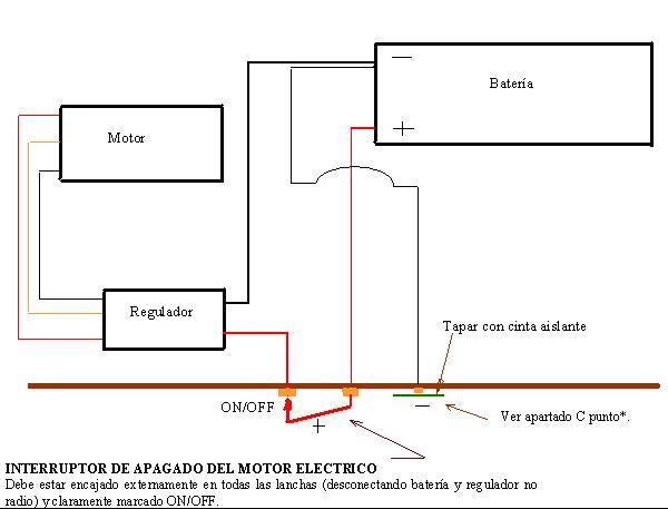

De verdad, no entiendo tanta verborrea...es un puttttt cable de mierd......que solo es para seguridad, nadie pide que se monte una central térmica. Esta en el reglamento como muchos otros apartados que nos gustaran más o menos pero están y punto ó nos ponemos a cuestionar todo el reglamento.
Poner a punto los pepinos y dejaros de filosofar tanto…
Que TAMPOCO es del todo cierto... no es por seguridad. Se podrían implementar OTROS métodos.

Yo tampoco voy a poner. Si quieren medir que miden en el desconector ( asi estaban asiendo en Alemania en campeonato de eco-idc), unas décimas de voltio no afectan a la seguridad.

Si alguien no quiere montar el cable con el polo negativo, y se comprueba en las verificaciones que la medida es lo suficientemente exacta para validarla, no hay problema porque el reglamento no obliga a cómo tiene que ser ese dispositivo de medida. Pero esta norma no es válida como norma general hasta que la probeis en vuestra casa, porque la diferencia dependerá de los equipos electrónicos que estén conectados.
pepaque escribió:
¿Cómo puedo verificar si es válida?. Pues si en una categoría el límite es 17 vóltios, y en el desconectador mido 16'7, a la hora de comprobarlo el juez no deben haber 17 voltios, porque se podría plantear la duda de cuánto hay en las baterías.
