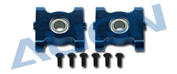

Hola,cuando dices que has cambiado los rodamientos del eje principal,te refieres que has cambiado solo los rodamientos? o el bloque que los aloja tambien?,me refiero a esto:
rodamientos eje 450.jpg (11.19 KiB) Visto 785 veces
