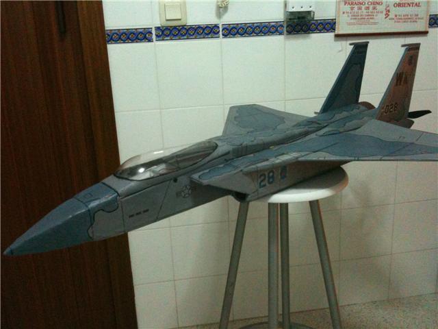

Hola compañeros!
A ver si alguien tiene una mejor solución a este tema.
Suelo fabricarme semimaquetas en depron, normalmente las de Parkjets.com, especialmente las diseñadas por Steve Shumate.
Total, que a la hora de pintar con el aerógrafo, aunque se lije con una lija al agua 600 el depron, luego de secada la pintura queda con un tacto a lija 400 (mas o menos), sin embargo, por equivocaciön, una vez pinté primero con pintura al agua de las que se utilizan para pintar las paredes de las habitaciones, luego la lije (para quitarla porque era muy mate) y luego volví a pintar sobre ella, obteniendo así un acabado casi pulido.
Mi idea final es utilizar esta pintura, mezclando la con un poco de tinte negro para darle un color gris tipo imprimación, luego repasar con lija y volver a pintar con la pintura final.
Digo de dejar la imprimación gris ya que este color es fácil de tapar y a su vez, a la hora de lijarla se sabe donde nos pasamos con la lija.
Les dejo una foto del F-18 de Shumate en donde se puede ver la terminacion
Si alguno tiene otra manera de hacerlo, estoy a la escucha.
