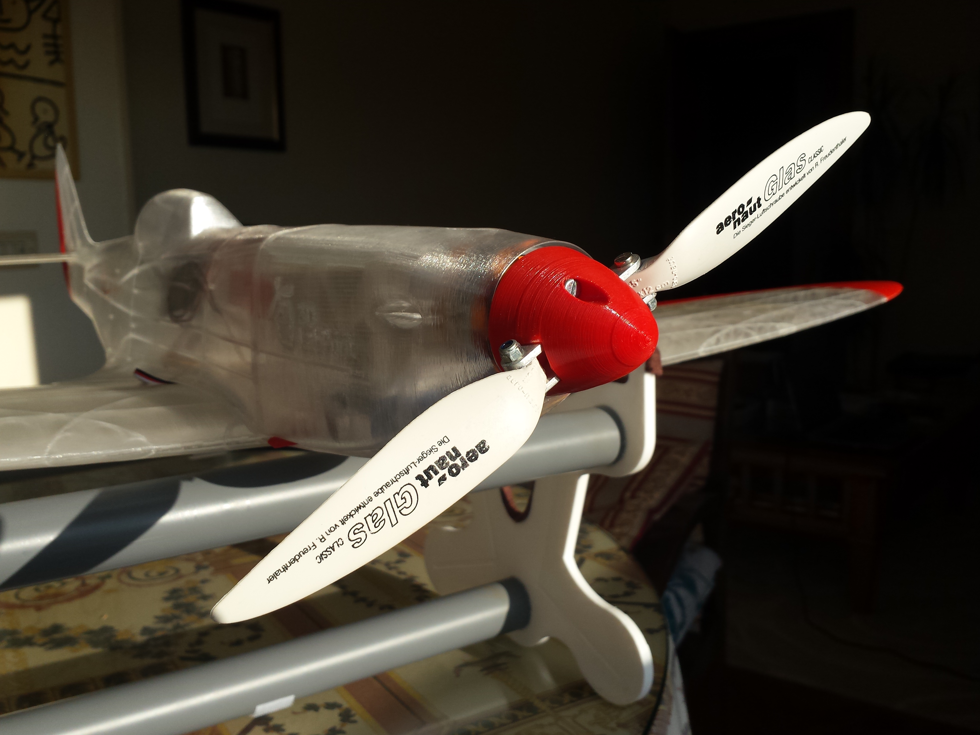

Y el PLA vale exactamente igual, qué es eso de que revienta ??? Este cono está impreso en PLA y lleva dos años volando sin un solo problema, a unas 10.000 rpm en cada vuelo.
Alberto: no es Sketchup pero te puede servir para tomar ideas sobre como modelarlo tú mismo. Es el diseño del cono que ves en la foto anterior:
http://gilitadas.com/blog/diseno-3d-con ... -plegable/
