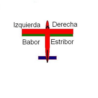

Por cierto, cuando se dice motor derecho o izquierdo, es mirando el avion de frente o por la cola?
Gracias y un saludo.
Por ADIOS
#636612
j.carlos sanchez candal escribió:..Por cierto, cuando se dice motor derecho o izquierdo, es mirando el avion de frente o por la cola?...
Siempre desde la cola
