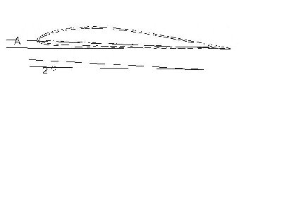

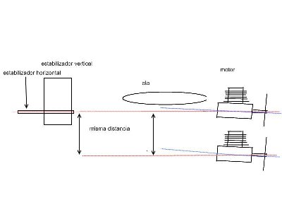

Hola Richard.
Lo que debes tener en cuenta para darle la incidencia es la linea de vuelo. Y es entre uno y dos grados por lo general.
La linea de vuelo te la marca el estabilizador horizontal, si el motor esta en esa linea lo tienes facil pero puede estar mas o menos alto, es este caso has de guiarte por una linea paralela a la de vuelo.
El eje de giro para la incidencia seria ideal que estuviera en el mismo centro de la helice.
Por supuesto, que vista desde arriba, esta linea recorre el centro del avion y el eje del motor debe coincidir tambien en el centro del avion, excepto si hay tambien incidencia lateral que otra vez se debe tomar como referencia el centro de la helice, ahi debe hacerse el giro necesario.

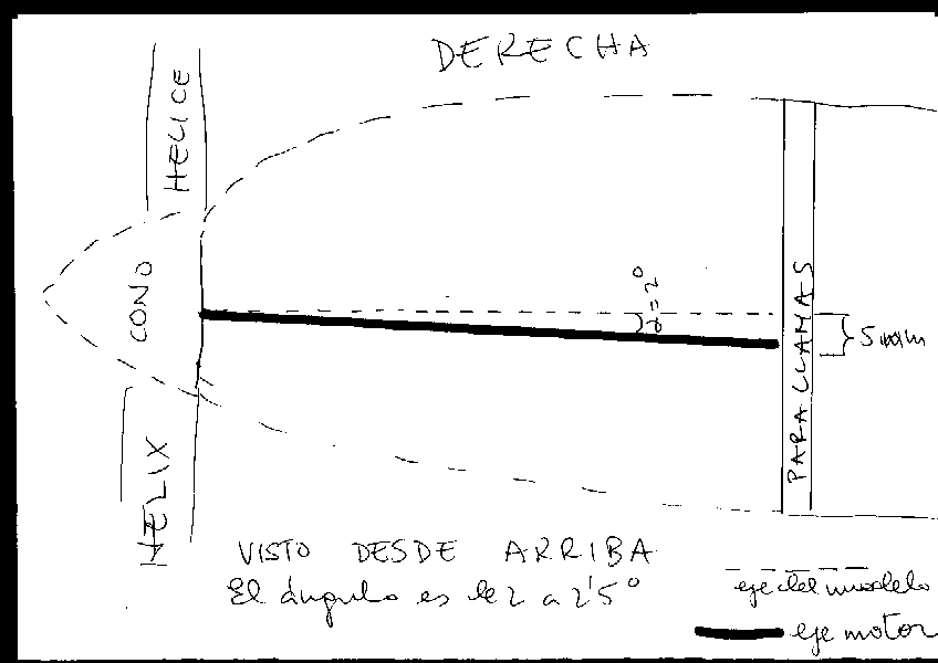

Por Charlie55 C.Aguado
#875619
Dibujo perita, landrius.Solo comentar que hay veces que el propio ala tiene incidencia positiva,es fácil de saberlo:

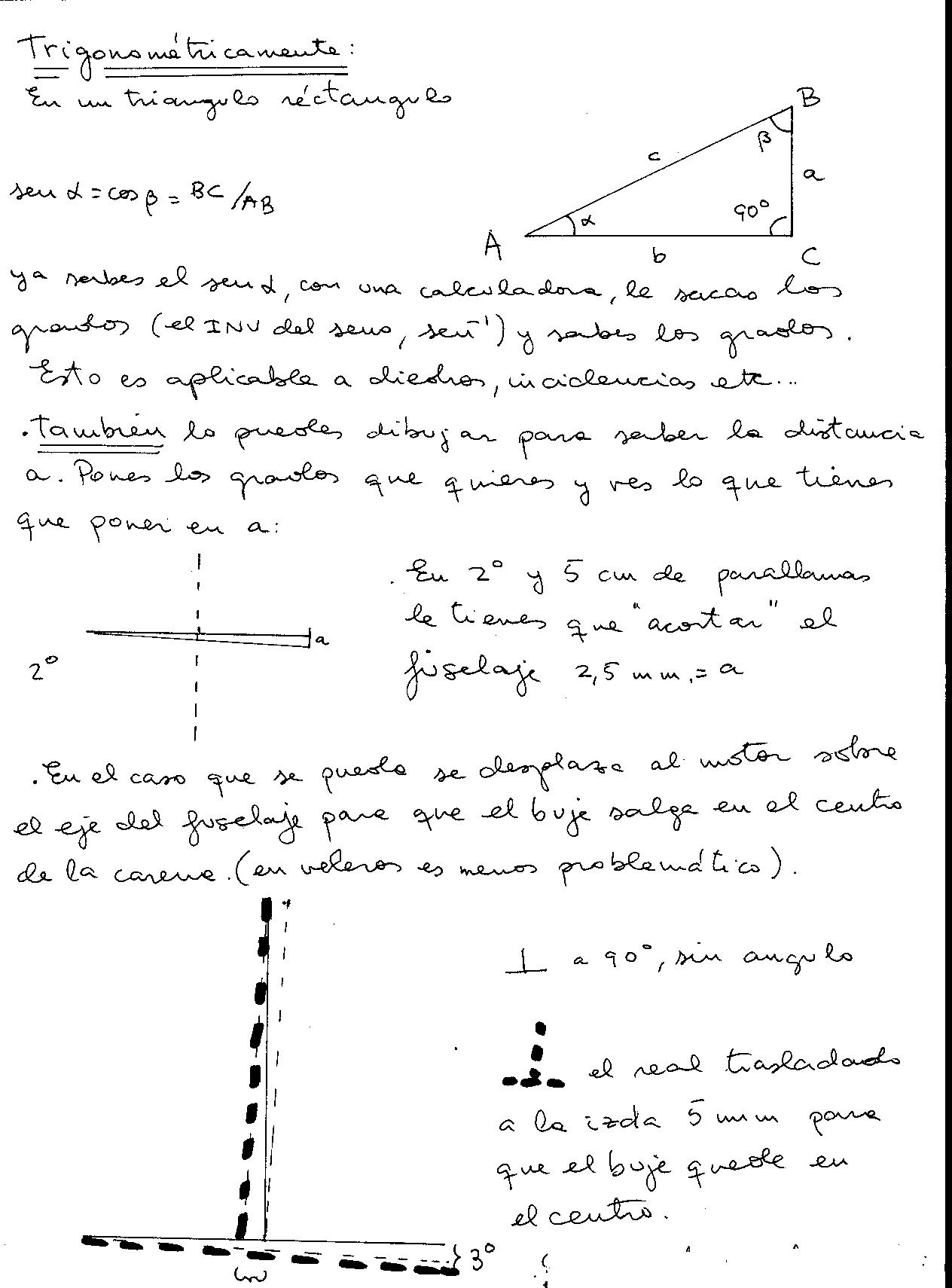

Pincha con un alfiler la linea media del fuselaje (desde el centro del buje del motor,hasta la cola) y la unes con el estabilizador, mantenlo tirante con fixo,verás si tiene incidencia o no.Sobre esta linea media del fuselaje le puedes calcular con un portangulos los 2 grados a picar y a la derecha (mirando desde atrás).También depende de la pala y el motor, cuanto mas grande es la pala (en relación al fuselaje), y el torque del motor mas grados tienes que poner.En motores 40 a 60 lo típico son los 2º.
.De todas formas la mayoria de los kits, vienen ya con los 2 º hacia la derecha, y algunos al picado, verificalo con el portangulos, ya que si no le meterias el doble.Para que el buje del motor quede en el centro del fuselaje, si no vienen los grados en el kit, tienes que desplazar un poco hacia la izda y hacia arriba la bancada al atornillarla en la parallamas.
Te pongo el ejemplo en mm de un motor tipo 40.
incidencia motor.gif (9.24 KiB) Visto 2722 veces
Por LANDRIUS
#875633
charlie55 escribió:Dibujo perita, landrius.Solo comentar que hay veces que el propio ala tiene incidencia positiva,es fácil de saberlo:
El ala que puse ahi no tiene incicencia pero es solo una referencia ya que su incidencia viene ya dada, a menos que lo construyas de 0, claro.
Lo que trato de dejarle claro es que la referencia a seguir es la prolongacion del estabilizador que se puede marcar con el hilo, o tambien con un puntero laser( un nivel).
Para aclararnos, si se modificara la incidencia del ala tambien habria que hacerlo con la del motor, ya no serian los cerca de dos grados pero es lo mas habitual en modelos como los que comentas, tambien esta lo de poner una arandela que tambien funciona aunque se deberia saber porque se hace, de ahi el rollo de la linea de vuelo, para entender lo basico.
