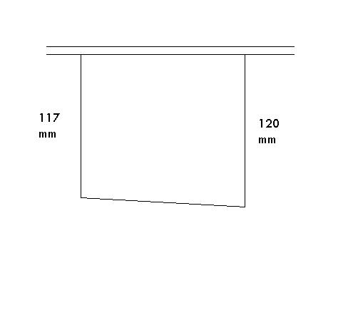

Hola a todos, el otro dia se accidentó mi Yak 54 de 26cc de axarmodel y finalmente he decidico reconstruirlo, estoy haciendo la parallamas desde cero y necesito que alguien que tenga el mismo avión me diga que incidencia tiene la bancada parallamas si es que tiene...

Hola, he tomado las medidas de mi yak y si no me equivoco son las que te indico en el esquema (un poco cutre) espero que lo entiendas, si tienes alguna duda me lo preguntas y trataré de ayudarte.
Observo que al tomar las medidas solo veo incidencia a la derecha, las medidas de la posición vertical del motor son exactas, osea, sin incidencia, yo he tenido que poner unas arandelas para darle incidencia hacia abajo.
