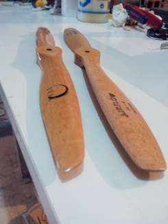

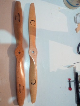

Hola amigos gracias por vuestras respuestas. Con respecto al amigo carrete decirte que aunque le des la vuelta a una hélice normal no vale tiene que ser una especifica aquí te pongo una foto con dos hélices una normal y la otra pusher y veras las diferencias aunque el tema no es la hélice son las incidencias correctas del motor.

Lo que has puesto como "pusher" se trata en realidad de una hélice de paso invertido de toda la vida para motores térmicos. A no ser que vengan con cárter desmontable, la hélice de paso invertido es la única forma para estos motores poderlos colocar en dirección contraria de marcha. Pero como ya te dije mas arriba, con dar la vuelta a la hélice es suficiente porque el motor eléctrico con cambiar las conexiones del motor ya gira al revés.
