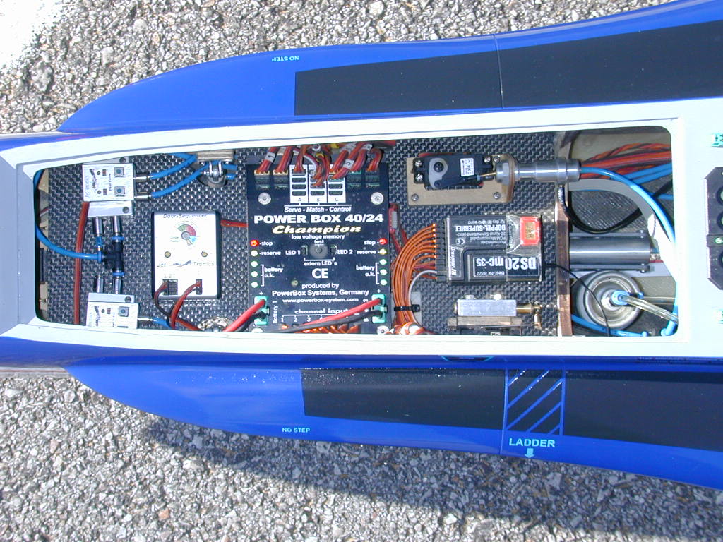

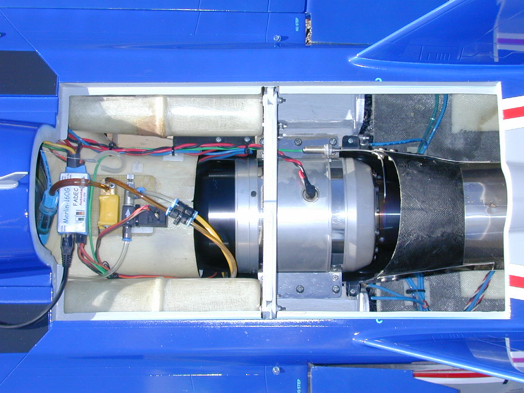

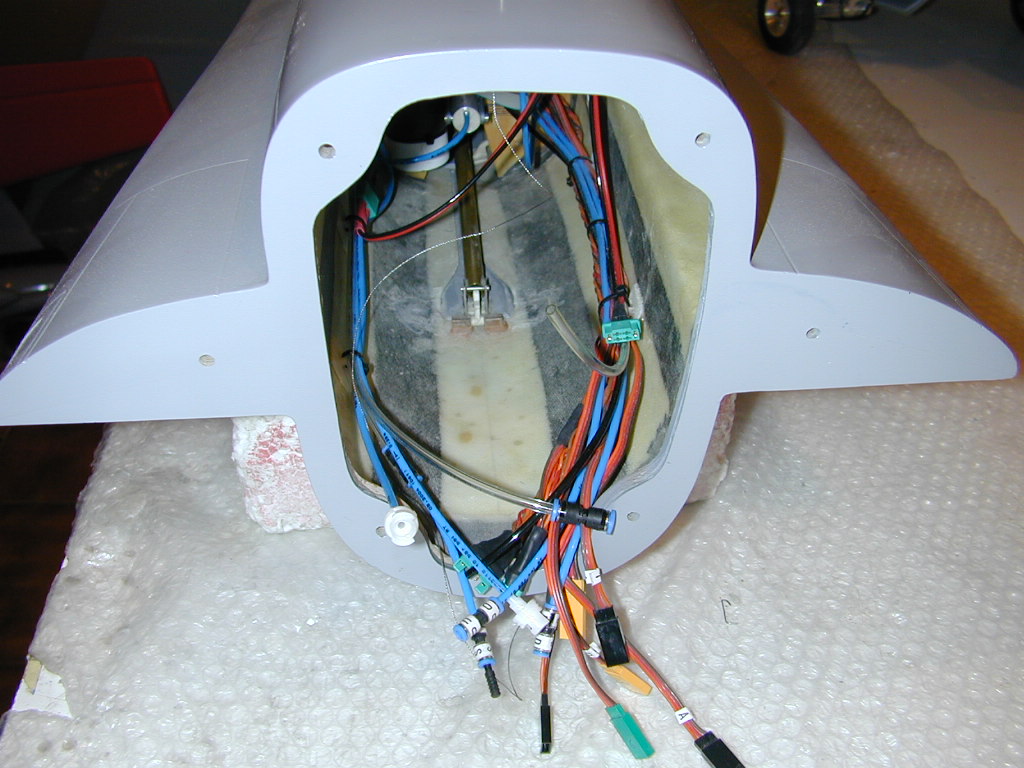

El CG vete haciendo a la idea que sale trasero. Tienes que poner unas buenas baterías en el mismo morro del avión. Yo puse 2 Nicad de 5 elementos de 1700 mah. para la radio y una NiMh de 6 elementos de 3600 mah. para la ECU de la turbina. Aun así tuve que poner unos 100 g. de lastre en el morro.
El CG que recomienda Skymaster es demasiado conservador. No hace falta ponerlo tan delantero. Si lo pones donde dicen cuesta mucho hacer rotar el modelo en el despegue y todo el vuelo llevas el modelo demasiado apoyado en el timón de profundidad.
Llegado el momento te mido donde lo llevo ahora y te ahorras sorpresas desagradables.

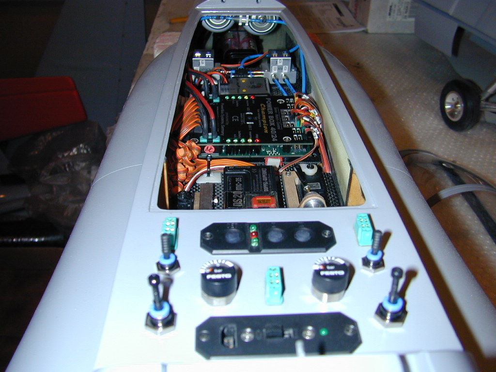

Te paso unas fotos con la disposición de radio y motor. Recuerda que las baterías van en el morro.
Distribución equipos en el morro. Si te fijas al fondo se aprecian las dos botellas de aire comprimido y la batería de la Ecu. Más adelante están las baterías del equipo RC.

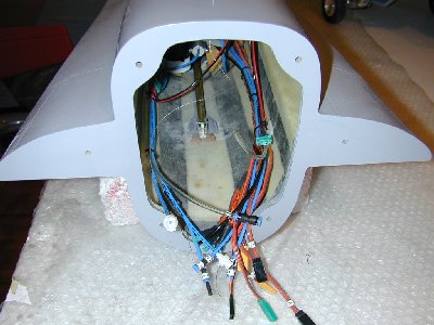

Tuberías y cableado sección de morro. Todo va con conectores para poder desmontar.

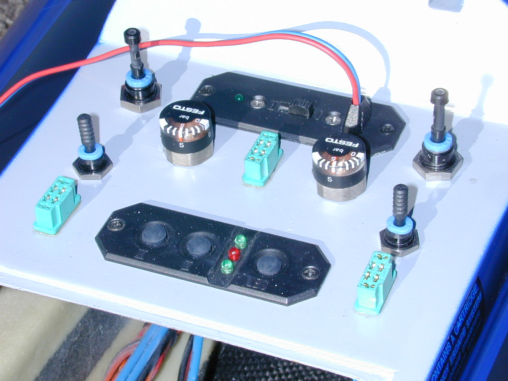

Panel de servicio.
Merlin 160, Fadec, válvulas motor, tubo bifurcador y depósitos.
Equipo RC y válvulas.

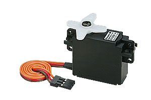

Los DS 3301 los pedí fuera porque por aquí no los encontraba. Ahora puedes conseguir el equivalente de Graupner el DS 3328 (mismo servo) a través de Roi Import que ya trae Graupner para España.
Las medidas del servo son 15x33x33 y da 4.1 kg.cm de torque.
Para el flap te valen 8 kg. de torque. Yo puse los Futaba que dan hasta 9 kg. y van bien.
