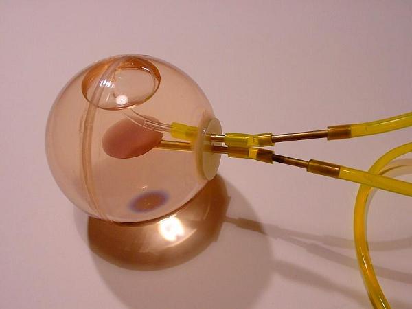

hola capitanes por favor si alguien sabe donde puedo comprar tanque UAT para turbina se lo agradecería acá en España o en Europa o si alguien tiene para venderme necesito unos 3 unidades saludos y gracias .
dejo foto referencia les

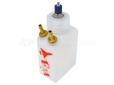

Hola, Claudio Ramon.
Haztelos tu mismo, coges 3 depositos de 180 ml., o de la capacidad que desees, tubo de laton de 4 mm, y un filtro de porex de los utilizados en gasolina, y tienes un Hooper incluso mas efectivo que el de BVM, ¡¡ a, se me olvidaba ¡¡, bastante mas barato, cada UAT de BVM creo recordar que son unos 50 euros arriba / abajo. Yo y mis compañeros de club, tenemos cero paradas por burbujas de aire, todos utilizamos este sistema.
Pepe.-
