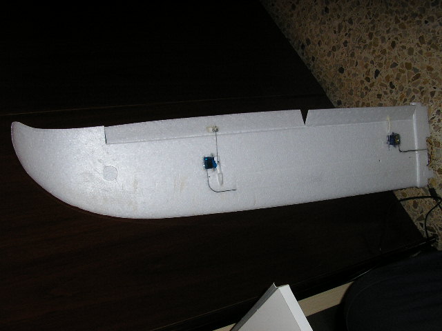

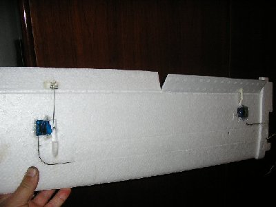

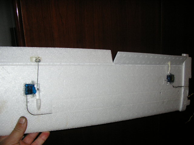

Hola a todos , alguno de vosotros a probado una configuracion del ala como esta, yo de momento no, a ver que tal funciona el experimento
Por alejandro gil
#313701
cuando lo pruebes informas vale?? estoy muy interesado en ponerle flaps al easy glider

Por juanlico
#315898
Hola de nuevo, Alejandro ya eh probado el glider con los flaps, la verdad es que con un poco de aire que corria lo podias dejas parado y flotaba de maravilla, creo que es una buena mejora. Lo cojia con la mano en todos los aterrizajes.
Por juanlico
#315899

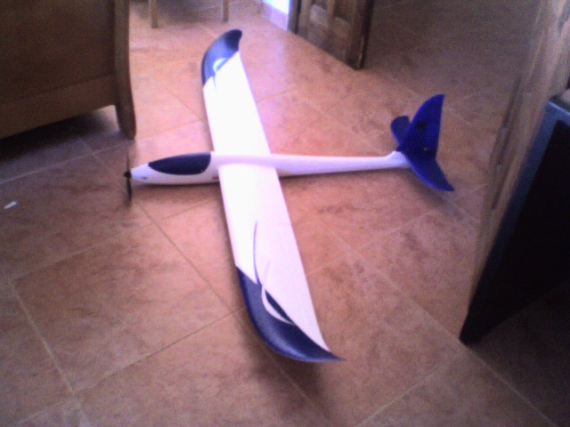

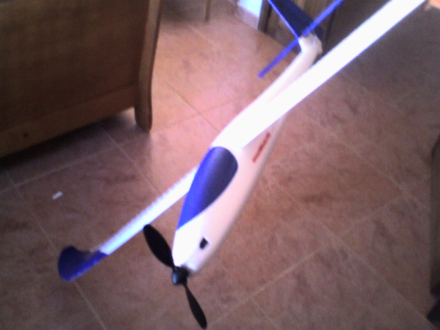

#318161
buen este es el mio de momento con el motor original ya que el brushless que le puse me cortaba por consumo el variador, en espera de solucion lo e provado con viento fuertecito y es una maravilla,

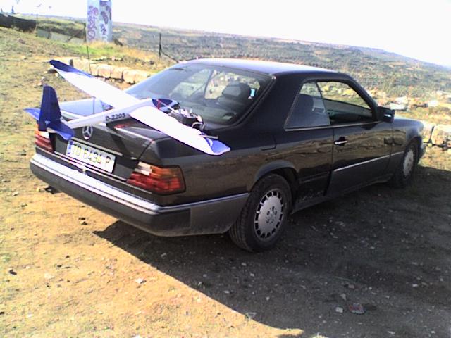

#332487

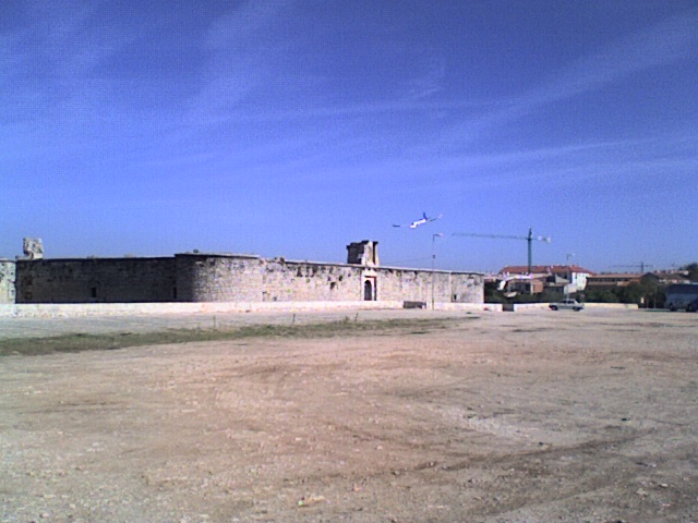

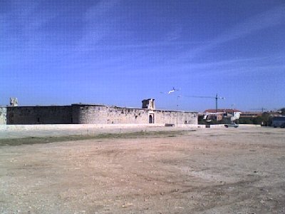

este es mi glider, en el castillo de chinchon , vuela de maravilla
configuracion :
motor : feigao 130 15amp
bateria : 2s 2200 20c himodel reciclada ( antes 3s se jodio un elemento)
reductora y helice original multiplex del easy glider
variador: 25A himodel
servos: multiplex
receptor jamara compaX6
con esta configuracion con Bateria recien cargada tiempo total de vuelo hasta corte de variador 1 hora con viento suave y parando motor a menudo. sube a medio motor en angulo de 45º .
decoracion : pintura azul de spray titan.
dos de mis amores.
vista del castillo de chinchon
mirando la ladera que volara...
Última edición por tinomarper el Mar, 31 Oct 2006 17:42, editado 10 veces en total.
