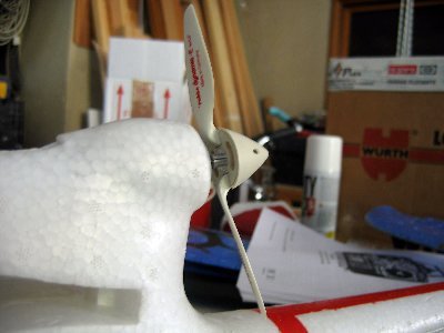

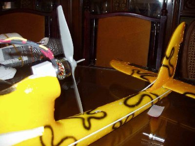

hola norbe: un detalle ! la helice la tienes colocada al reves! tienes que ponerla mirando hacia delante veras que tira mucho mas aire hacia detras. otra cosita seria recomendable que le pusieras una helice plegable ya que con motor parado( planeando ) esa helice tendera a frenarte el avion.

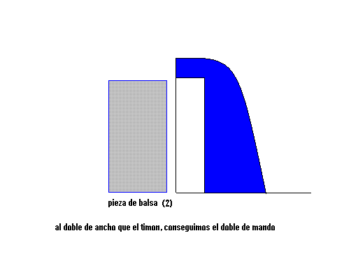

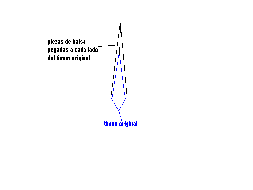

con respecto al timon de direccion para agrandarlo basta con hacerte con balsa 2 piezas del mismo alto del timon pero mas ancha. la pegas con ciano a cada lado del timon lijas un poco para que quede curioso y a disfrutar.
asi quedaria visto desde arriba (mas ó menos)
2 piezas iguales una para cada lado del timon, misma altura doble de ancho
para que te hagas una idea la heli tiene que quedar asi...

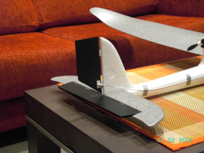

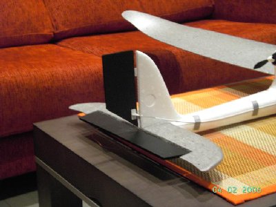

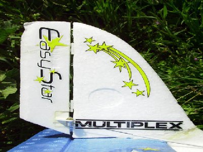

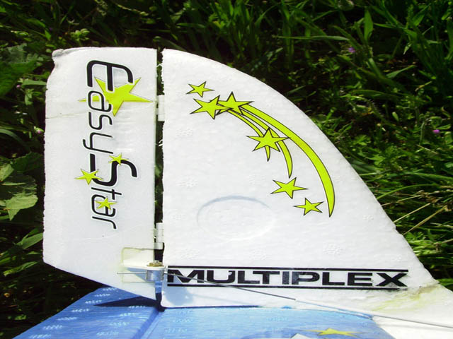

Ahi va una foto de la ampliacion con bandeja de mercadona a falta de depron normal. He utilizado bisagras de plastico, pero se puede utilizar cinta para hacerlo.
Norbe, prueba a dar la vuelta al prisionero del timon y ponerlo hacia abajo como en la foto. Asi se consigue que la varilla vaya menos forzada.

chicos esas separaciones en los mandos no son recomendables.. crean turbulencias en la superficie del timon haciendole perder eficacia.
otra cosa- no es necesario modificar el timon de profundidad tal como biene de fabrica va bien.. lo unico que se recomienda es agrandar el de direccion que ese si viene algo cortito..... pero bueno cada uno que lo modifique como quiera ("pa" eso es suyo) no?

Vale, tomo buena nota. Las bandejas de Mercadona son las que tengo preparadas para la cirugía. El caso es que eran demasiado finas como para encajarcalas en el timón original y de ahí mi duda.
- La hélice al revés. Pues no sé si hay distintos tipos, el caso es que cuando lo pongo en marcha todo el aire va hacia atrás y nada hacia delante. Me dá que son distintos tipos de configuración. Comparándola con la tu llevas vea que, ciertamente, las puntas de la mía están al revés así como el borde de ataque más curvado también está al revés. Aparte de eso está igual que la tuya. ¿A alguien más le ocurre esto?

si el motor gira correctamete el aire siempre ira hacia detras pero con la helice al reves lo unico que se consige es que tire mucho menos aire... o sea no sera efectiva prueba a darle la vuelta y dale revoluciones al motor comprobaras que en una posicion el empuje sera mucho... pero mucho mayor.

Norbe, la helice puesta asi funciona, pero pierde mucha eficacia. Prueba a cambiarla y veras.

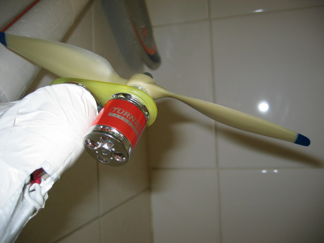

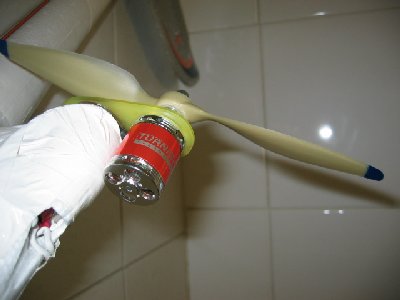

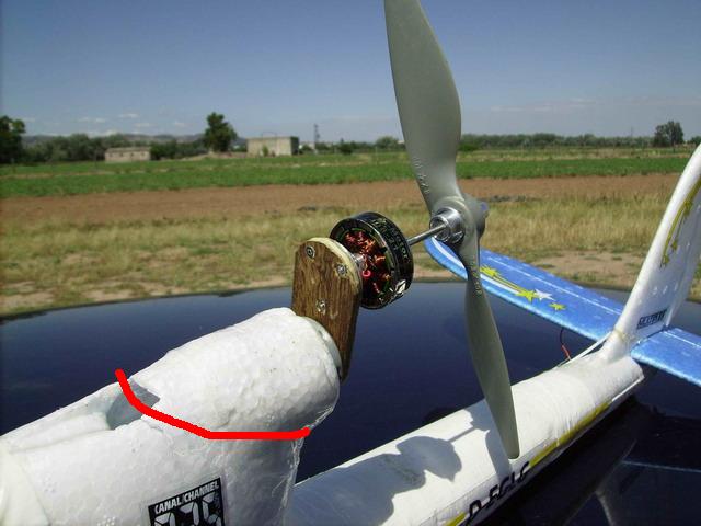

Aprovecho el post para pedir consejo: en un mal aporrizaje, la bancada del motor se ha arrancado por la zona donde indica la foto. El problema es que con el calor del motor las paredes estan muy debilitadas, estan muy finas y aunque ya he probado a pegarlas con ciano y cubrir con cinta america, en cuanto hay un mal golpe o un aterrizaje algo brusco, el motor se mueve e incluso a llegado a desprenderse de nuevo. Me han dicho que aplicando unas capas de fibra de vidrio se podria reforzar. ¿algun consejo para reforzar la zona?
PD: antes de que me digais nada, os cuento que el eje del motor ya esta cortado y la helice queda en una posición correcta. :wink:

a mi me ocurrio lo mismo en mi antiguo easy el problema es que si lo cubres con fibra gana mucho peso en esa zona, si ves que esta muy debil te podrias plantear comprar un fuselaje nuevo. los venden sueltos y tendras avion nuevo otra vez ( creo recordar que el fuselaje con la cabina incluida sale por 17,80 € asi que casi no merece la pena complicarse.
otra cosa la helice mas efectiva en este tipo de avion son las plegables frenan menos el avion cuando tienen el motor parado.
