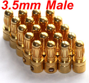

- Saber todos los conectores necesarios para no tener que soldar, o si hay que soldar como se hace, los cables, y el de los alerones por si se los pongo, o ya vienen listos?
Las baterias suelen venir con conector , pero tendras que soldar los del variador. tendras que fijarte para pedir los mismos para el variador. Y estos para el motor y variador:

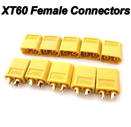

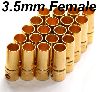

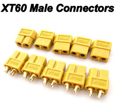

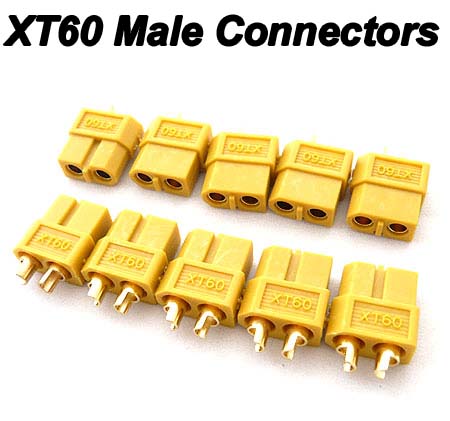

La bateria puede venir o no con conector, depende de donde la compres.
El variador mejor que sobre que no que falte y mejor de 35A que de 25A, por la diferencia de precio no merecela pena arriesgarse a que nos queme.
La bateria suele venir con este conector
Tendras que comprar este para el variador
Este va conectado al variador
Y este al motor
Hay quien pone los conectores de 3,5 mm tambien en la bateria poniendo un macho y una hembra en la bateria y un macho y una hembra en el variador (para no confundirse al enchufar y hacer un cortocircuito) pero a mi, particularmente, no me gusta.

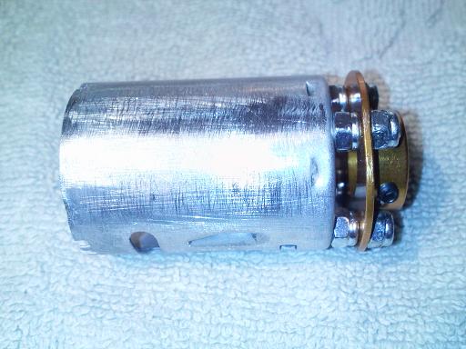

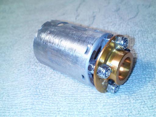

hola
puedes usar el motor de escobillas ,vacio por dentro y pegandolo coso dice el manual,luego coges el nuevo motor y lo atornillas a la carcasa del de escobillas.
yo lo tengo asi.

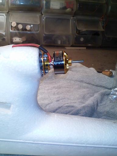

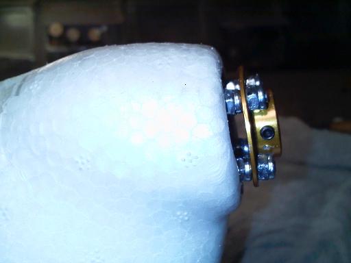

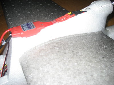

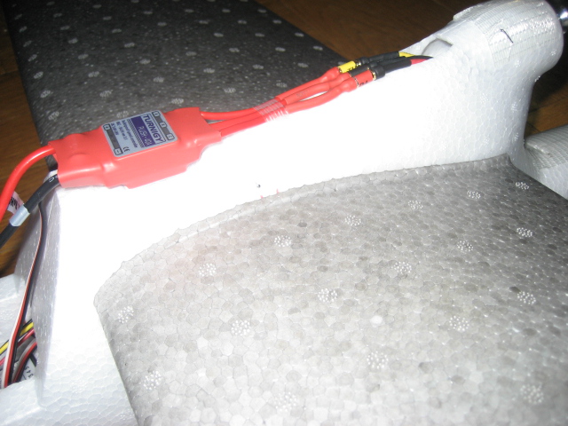

Ya le he puesto el motor utilizando la carcasa del antiguo 400 ahora a ver si me llegan los conos de 3.17mm para el eje y a volar. Ya os contare.
Os pongo unas fotitos:

Hola de nuevo,
estoy tuneando mi Easy, me ha llegado un motor Tunigy de los chinos y entra perfectamente en el hueco por lo que no hay que hacer en principio ninguna modificacion, ahora el problema que tengo es el siguiente. Segun los foreros con este motor brushless un 2200 kv han utilizado una helice 6*4, pero a mi me toca en el fuselaje. ¿que habeis hecho? ¿habeis subido un poco el motor? ¿la cambio por una 5,5*4?
Alguna ayudita o alguna foto de como colocarlo.
gracias y un saludo
#1009011
Yo también llevo un inrunner 2,2kV y una 6x4 y por muy poco no toca.
Si bien es cierto que para asegurar mejor el motor, que aunque parezca que encaja perfecto y no se mueva, con la fuerza del 2,2kV se mueve, lo calcé por debajo (y eso sí que entró a presión xD), por lo que se me levanta unos 4mm
Prueba a hacer eso, meterle un pequeño calzo (yo utilizé un trozito de una bandeja de esas de la fruta, carne, etc) a ver si con eso ya no toca.
#1009023
Hola Weso,
gracias por tu pronta respuesta, me parece una buena idea, tuvistes que abrir un poco la parte de arriba?.
Es que veo que me entra muy justo sin meter nada, con un cuter he abierto el pegado de arriba para poder trabajar mejor.
Que tal te va a ti con este motor y esta configuracion?, El tema de refrigeracion ¿has tendio que hacerle algo para refrigerar mejor el motor?
gracias de nuevo por tu respuesta y sugerencia.
#1009038
primperan escribió:Hola Weso,
No tuve que abrir nada, puse el calzo y luego metí el motor a presión jajaja Ten en cuenta que el material no es rígido...
El motor es un tiro, sobradísimo para éste avión. Incluso se vuelve demasiado nervioso si le das gas a tope (yo suelo llevarlo a la mitad o poco más, y puedes hacer hasta loopings), por lo que si estás empezando no te recomiendo que le des fuerte, y menos para lanzarlo xD Ten en cuenta que con una LiPo 3S te está dando hasta 25.000rpm aprox.
Y en cuanto a la temperatura, yo creo que el agujero que trae es suficiente. Es cierto que se calienta, pero nada fuera de lo normal en un motor de éste tipo. Claro que como he comentado antes, yo tampoco lo llevo todo el rato al máximo.
Te dejo una foto para que veas como lo tenía desde el día que lo monté (ahí no había volado aún). Ahí se aprecian un par de topes que le puse, unas varillas metálicas a modo de cruz, para que el motor, al ser más corto que la profundidad de la bancada, se metía hacia dentro, y eso sí provocaba que tocase el fuselaje. Pensándolo ahora, puede ser otro truco para que no toque, el sacar un pelin el motor hacia fuera y ponerle unos topes para que no se meta.
