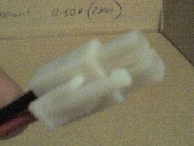

hola jaware.. yo por si te interesan llevo estos...y van de P.T.M..

Sager esos conectores son un peligro, date una vuelta por el foro y lo podras comprobar....
Gastate unos eurillos :wink: y cambia esos conectores antes de que te den un disgusto, a mi gustan los Dean aunque tambien tienes las bananas y alguno mas

hola a todos... por que son un peligro?..a mi no me an dado nungun problema...

Lo normal es que no lo den, pero de vez en cuando hacen mala conexion y como suele pillar en el aire el resultado es.....................cataplof
Por unos euros no se la esta jugando uno cada vez que vuela

Saqer esos conectores son los tamiya... A mi me han ido bien hasta que ayer empezaron a fallar, los conectores hembra estan dados y a veces no hacen contacto... supongo que podria cerrarlos un poco pero ya no me fio...

Respecto a los conectores. Como bien han dicho por ahí, olvidaros de los Tamiya esos blancos de la foto. Os darán problemas y disgustos y eso siempre es trompazo seguro. Aunque a simple vista parezcan fiables y cómodos de utilizar, a la larga fallarán en los contactos porque se ceden y lo que es peor, se funden a intensidades demasiado bajas.
Os cuento para mí cuales son los mejores. Para uso general: cargadores, aviones de poco consumo (+- 25 A.), lipos pequeñas, etc... los verdes de MPX van fenomenal, aunque aguantan más. Para mayores consumos, descargas poderosas, etc.... sin duda los banana dorados de 4 m.m.
Ambos tipos de conectores son caros, pero os garantizaréis no tener disgustos por ese motivo.

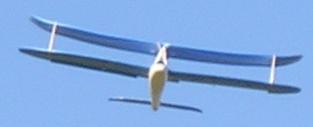

A ver si alguien me puede ayudar, ayer habia mucho viento y hice una barrena pero no lo logre sacar, conclusion morro un poco roto, pero lo peor fue el ala, partida justo despues de donde termina el tubo de carbono, a mi se me ocurre unirla con unas varillas de carbono por dentro y pegar con ciano, y reforzar con un poco de fibra por fuera, pero no se si aguantara, alguien se le ocurre otra forma, y donde puedo conseguir las alas solas, un saludo y gracias

#477721
hola ..las alas te costaran 20 Eur..si compraste el easy en una tienda especializada deverian tener recanvios,,un salud2.

#477883
Baxardi, hazlo como tu dices, no creo que tengas problemas reforzandolas con varillas de carbono y con ciano. Si utilizas activador, mejor.
