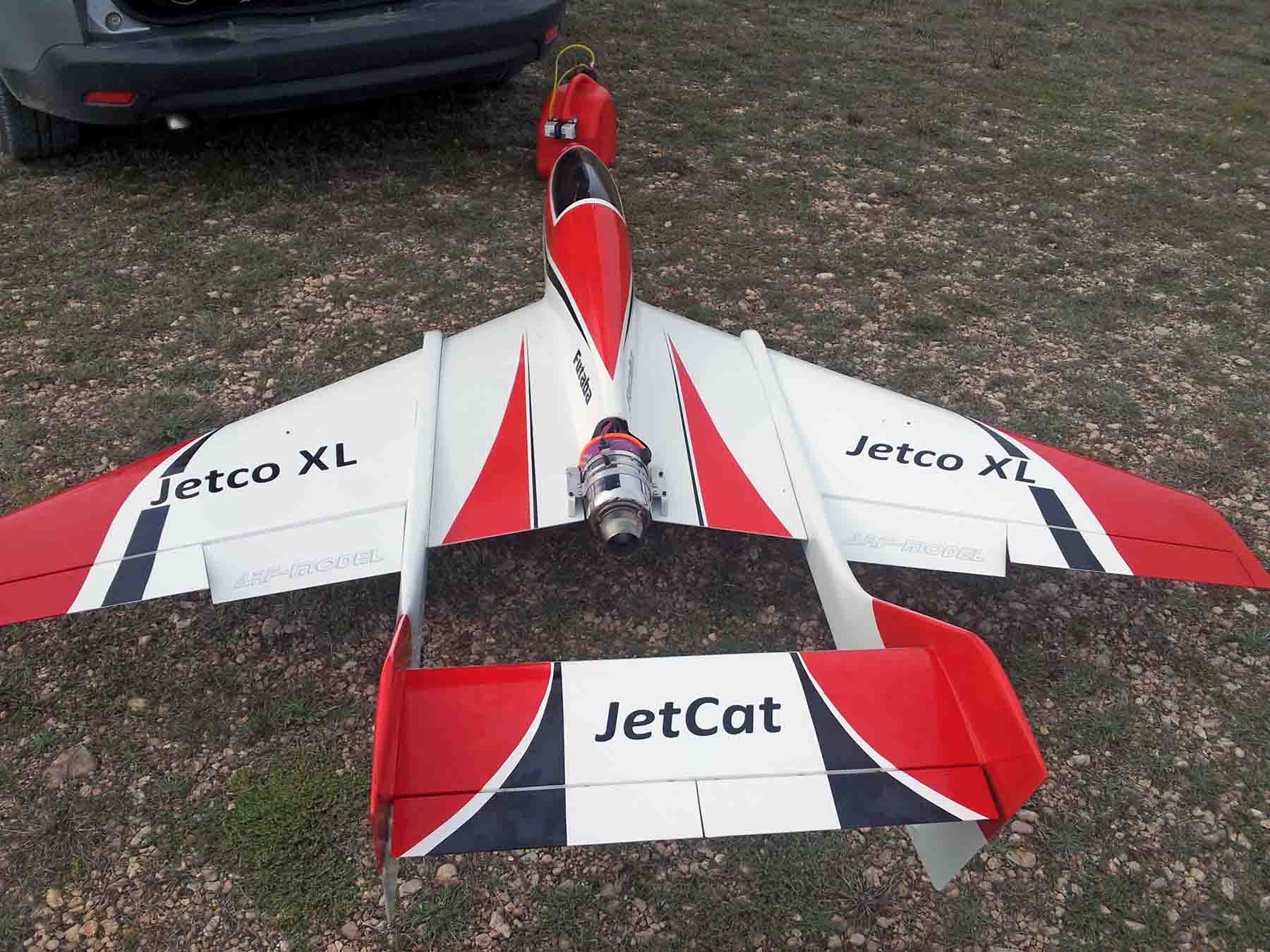

#1246390
Ya que han salido a colación los modelos de PAF, adjunto una foto de mi jetco XL con una P-120. Después de haberlo volado te puedo asegurar que aunque en las características del modelo se dice que es apto a partir de una 80, con este motor se quedaría muy escaso de potencia.
Eso si, el avión vuela de cine y si el hermano pequeño vuela como este, te puedo asegurar que es un buen entrenador.
