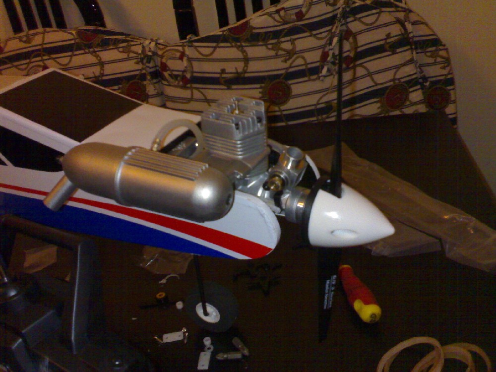

DE momento he fijado las alas con epoxi como dijisteis, he tenido que cortar un trocito del plastico que recubre la punta de las alas porque el aleron rozaba.
Tengo el aleron de la cola vertical que roza con la cola orizontal y no se muy bien como apañarlo... vosotros cortariais un milimetro del aleron?Mañana compraré unos tornillitos para fijar las ruedas que todavia estan sueltas.helice y cono están puestos ya.
Tengo muchas ganas de volar ya :D pero tengo que ir con calma para que no tenga problemas y para dar menos el coñazo a quien me va a ayudar.
En cuanto pueda pondré fotos.

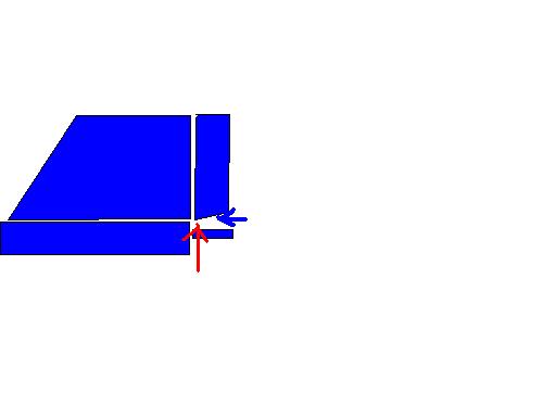

haber te pongo un dibujiyo haber si te entiendo que roza en la flecha azul cuando subes el estavilizador o en la roja

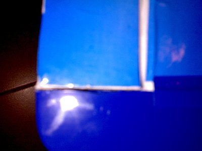

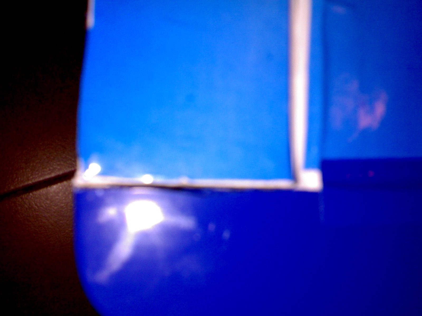

Voy a poner unas fotos para que se entienda mejor.
La calidad es muy mala porque las hice ayer con el movil.
El refuerzo del ala que tube que ajustar un poco

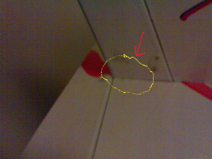

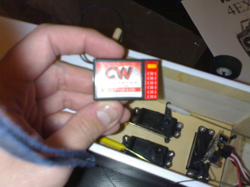

Por itanu
#803835
No se porque me deja poner solo una foto a la vez

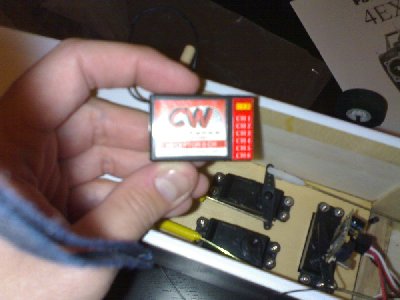

El receptor
El motorrrr

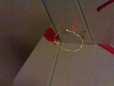

qui es donde roza el aleron

vale ahora si ,es que no me habia fijado que fuera asi el empeanaje de cola , lo primero antes de cortar nada fijate en que esta todo bien puesto, que la deriba por la parte delantera este bien asentada,alomejor la tienes un poco separada de alante y por eso te roza atras, si esta todo correcto le pegas un cortecillo al timon de direccion hasta que no roce y ya esta con el aleron haz lo mismo.

Mira he estado controlando todo.
Al final para evitar cortes he puesto un pequeño espesor de gomaespuma y parece que ahora ya roza muchisimo menos.
Creo que asi es aceptable.

vamos a ver lo de la gomaespuma yo no lo veo una buena idea, ya que eso no pegara bien y si pega se va a mover asi que yo esta opcion la descartaria y le daria un cortecillo a la parte movil de la deriba que por lo que se ve en la foto no sera mas de un milimetro y eso de que no roza mucho a mi no me gustaria decirlo con el avion volando mejor que no roce a secas, lo digo por que cualquier roce puede hacer que se enganche por raro que parezca y...

1º. El pack de pilas del receptor cambiarlo por otro con los elementos soldados y no sobre portapiles de juguete

Y con que podria cortar el aleron?
Por itanu
#804345
DIgo el aleron de cola... el que roza con la cola orizontal
Por jesús n.mosquera
#804348
Hola, pues al timon le cortas un triangulito de unos 3mm de alto en su extremo y solucionado
Por itanu
#804349
Digo con que herramienta... :D
#804386
hola, con cutter, arco de segueta, sierra de dientes finos, etc. etc.
si lo hces con cutter, deberas cortar por ámbos lados, poniendo una tabla por detras para sufrir el empuje
Por itanu
#804410
Al final lo he hecho con una cuchilla plana y lo he repasado con dremel... he quitado unos 3 mm.
Ahora estoy acebando de nivelar los alerones como me has indicado.
En cuanto acabe pondré un video del resultado. :D
