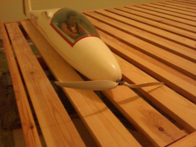

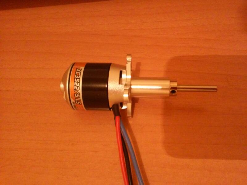

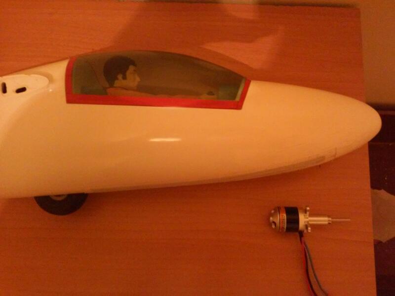

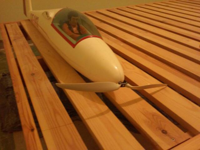

Asi que, cansado ya de renunciar otra vez a todo, he sacado mi Pilatus B4 de Simprop que tenia para remolcar un dia al año y llevaba 6 años cogiendo polvo en casa y me he decidido por electrificarlo.
He comprado un motor x-power 3522 con eje largo para encabirlo en el morro sin tener que cortarlo y aqui empiezan los problemas.
Soy novato en construccion y no se como asentar el motor dentro el fuselaje.

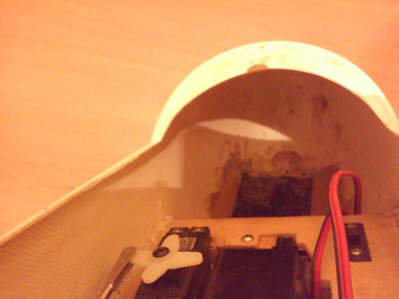

Ahi van unos pocos detalles.
Me he pasado la tarde sacandole el plomo del morro y lo he pesado. Estare de suerte porque con el motor y variador se queda al mismo peso y no tendre problemas para centrarlo.

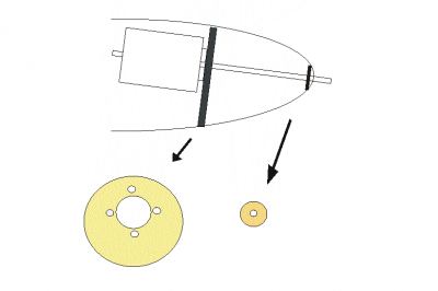

Ahora empieza el dilema, la bancada del motor.
En esto si que voy perdido del todo. No veo donde tiene que ir anclada y de incidencias se que tiene que ir mirando unos grados abajo pero de donde se coje la referencia? Tengo que partir de la incidencia 0 pero como se encuentra?
Pongo unas fotos para ver de que va el tema.

Vaya, es muy interesante!
Y yo pensaba que mi eje era largo...
No es del todo la idea que pensaba pero por algo se empieza.
Al menos la explicacion es muy buena.

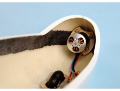

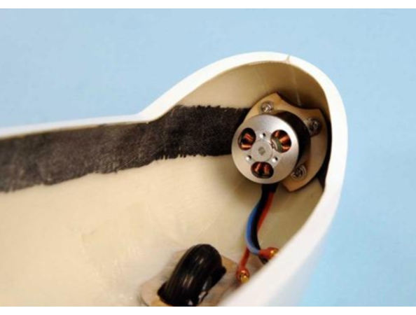

#1323239
La solución de ponerlo como el del Solution XL del ejemplo es bastante buena, ya que modificas poco y no le tienes que poner peso.Ponerlo en bancada es muy efectivo si también lo vuelos remolcado o en ladera, si nó, mejor en el morro.
.Las incidencias varian según pala, motor etc.. empieza por 2-3 grados y ve probando, eso sí prueba que no tenga vibraciones por ser el eje alargado,también usa palas buenas. que hay algunas que salen volando solas (me ha pasado :x :x ).

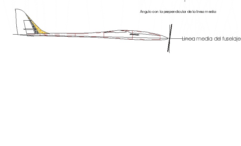

La verdad es que sacarle la incidencia al motor del velero no es fácil, ya que es muy redondeado, hay que hacerlo también a ojo, te cuento:
Le sacas la linea media del fuselaje, que vá desde el centro de la cola hasta el morro, si puedes la marcas con una cinta de carrocero, luego mides con un porta-angulos el ángulo entre las palas y dicha linea.

Vale, ya va quedando claro. La linea nedia manda, o eso he entendido.
Cuando la tienes la cojes de referencia y das 2 grados abajo de motor y luego 2 a la derecha (mirando el velero des de la cola al morro), correcto?

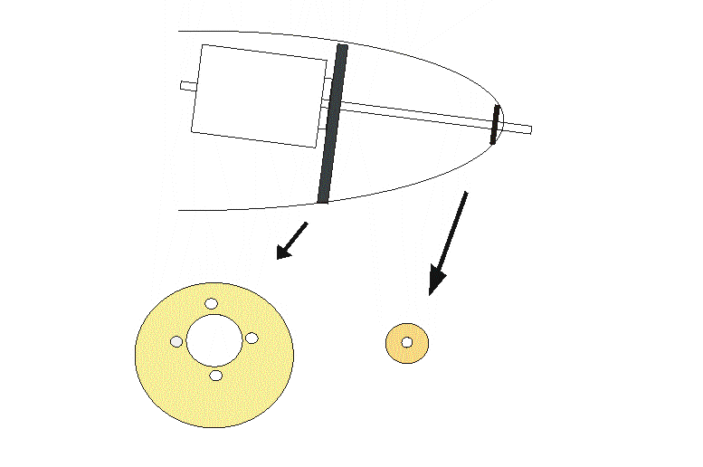

Necesito un tutorial para hacer la bancada del motor. Es tan estrecho ahí a dentro que no hay manera.
Me cuesta mucho visualizar como tiene que ir y ya no digo de meterla centrada y recta...

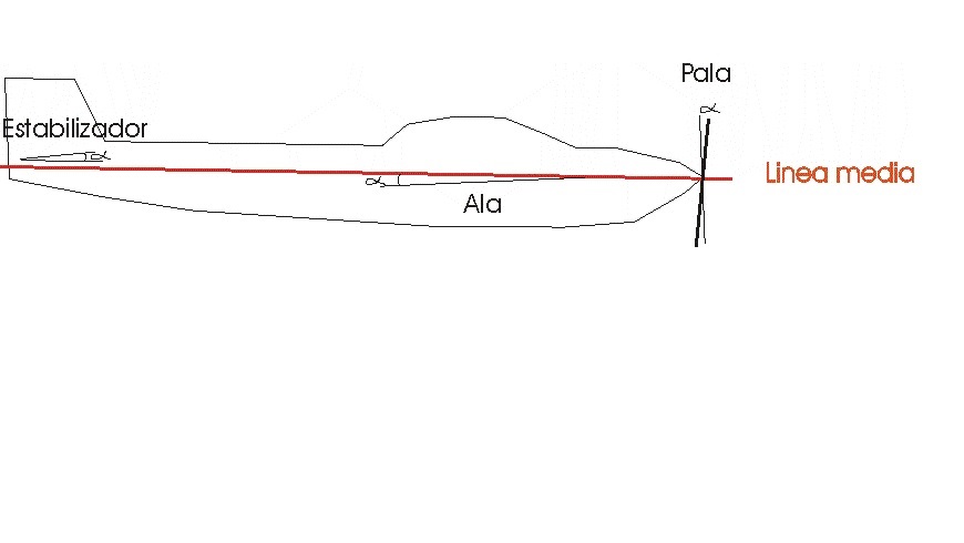

#1323658
Es que no es nada fácil, ya que tendrias que hacerle unas pestañas a la parallamas para atornillarla al fuselaje, eso si no quieres cortar el morro.Es laborioso, primero porque tienes que soldar las pestañas y luego porque le tienes que hacer agujeros al fuse para atornillarla.Es un petardo pero se puede hacer (ver foto).
.Si le cortas el morro es más fácil, ya que es copiar el perfil de la parallamas hacer la pieza y listo.Con un método o el otro, ántes de fijar la pieza, pégala momentaneamente con ciano, mide el ángulo de la pala y luego ya la puedes pegar o atornillar definitivamente.
Ojo, si te das cuenta el eje de la parallamas está un poco descentrado por el ángulo de picado (esto para hacer mas dificil la cosa).También tendrias que hacer una piececita para el encastre del cojinete del eje prolongador y tener cuidado al pegarlo para no pegar el cojinete (otra cosita para tener en cuenta).
.Te veo metiéndole el serrucho :D :D

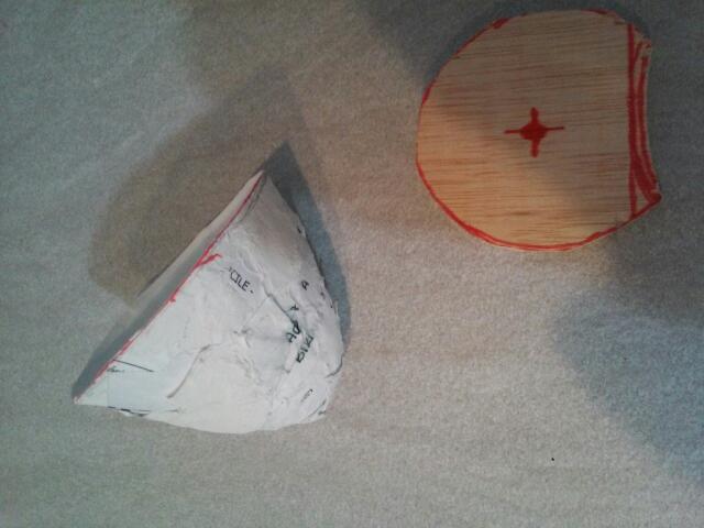

Por jordi_cub
#1324781

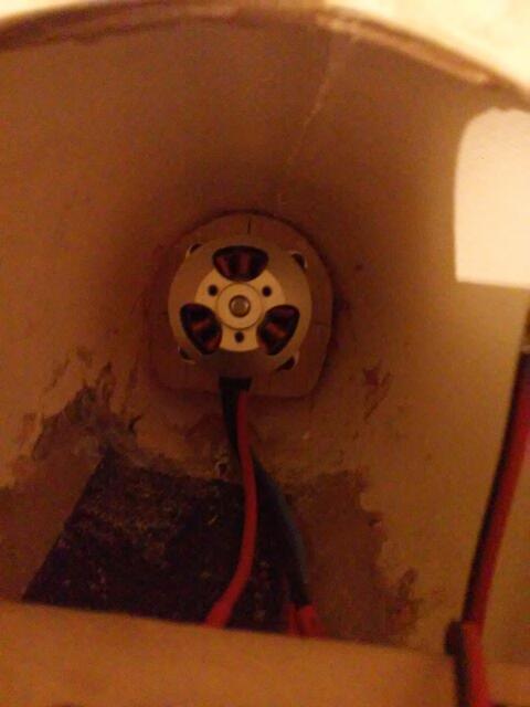

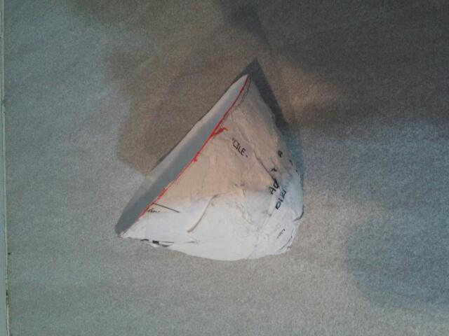

Bueno, después de varios días pensando en el tema creo que he encontrado la forma de hacer la bancada interior.
Hice un molde del morro con papel-cartón para tener una plantilla del interior.
Ahora toca pulir un poco con la dremel y centrar el motor.
Que os parece?
Por jordi_cub
#1326139
Bueno, parece que voy aprendiendo...
He pegado la bancada a dos grados derecha y cuatro abajo con cyano.
Creo que el resultado ha salido bastante bien.
Ahora voy a reforzar con epoxi y el tema del motor ya estará finiquitado.
