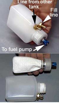

tengo una duda sobre como instalar el hopper y no se si ponerlo en vertical o en horizontal,supongo que no dara igual?

Da casi igual, debes de poner las tomas en la parte mas elevada, lo ideal es inclinado, pero si no puedes, no pasa nada. Lo único que pasará es que las posibles burbujas que se te formen se te repartirán a lo largo del costado superior, en el caso de acostar el Hopper. El objeto de ponerlo inclinado es que las burbujas salgan por el rebosadero en el momento de llenar el UAT, yendo a parar al depósito principal y saliendo a la vez de éste por su correspondiente rebosadero.
En el especial de JETs de Rc Model sale una foto de uno montado en una bancada inclinada, para facilitar la posición. (casualmente esa foto es de mi Hotspot :lol: )

ya lo he visto y estan en horizontal lijeramente levantados para que salgan la burbujas
muchas gracias carlos me ha sido de mucha ayuda :lol:
