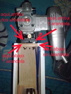

La incidencia del motor la has de poner unos 2º a la derecha y 2º hacia abajo para entrenadores, en la foto la tienes puesta hacia la izquierda, corrigelo cambiando de sitio las arandelas. Por lo que se ve en la foto me parece que tiene por lo menos 4º, quita arandelas y deja menos incidencia, luego siempre tienes tiempo de variarla si no es suficiente, pero tal como está seguro que te afecta bastante con gas a tope en los despegues, que es una maniobra critica y mas para un principiante.

ok una cosa le e comprado una bancada metalica que la de plastico me daba muchos problemas y bueno ya pondre las fotos y hablaremos de incidencias.
incidencia motor.jpg (19.83 KiB) Visto 2123 veces
El problema es que la incidencia es a la "otra izquierda".
Y tienes que ponerlas como te indico para que tenga esos grados y asiente bien, no debes ponerlas como en la foto porque la bancada asienta con el cu..... :mrgreen:

jajaja lke buena esa itanu bueno chicos aora pongo las fotos de como tengo ahora la bancada y la incidencia he puesto una bancada metalica super buena el motor encaja sin posiblidad de moverse ni un grado . Le he puesto 2º arriba a la izquierda y 1º abajo a la izquierda.

te queda por poner una arandela por tornillo a la derecha... mira bien la foto de landrius....
