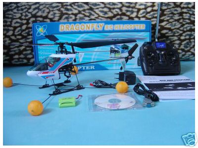

Hola wennas, me acaba de llegar de la China Mandarina el microhelicoptero Dragonfly, el normal, el caso es que me lo compre porque lo encontre muy barato, pero me llegó sin instrucciones, y sin el software para usar el simulador....
Alguno de vosotros tiene las instrucciones de este modelo de helicoptero, sobre todo de la radio, que tiene en su parte posterior ocho conmutadores on/off, Que no tengo repajolera idea de para que sirven...
y para empezar y poder probarlo, se enciende primero el heli o la emisora??

Pues la verdad que de esa emisora ni idea pero has probado si son los reverse de los canales. osea para cambiar el sentido de giro del servo?
Por ice98
#14674
Hola Luigi, la emisora es igual a la que yo tengo del Dragonfly 22D, los conmutadores de la parte trasera son para invertir los servos, pero no se utilizan todos, en mi caso solo tres de ellos, posiblemente el nº1 (elevación), el nº2 (desplazamiento lateral), y el nº5 (rotor de cola), pero en tu caso puede variar ya que tu heli tiene motor de cola. Suelen estar en el mismo orden que como los tienes conectados en el receptor.--SALUDOS--

La emisora que tengo del Dragonfly esta configurada :
conectores, 1,3 i 4 en ON
los demas conectores en OFF
del software no te puedo ayudar ya que el mio falla.

Si sigue la normalidad es así: 1 Balanceo, 2 Cabeceo, 3 Motor, 4 Rotor de Cola y 6 para Paso si tiene...

Gracias de nuevo a todos. Los conmutadores traseros si son realmente inversores de canales, me desconcerto el hecho de que hubiera 8, spooky yo tampoco encontre nada, ni en web ni en el burro, pero sigo buscando, gracias por interesarte por el manual, ya le he enviado un e-mail al vendedor con todas las explicaciones, supongo que cogieron piezas de mi caja para poner en otra, ya que parece más un descuido pero.... de todas formas hasta ahora me ha contestado a todos los email's, ahora veremos este....
