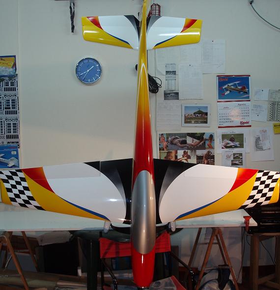

estoy a punto de estrenar un integral de zn-line, pero el kit me llego sin ninguna indicacion con respecto al centro de gravedad. Agradeceria que alguien me indicase el C.G.de este modelo antes de estrenarlo, por aquello de no equivocrme y darle mas de un vuelo

El centro de gravedad de estos pata negra ,lo tendras que encontrar en vuelo, pues ninguno necesita plomo, solo desplazar el receptor y servos.

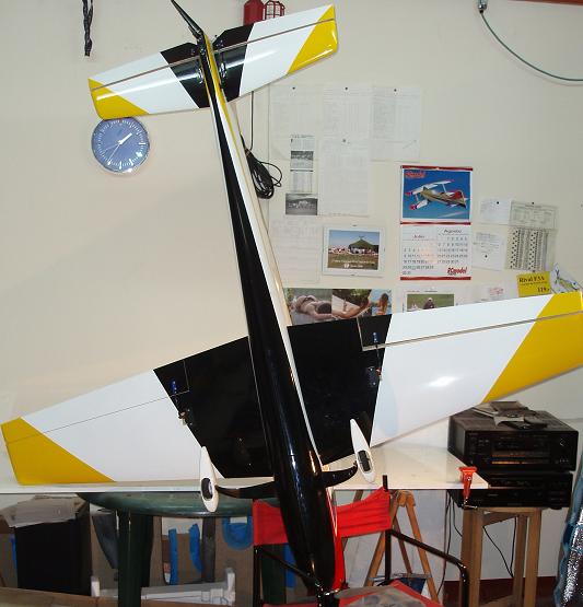

hola agustin, veo que te has comprado una muy buena maquina, yo estoy apunto de recibir uno igual que tengo pedido y se supone que me llega la semana proxima, pero el mio es un classic, osea alas en foam enchapadas, el tuyo cual es, tiene mucha faena para montarlo es por saber lo que me espera jejeje y como no te agradeceria unas fotillos, un saludo.
Por agustinmedico
#511640

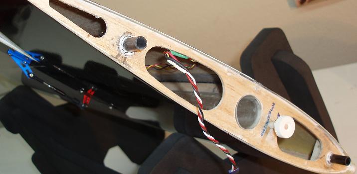

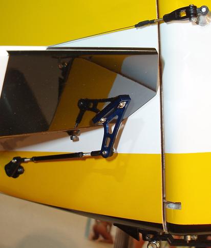

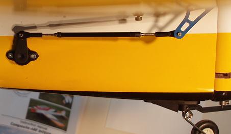

hola carby, mi version es la "full squeme" enla que el avion viene practicamente acabado. en cuanto pueda t envio fotos y detalles sobre la contruccion, asi como pesos y cuualquier otra ocurrencia.Salu2

pesos de mi avion:
cabina77,tubo alas y deriva107,tren principal113,patucos32,escuadras quin-link y varios250,timon direccion62,estab.horizontal dcho115, estabilizador izdo.112, semiala izda.418,semiala dcha.421,fuselaje814, reenvio Kato12, 4 servos149,receptor33,interruptor15,lipo recptor57,motor652,regulador100,bateria motor1060.
Total en orden de vuelo:4684grs.

que bonito si señor me acabo de carbar el teclado con las babas, el proximo que pida seguramente ya sera ese y me ahorra de pintar etc, aparte de ser todo fibra, pero para empezar el classic me ira bien, por cierto he oido que el integral es el f3a mas voluminoso del mercado, es eso cierto? y que ventajas tiene? un saludo y suerte con el estreno.

felicidades!! Muy guapo :shock: :shock: :shock:
Que lo disfrutes mucho, y "de vola de vola" ya veras lo que es un pata negra como ese!!
como sabras tienes el mismo, que el actual Campeon de EEUU:
J. Shulman
un abrazo y muy buweenos vuelos (MMBBVV)
