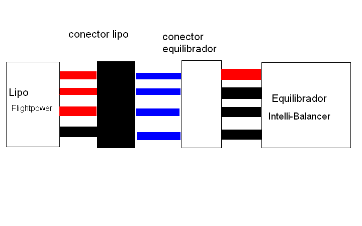

Espero poder ayudar, yo tengo el mismo equilibrador y la misma lipo, el comector de equilibrado es uno pequeño negro que tiene 3 cables rojos y uno negro, y el equilibrador a 3S salen tres cables negros y uno rojo, bueno pues la cosa es sencilla, el primer cable rojo es el negativo , los dos cables siguientes tambien rojos son puntos intermedios y el negro es el negativo, y en el equilibrador el unico cable rojo es el positivo , los dos cables siguientes negros son los puntos intermedios y el ultimo negro es el positivo. Luego la forma de conectarlos es la siguiente¨
1º el primer cable rojo de la lipo con el cable rojo de el equilibrador
2º los dos cables rojos siguientes de la lipo con los dos cables negros de el equilibrador
3º el cable negro de la lipo con el ultimo cable negro de el equilibrador
Como seguro que me he liado un poco :? un dibujo.
conectar lipo1.GIF (5.97 KiB) Visto 494 veces

Para efectuar las conexiones que dice emilio yo he encargado estos conectores a himodel.es:
http://www.himodel.es/catalog/product_i ... cts_id=264
http://www.himodel.es/catalog/product_i ... cts_id=265
Voy a hacer un cable para conectar la batería al equilibrador. Le pondré el conector macho de 4 pines a laparte que se conecta a la batería y el conector hembra de 5 pines a la parte que va al equilibrador. En principo así lo solucionaré.
Ya te contaré que tal me va.
