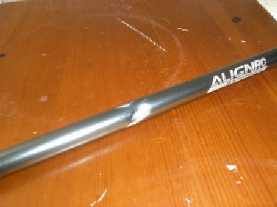

y este es el tubo de cola
Por Gelete31

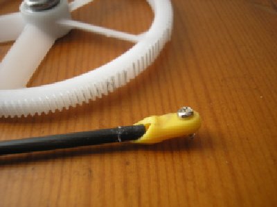

y este es el mezclador que he reparado,por donde esta la marca...
Por XvictorX
