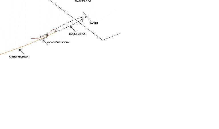

Hola, tengo una emisora Futaba SkySport 4F y un receptor FUTABA en el Easy Star. El cable de la antena del receptor pasa por dentro del fuselaje y sale unos centímetros por la parte trasera.
He observado que cuando el avión esta a punto de llegar justo delante de la antena, el motor disminuye unas milésimas de segundo y les servos también hacen algún movimiento raro, como si hubiesen interferencias. Vean el dibujo adjunto.
¿Alguna sugerencia?

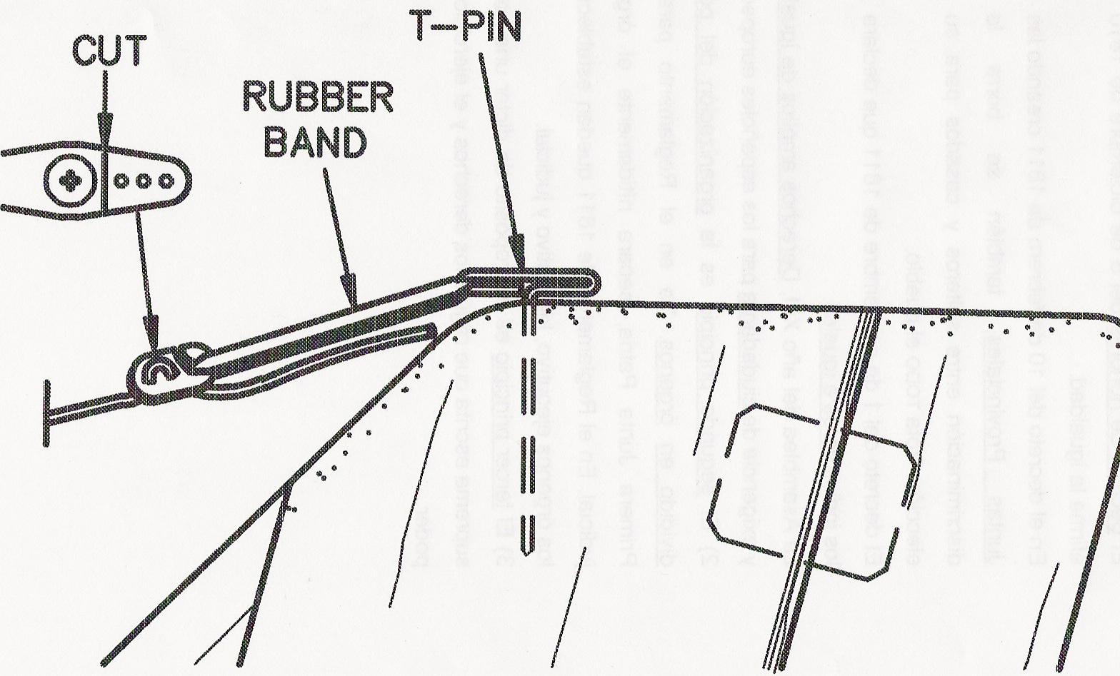

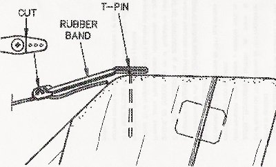

Por Roberto Goyeneche
#224456
Charlie55:
Me temo que en tu diagrama propuesto, adolecería de un error, pues al volver hacia sí mismo el cable, eléctricamente se estaría acortando la longitud de antena. Con la consavida variación, en la recepción de la señal. El adjunto indicado, es lo que proponen la mayoría de los fabricantes de emisoras.
Cordiales Saludos.
Por Charlie55 C.Aguado
#224923
A lo mejor está mal dibujado, pero lo que se ve es la punta de la antena, y se extiende en la totalidad.Es igual que el tuyo.Saludos
