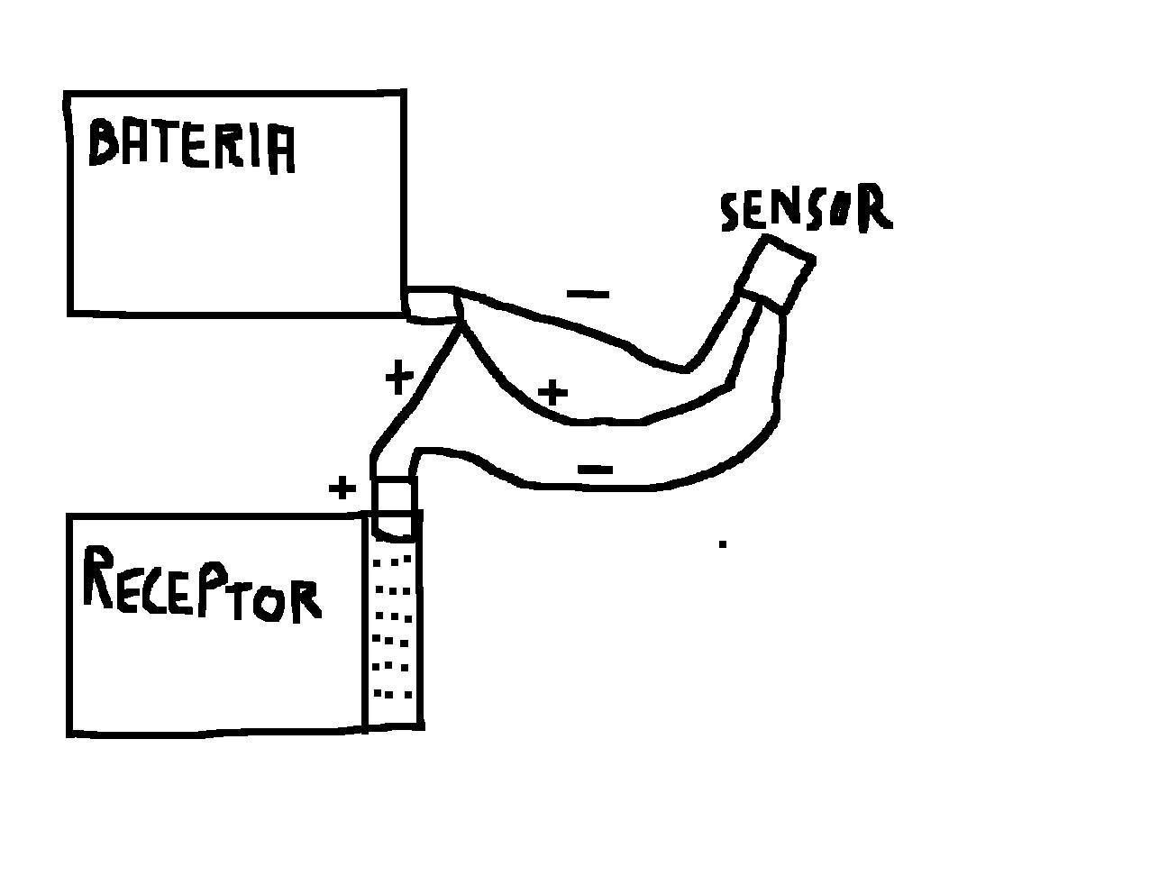

Hola, para empezar no soy electronico, pero trabajo adaptando altimetros de radio control para estudiar el vuelo de las aves, osea, que los altimetros deben ser muy pequeños y deben pesar muy poco, estas son las limitaciones que tengo a la hora de buscar una solucion al problema del interruptor. Basandome en una electronica que ya conozco, son los emisores por radio frecuencia que utilizamos para la busqueda de nuestras aves en caso de perdidas, son emisores muy pequeños, con unos 7-8 gramos de peso y en tamaño muy reducidos, pues estos emisores se encienden y se apagan con un acercamiento de un iman, me explico, acercas iman y se queda encendendido hasta que acercas iman de nuevo y se queda apagado, no es como un reed-switch que solo trabaja con la presencia continua del iman. Pues esta es mi pregunta, ¿alguien sabe cual es el metodo utilizado en estos interruptores magneticos de los que os hablo?¿alguien tiene alguna idea de como poder hacer un interruptor que una la bateria LiPo con el altimetro y que no pese ni ocupe tamaño?¿se puede convertir un reed-switch en interruptor ON/OFF? Estamos hablando de placas en SMD que miden 2cm x 2cm y que con la bateria pesan unos 4 gramos, y es que de estos parametros no me puedo mover mucho.
