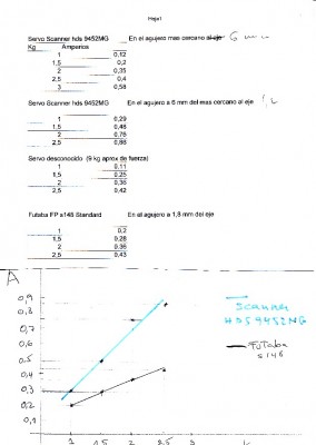

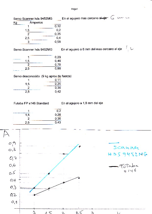

.Lo ideal es que midas el consumo de los servos con amperímetro, lo colocas entre el receptor y el servo o bien entre bateria y receptor para ver el consumo total, que alguien te ayude a forzar un poco los servos y verás el consumo .Te puedes llevar una sorpresa, medí el consumo de un equipo de servos de 9 kg hitec, y sin forzar demasiado pasaba de los 2A, imagínate en el aire dándole palancazos.

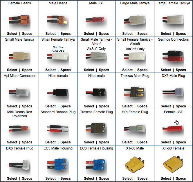

Otra cosa que funciona muy bien, pesa poco y ocupa poco espacio, es un simple conector usado como interruptor, mantienes el polo negativo de la batería directo a la electrónica, pero en el positivo sueldas uno de los contactos de un Dean o un XT60 hembra, el otro contacto de este mismo conector al positivo de la electrónica.
A hora coges un conector macho, puenteas los dos terminales y ya tienes tu interruptor, cuando esté enchufado tendrás alimentación en el circuito y cuando lo quites tendrás la batería completamente aislada, este lo puedes esconder en cualquier tapita de manera que te sea muy fácil acceder a él, mas barato imposible, solo tienes que tener cuidado en desconectar sin carga, no abras el circuito con el motor a plena carga, luces encendidas, etc., ábrelo cuando todo esté apagado y tendrás interruptor para toda la vida, para esta aplicación a mi personalmente los Dean me gustan mucho para esta aplicación.
