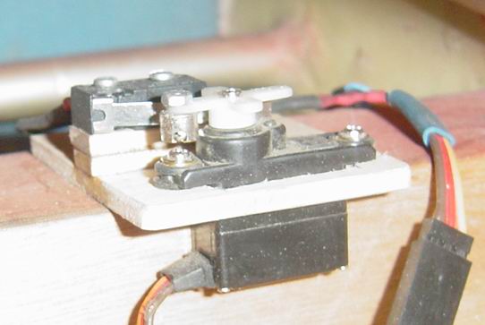

Por Michi
#25776
Un sistema sencillo de interruptur de servo, estos los uso para cortar la corriente de motor de gasolina, un simple micro y claro un servo.
inter 2.jpg (39.72 KiB) Visto 1207 veces

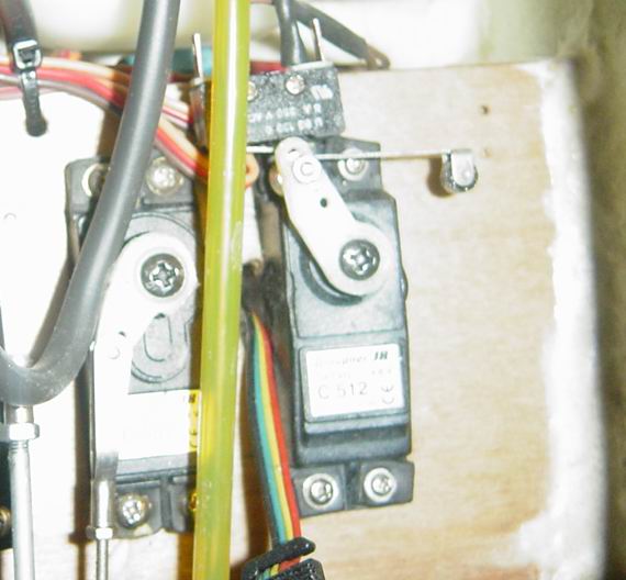

Por Michi
#25777
inter 2.jpg (39.72 KiB) Visto 1163 veces
