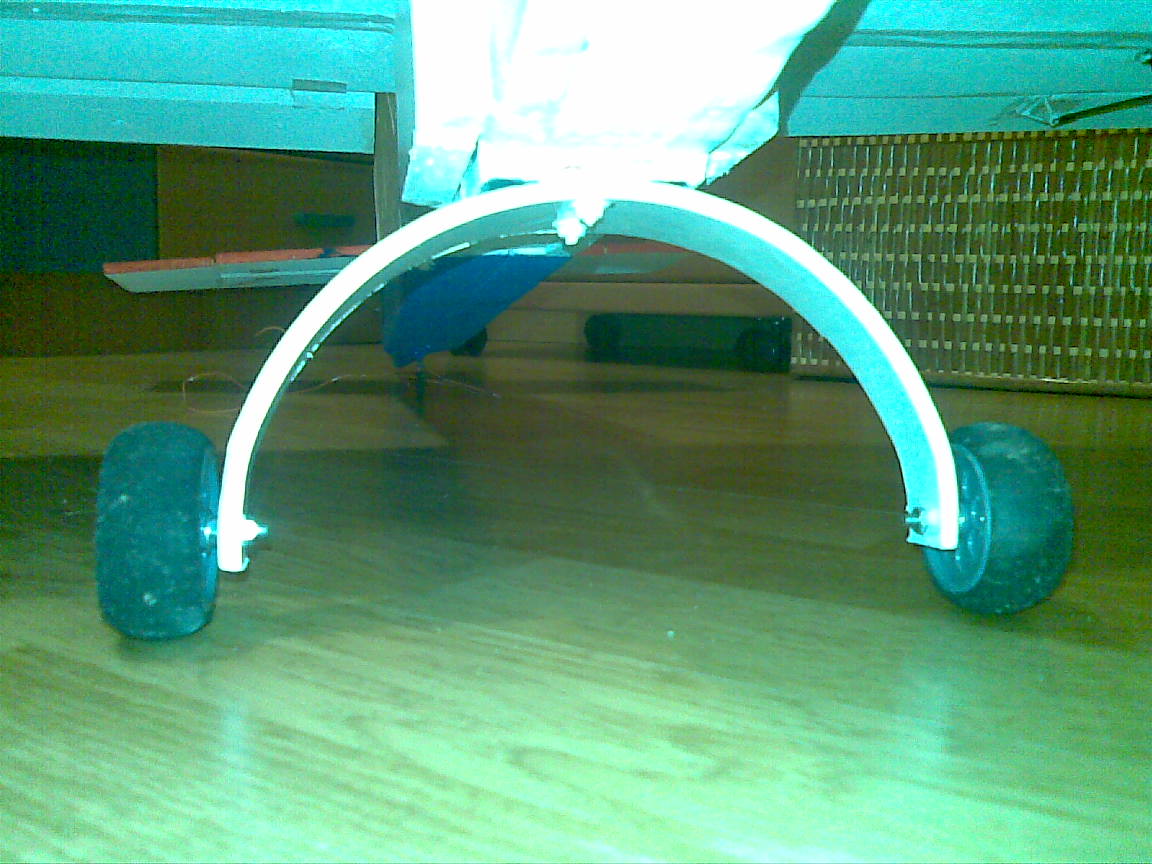

¿Y un tren como este? son 2 placas de contrachapado, que no te supondria ningun problema incrustarlas en el foam. El tren, de cuerda de piano, va en medio y para que no se salga lleva otro trozo de contrachapado que encaja entre las 2 placas.

yo antes montaba los que me quedaban de las maquetas que compraba, ( despues de estrellarlas )
que eran de los tipicos de varilla ( tipo al que enseña el compañero juanje ) y siempre tenia problemas con ellos, o se arrancaban de cuajo porque tenian poco soporte o cada vez que aterrizaba se me doblaban para atras y tenia que estar siempre enderezandolos, desde que me vino a la cabeza este metodo ya no he tenido ningun problema, ni mas dobles ni mas desgarros del fuselaje y ademas es bastante mas lijero de lo que pensais, este modelo que veis en la foto 450 grm sin bateria y vuela como un halcon.

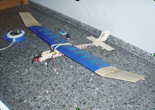

MIRA:
este es el phoenix , vuela bastante bien comoo te dije y el diseño es mio, asi que con nociones basicas se pueden hacer modelos que vuelen bien, eso si hay que sacar la calculadora, y un par de formulitas ...
Imagen 2.png (160.73 KiB) Visto 3894 veces

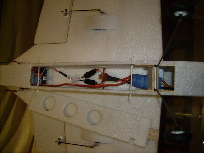

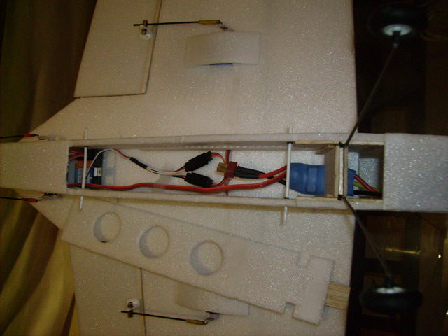

En fin, que yo sigo con el parato este, que hoy me han llegado los servos, motores, variadores, hélices, conectores y batería tras... exactamente mes y medio de estar paseando por aduanas (me cago en todo lo que los menea)
¿Posteé las fotos del morro? Le he añadido 12cm, ahora con la batería y un peso de 100g en el morro queda centrado a 1/4 de la cuerda alar.
Me surgen unas megadudas existenciales.

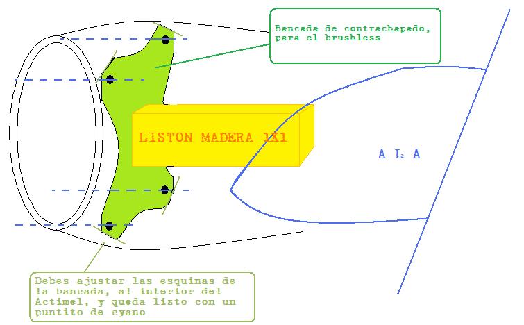

Voy a optar por las góndolas "actimel", ya que los 2409 encajan genial en el culo de la botellita. El problema viene cuando he de anclarlos... ¿Aguantará el bote? ¿Le meto un refuerzo de maceta (de las grandes, del polietileno gordo) dentro?
Y la peor de las dudas... Adónde me meto el variadoooor!!! Que no cabe en la góndola, y en el fuse se va a calentar como su mama...
Como no lo meta colgando de la góndola por afuera con una brida no se me ocurre adónde meterlo.
O eso, o hago un compartimento abajo del bote de actimel (total, vienen 6 en un paquete) y le meto el variador, haciendo unos agujeritos todos monos para ventilarlo.
Al final el tren será lo más simple posible. El soporte de Alu que ya tenía, recortado para ocupar lo mínimo posible, y un par de ruedecitas y arreando. Así queda lo más estético posible conservando funcionalidad.
Saludos!!

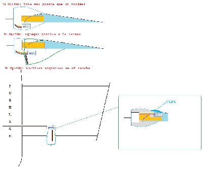

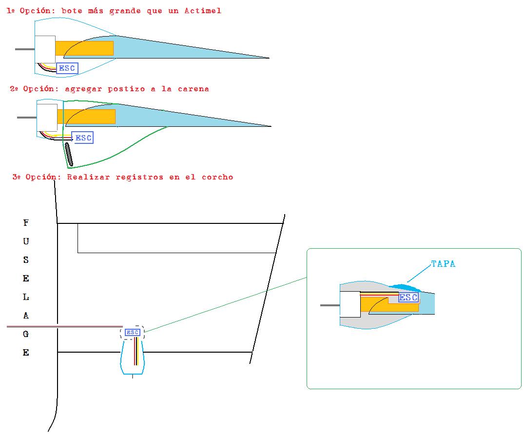

Muy bien Marc... dando pasitos hacia delante; vamos a intentar retomar el tema original de este post (que creo, que era ayudarte en tu proyecto :roll: ).
Con respecto al C.deG.: si a 1/4 necesitas 100 grs. de peso, a 1/3 (que es donde tiene que estar :D ), seguramente que te pida menos lastre.
*Y ya de paso te digo que no has puesto las fotos del morro modificado: anímate y súbelas.
No recuerdo qué baterías has pedido, pero la próxima vez que tengas que pedir más LiPo´s, pídelas con más capacidad: así ganarás en características del modelo, y eliminarás peso inútil (también puedes conectar en paralelo dos baterías que tengas... quizás que sumadas en peso te den esa diferencia de 100 grs.)
Por otro lado, el tema de las carenas "Actimel": vamos a ver si encontramos alguna opción viable y elegante; por un lado puedes utilizar un bote más grande que el de Actimel, para poder ocultar todo. Por otro lado, puedes mantener el Actimel, y hacer un postizo -adjunto alguna idea- para ocultar el variador y otros elementos (no es para nada aconsejable prolongar los cables de alimentación, hasta que te lleguen al fuselaje)
También se me ocurre, que puedes hacer un registro en el corcho (vaciando la zona), donde embutir el variador, y luego le haces una tapa y arreglado.
El postizo habría que hacerlo tallando corcho
Creo que no se me queda nada más en el tintero....ya me dirás.-
P.D. Ah... y una cosa!!!: NO UTILICES LOS BOTES DE BANCADA -no aguantarán-.... sólo es para "hacer bonito". En la imagen que te he enviado, he puesto una solución para la fijación del motor; recorta el culo al bote... te envío algo más, a ver si pillas el concepto de lo que te quiero explicar.

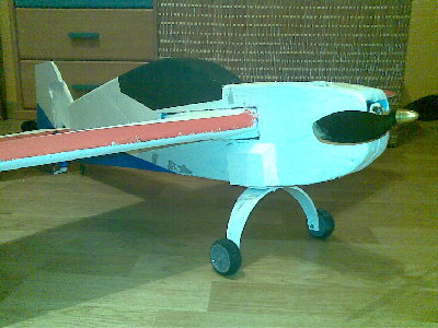

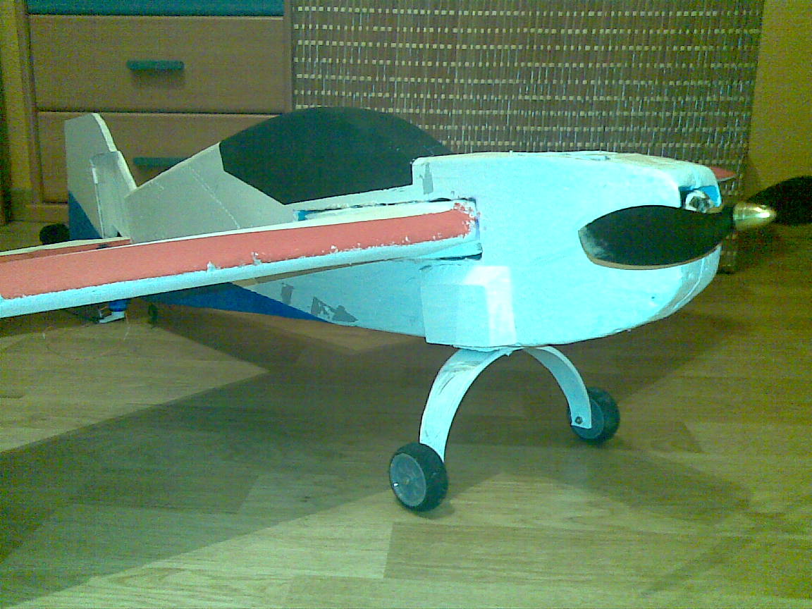

Traigo fotos del bicho terminado y informes del primer "intento de vuelo con FAIL incluído" jajajaj...
Así quedó tras un día entero trabajando en apagallamas, góndolas, servos y transmisiones:
Y luego, tocó vuelo inaugural.
-Me lo llevé al hormigón, le metí gas... Y me jiñé.
-Vuelvo a intentar. Gas a puntita, justo para que ruede. Empieza a rodar, más gas, se va de canto, lo paro y me jiño otra vez.
-Cambio de terreno, voy al césped. Gas a medio, ni se mueve. Gas a tres cuartos, ni se mueve. Gas a fondo, efecto hovercraft "on", se levanta cual helicóptero y sale lanzado hacia adelante. Por exceso de velocidad y que el terreno es bastante irregular, se parte el eje de las ruedas. Decido sacarlo y optar por deslizar el avión sobre los soportes del tren.
-Me lo llevo al otro trozo de hormigón que es más lisito. Gas sin miedo, se va de lado otra vez, pero esta vez me acuerdo de que los dos motores rotan hacia el mismo lado.
-Otra vez, de vuelta al principio de la pista. Timón full derecha, gas a fondo, y nos vamos!! Por desgracia, le doy elevador cuando iba demasiado despacio, y cae de lado. Resultado: Una pequeña rascadita en el ala izquierda.
-Lo oriento un poco mejor. Otra vez, gas puntita, y cuando empieza a rodar, gas a fondo y timón. Sale totalmente recto, cuando va suficientemente rápido, elevador puntita, pero no es suficiente y va contra las piedras. Se arranca el tren de aterrizaje y decido que ya está bien por hoy.
Resultado del vuelo:
Tren de aterrizaje arrancado y eje partido (estaba enganchado con cinta, mejor que salga el tren que no que se parta el fuse), hélice izquierda ligeramente limada (2mm) a causa de la primera metida de ala, y una pequeña marca en un canto del ala izquierda.
Vuelvo a pegar el tren en su sitio, saco las rebabas de la limada de la hélice, y arreando.
He llegado a estas conclusiones:
1: Me falta espacio para despegarlo.
2: El tren no está bien parido, se partió el eje que aguanta las ruedas.
3: Parece que está descompensado de alerones, porque teóricamente no tenía que meter el ala tan bestia. O quizás fue que al levantarse seguí dando timón en vez de dejarlo recto, no sé.
4: Hace falta un timón más grande, apenas puede mover el avión cuando rueda, motores gas a fondo.
5: Por lo que parece, las alas generan sustentación suficiente, puesto que son capaces de casi levantarlo del suelo sin mover el fuselaje, sólo dando motor.
Alguien que me heche una mano? Ojalá estos informes de vuelo sirvan a alguien para decirme qué he hecho mal y qué hay que mejorar :P
Tenía pensado de acercarme al aeródromo de aquí al lado, que es de césped tipo musgo, muy bajito y muy regular. Además, hace 1000x500m, sin un triste árbol, y me iría perfecto.
Saludos!

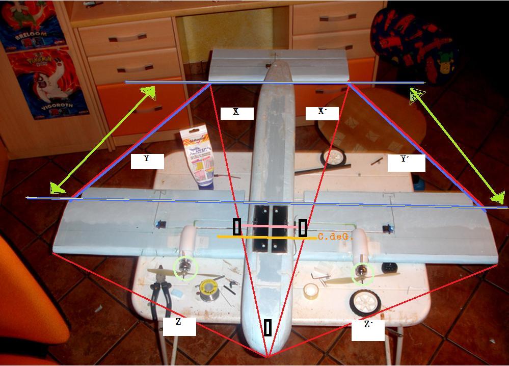

Muy bien... seguiendo y dando pasos hacia delante, que para eso están los "prototipos".
Te dejo una imagen, y sobre ella quiero que trabajes; los giros/torques, tendencias de trayectoria, etc... son cúmulos de factores, que se van sumando, y hay que ir eliminando una por una (o si no se puede eliminar, tratar -como poco- de disminuirla).
Pues lo dicho, trabaja sobre lo que más o menos estoy viendo (y que los demás aporten algo más que a mí se me escape):
1º Para próximos proyectos, ten en cuenta que las distancias que te marco con línea roja, han de ser iguales; imagínate que a cada una la nombramos de una manera, de forma que te tiene que quedar x=x´ y=y´ z=z´
En el "eje y/y´" (línea azul-roja), me sale en la imágen demasiado desfase -quizás sea de la foto-; no obstante échale un vistazo, e intenta rectificarlo: fíjate en que las líneas azules-amarillas no están paralelas (flechas verdes).
2º Por otro lado, no me explico cómo se ha podido romper el eje (lo pongo en rosa); salvo que fuesen independientes: por una varilla de acero "corrida" -un sólo eje largo-, que como mucho se doblará.
3º Adelanta el C.deG. poniendo una rueda en el morro, y retrasando un poco el eje del principal por detrás del C.deG.
4º Prueba a hacer una cosa en los motores (a ver si te deja la hélice); deja uno de los motores tal y como lo tienes (el que gira a favor del fuselaje, o sea, el que va en sentido horario -mirando desde atrás)... al otro, cambiale el sentido de giro, para que gire en contra. Ahora corrige el empuje dándele la vuelta a la hélice (espero que te deje), así, el giro de un motor contrarestará el torque del otro -y no se sumarán.
Con ésto ya tienes trabajo (si no entiendes algo dímelo y te lo vuelvo a explicar); ten en cuenta que las ruedas tienen que ir lo más rectas posibles al eje de la pista (y paralelas al eje longitudinal del avión: esto es, la línea imaginaria desde la cola al morro), y que el timón no hará efecto aerodinámico hasta que no tengas suficiente velocidad.

#909213
Buenas Jonatan!!
Gracias una vez más por tu más que útil ayuda ;) Un día de estos te invito a una cerveza (eso sí, antes de vuelo o nos aostiamos fijo jajaja)
Siguiendo tus orientaciones, he alineado la cola y las alas, que variaban unos 5mm (fallo técnico de ensamblaje o.o).
Lo que respeta a las dimensiones, bueno a tener en cuenta para el próximo proyecto, este es demasiado tarde... El viernes ha de estar en el aire toda la batería entera. :shock:
Lo de invertir el giro no me es posible, puesto que las hélices tienen paso fijo y sólo una posición de rotación. Son unas TowerPro SlowFlight de 8x3.8
El tema tren, es porque el buje era de plástico y obviamente el kilo y medio del bicho no los aguantaba ni en coña.
He hecho cambios en el tren, así ha quedado :D
Este va de maravilla.
El tren principal
Y el patín de cola fijo
Pues bueno, tras cuatro FAIL de despegue, traigo el primer informe de vuelo EXITOSO!
He situado el parato en el césped, gas al 80%. Tras unos 3 segundos rodando a todo trapo por el suelo, ha empezado a despegarse lentamente, y le he dado elevador. Tal como ha subido, lo he intentado estabilizar, y en cuanto he podido, lo he mandado de vuelta al suelo.
Éxito total!!! Solo ha sufrido una pequeña dobladura en el tren porque he entrado con el tren principal por delante, y enn un ángulo de picado de unos 5º... La próxima lo mismo, pero del revés :twisted:
Mañana toca acercarse a un campo más grande y hacerlo volar por encima de mi cabeza... Adoro este hobby!! La libertad que da es absolutamente genial!
Gracias una vez más!
