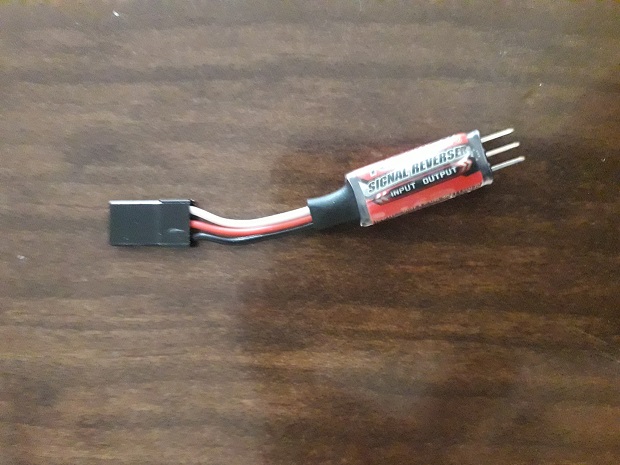

Hace unas semanas compre este dispositivo inversor de señal. Supongo que es para invertir la señal para que gire el servo en sentido contrario. Compre este porque era barato, no se si bueno, para hacer unas pruebas en unos flash con un cable en Y ya que la emisora que tengo al hacer la mezcla me baja un flash antes que el otro. Pues no se si lo he probado bien o esta mal el dispositivo pero que uno de los flash o la superficie de mando donde lo pongo hace cosas raras.
Si alguien lo tiene pues que describa como es su correcto funcionamiento.

Ese inversor de señal normalmente se utiliza con emisoras como las Hobby King que se programan (programaban) conectadas a un ordenador y no tenían un interruptor para invertir el canal. Al usar un cable en Y no inviertes el canal sino un servo en una de las salidas del cable y esto en muchos equipos trae problemas de "ruido" en el servo a invertir (movimientos erraticos' temblores, mal centrado, etc.) en su momento ese cacharrito fué algo controversial porque adicional al "ruido" dá problemas de mayor consumo entre los servos afectando la velocidad del que lo lleva conectado. Otro punto es que si lo utilizas con una emisora de mayor nivel como Eclipse se debe ir con cuidado, primero debes tener el inversor del canal de la emisora en OFF (apagado), segundo cualquier mézcla que afecte el canal en cuestión debe ser desactivada. La Eclipse 7 es una versión "mejorada" de la Prism 7, ambas son excelentes emisoras pero hay que tener paciencia con su programación.

Y házte un favor, guarda el "inversor de señal" porque no es bonito perder un avión, en este caso un Porter, por un cacharrito como ese y tratemos de resolver tu problema básico que está en la emisora, sino funciona habrá que buscar una solución más segura y viable pero aegúrate como mínimo que tienes el CH1 y el CH6 DISPONIBLES para modelo ACRO y la función FLPN.
