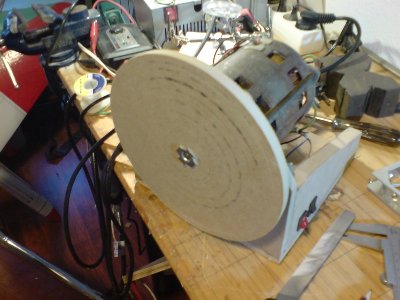

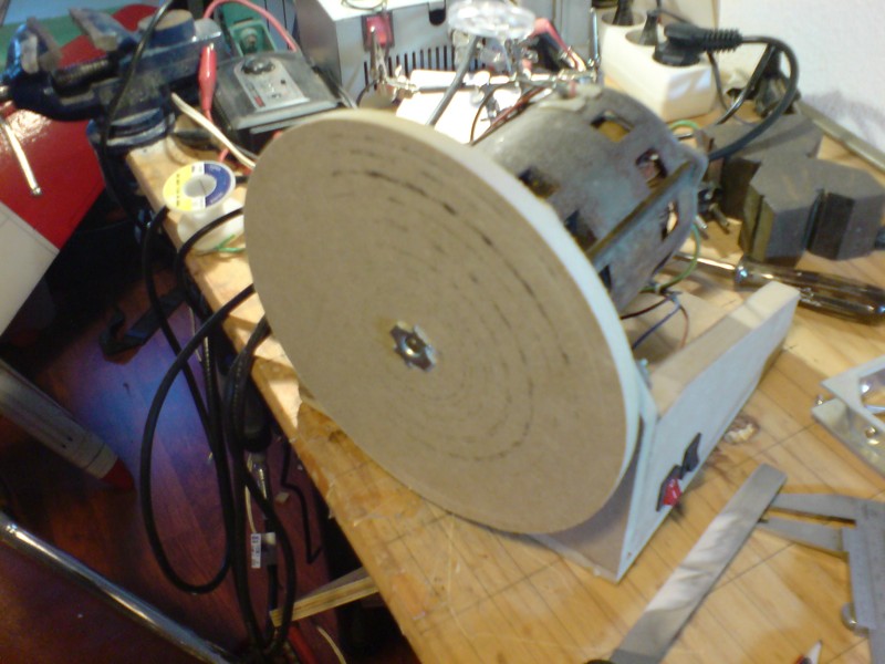

Tengo un motor asíncrono monofásico, creo que de una lavadora que quiero utilizar en una lijadora de disco que estoy construyendo.
Ya la tengo casi acabada, y aunque no tengo mucha idea de motores, preguntando en el curro, me ijeron cómo arrancarlo, ponerle un condensador, quitar el devanado de arranque si calienta mucho, etc. de manera que la instalación eléctrica ya está hecha.
El problema es que el condenado gira alrevés. Tiende a aflojar el disco, que va atornillado al eje, y además con mucha fuerza de manera que este sale corriendo cada vez que arranco el motor por mucho que lo apriete.
Hice un agujero en el eje, para intentar fijar el disco con un tornillo, pero este tiene que ser pequeño (M3) y la fuerza que hace al desatornillar acaba por deformar la arandela (que tampoco es muy robusta, tengo que seguir probando).
El caso es que el motor sólo tiene tres cables más el neutro tierra por lo que según me dijeron, no se puede invertir el giro ya que habría que intercambiar los cables del devanado de arranque y uno de ellos está "dentro de motor" (más o menos es así ¿no?).
Pues quiero saber si merece la pena intentar abrirlo y operar dentro o es mucho fregado o es imposible :P
Salud.

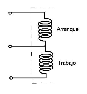

Midiendo la resistencia entre los tres cables, averiguo cuál es el devanado de arranque y cuál el de trabajo, si no me equivoco el de más resistencia es el de arranque. El condensador se lo tuve que poner yo porque no tenía (el valor 6uF viene en la placa de características), pero de hecho arranca sin él. Una vez en marcha, como calienta mucho, le puse un interruptor para quitar el devanado de arranque, que ya no hace falta y el motor sigue funcionando sin problemas (todo esto me lo dijeron los entendidos de motores en el curro, claro :roll: ).
La cuestión es que para invertir el giro, según creo hay que invertir ese devanado de arranque, pero necesitaría un cuarto cable para hacerlo y no lo tengo, es la conexión que está por dentro del motor, lo que no sé es si es fácil encontrar esa conexión desmontando el motor o a lo mejor está muy escondida, o es difícil de identificar o... ¿?
En el dibujo sería la conexión común entre los dos devanados, tendría que separarla para poder hacer la inversión. Si tuviese cuatro cables (dos para cada devanado) es inmediato, pero sólo tengo tres ya que como uno siempre es común, pues se lo ahorraron :(
La pregunta era por si alguien lo había hecho y tiene constancia de que es fácil o por el contrario muy complicado y no merece la pena. Entonces seguiría probando a fijar el disco con métodos mecánicos pero quedar, queda mucho mejor si puedo invertir el giro, claro :D.

El motor efectivamente tiene dos devanados, uno de arranque al que le pones el condensador y otro de trabajo.
El de trabajo es el que da la potencia del motor cuando funciona y el de arranque, como su nombre indica le ayuda a arrancar y le ayuda en un sentido determinado.
Puedes hacer una prueba conectando sólo el devanado de trabajo, verás que el motor vibra pero no gira en ningún sentido, si le ayudas un poco con la mano el motor arranca en el sentido en que la has ayudado.
El problema es que para abaratar estos motores se ahorran un cuarto hilo soldando internamente un cable del bobinado de arranque con uno del bobinado de trabajo (común) y para cambiar el sentido de giro hay que alimentar de forma inversa el bobinado de arranque, cosa que sólo es posible si aparecen fuera los cuatro hilos.
Otra posibilidad es abrir el motor y sacar el cuarto hilo, pero dependiendo del barnizado que tenga no es tarea fácil.
Aunque el tema es un poco denso espero haberme explicado para que algo se entienda.

En vista de que por métodos eléctricos el horizonte estaba un poco negro, me fijé bien en la estructura del motor y vi que la carcasa del estator es completamente simétrica!, así que solo tuve que girar 180º esta carcasa, manteniendo el eje y la tapa embridada en la misma posición que antes, de modo que por fuera no cambia nada, pero el devanado de arranque se invierte, con la consabida inversión de giro; así que ya no tengo que correr detrás del plato que se desatornillaba cada vez que encendía el motor y se me marchaba rodando por todo el taller :D , ahora cada vez que arranca se aprieta un poco más :).
Aún así, al abrir el motor me fijé que en un devanado, justo donde se ven los hilos de cobre barnizados, aparecían dos extremos de cable con aislante plástio rojo con su par de conectores aislados. ¿Serían estos los cables a intercambiar?. Creo que nunca lo sabré. :D:D
Gracias a todos.
Salud.

No, no, que no es lo mismo :D
La carcasa del motor está hecha en tres partes: un tubo-estator y dos "tapas" desmontables. Una de las tapas hace también de brida para fijar el motor (es decir, no tiene patas, está preparado para atornillar a una pared vertical) y es por donde sale el extremo roscado del eje.
Si solo cambio el eje, pero por lo que sea, no puedo cambiar también las tapas porque estas sólo se puedan fijar a un extremo concreto (que los extremos tuviesen distintos diámetros, p. ej.) del tubo-estator, la salida roscada del eje que es la que me interesa, estaría del lado de la tapa sin embridar, por lo que no podría fijarlo a la estructura.
Pero como la parte tubo-estator es igual por los dos extremos y las tapas se pueden fijar indistintamente a uno u otro (eso si que está bien pensado), pues.. voilà :D
Pero vamos, que no estaba tan claro como parecía :D
Es mucho más fácil verlo que explicarlo jejeje
