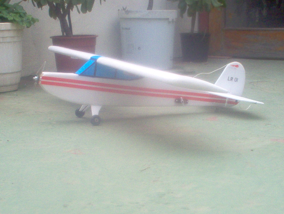

este era el involable y si , contra el viento

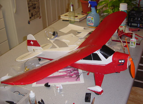

así era

Estoy viendo la foto de tu modelo y es un ala asimetrica, asi que necesitaras alerones, tu Centro de gravedad revisa que este entre aproximadamente un 1/3 del frente del ala hacia atras.
