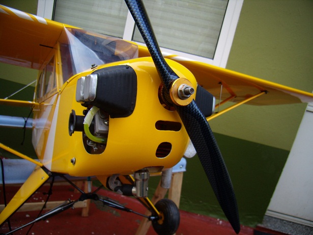

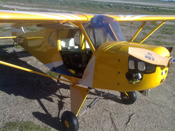

HOLA A TODOS OS VOY A ENSEÑAR MI NUEVA ADQUISICION, UNA PIPER J3 CUB, QUE SIEMPRE HE TENIGO GANAS DE UN VUELITO RELAJADO.
TIENE UNA ENVERGADURA DE 2.3 Y ESTA EQUIPADA CON UN ZENOAH 20C.C. 16 X6 APC.
EL VUELO ES LENTITO Y MUY FLOTONA, SOLO ES UN POCO CAHORRITA AL DESPEGAR PERO BUENO, CON UN POCO DE DIRECCION A LA DERECHA , Y GAS `POQUITO A POCO ARRIBA.
EL MOTOR ESTA TOTALMENTE INTEGRADO EN LA CARENA GRACIAS A MIS DOS GRANDES AMIGOS Y MAESTROS A. ZAMABRANA- ZAMBRANA MUFFLERS- Y WILLY SAN-, AMBOS ME HAN AYUDADO A CAMBIAR EL ZENOAH PRIMERO CON UN CODO A 90º Y ANTONIO REDUCIENDO EL ESCAPE PARA QUE ENTRARA ENTERO DENTRO DE LA CARENA SIN ROMPER COMO ERA MI OBJETIVO.

Hola. Te ha quedado muy chula ¿con que has pegado las piezas de plastico a la carena
yo tengo la piper de rc tecnyc y no se que pegamento le ira bien
gracias, un saludo
Por abao
#1024304
hola las he pegado con pegamento normal - el antiguo supergen- y sujetandolas con cinta de carrocero para que no se muevan, no uses ciano que no pega y se emborrona.

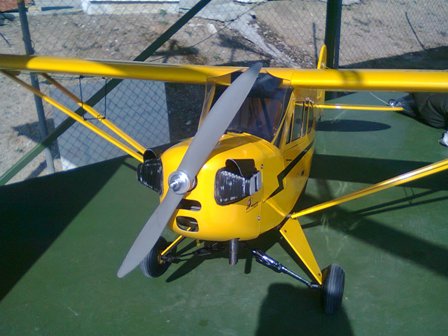

Buenas compañeros , y que tal con unos tornillitos de 2mm con tuerca , yo se las puse así y quedan de P. M.

Te ha quedado estupendo SOCAS, tb por cierto me gusta la pala de carbono que le has puesto es una 16 x 6? o 18x 6 creo que has montado un crcpro 26cc no?
un abrazo
angel
Por SOCAS
#1024611
Efectivamente Angel es un CRRC-26 , y la hélice , aúnque no eres el primero que me lo pregunta , no es de carbono , pero da el pego !eh! , la hélice es esta ,y va , muy , pero que muy bien .
