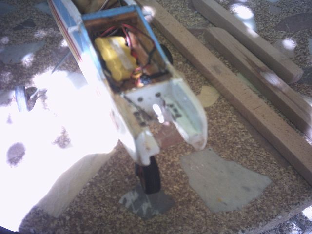

Se me ha olvidado comentar que yo vuelo con un 40% de mando de gas perféctamente, por lo que motor, sobra.
Veo que recomiendan hasta un 50, a mi me parece excesivo. Para poner el 40 hubo que limar bastante la bancada, y si le metes un 50 puede debilitarse demasiado, además que te sobra motor.
Para los que no lo conozcan, la bancada son 2 listones de haya de 2x3 cm aprox.
Creo que es la primera vez que veo a un fabricante dar un margen de posibles motorizaciones tan amplio :shock:
Por cierto, mi jabato está actualmente en la enfermería por un "aterrizaje con senda de descenso excesivamente pronunciada" :lol:

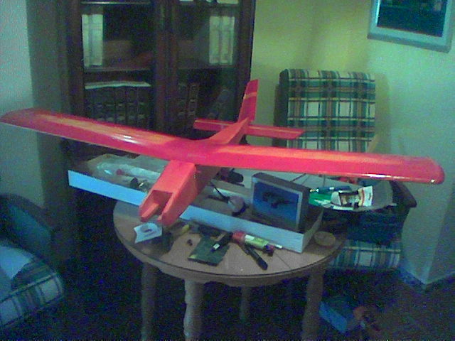

Hola buenos días, tngo el jabato de modelhob a medio camino para estar operativo pero no encuentro los planos si me los pudieran mandar me harían un gran favor. (Arturomgdo@gmail.com)
Para un semi-novato que me recomendais que le meta un 25 o un 40?
Muchas gracias :D :D

Vaya, hombre... tiré los planos hace unos meses. Tengo poco espacio y de vez en cuando tengo que hacer limpieza.
Yo tengo ese entrenador con un 40 y le sobra. Despega a medio gas en 15 metros. Eso sí, le tuve que poner las baterías detrás de los servos para equilibrarlo. Vuela muy bien.
De todas formas es muy sencillo de construir si te puedo ayudar en algo me avisas.
