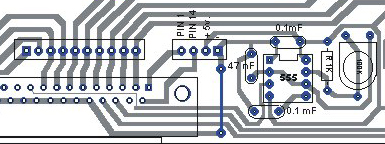

Y por completar (ya que lo he encontrado) en este detalle se observa la circuitería del reloj que va a los pines 1, 15 y 14 junto con los valores de los componentes del oscilador.
Sin embargo en la pantalla de pines estás sincronizando con el Pin10 ¿que lleva en la C4 ese pin?

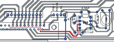

Con respecto a lo del pin 10, el esquema que pusiste creo que está incorrecto, si te fijas en las fotos que pongo de la placa C4, (Con respecto a la que tú pusiste) el pin 13 no está conectado con nada, la pista que viene del oscilador va al pin 10... lo que ocurre es que la pista se hace más fina al pasar cerca del pin 13 y da la sensación de que acaba ahí.

Joer Mamnator, me hago mayor y ya no veo :oops: :oops: Tienes razón en lo del pin :oops:

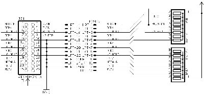

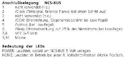

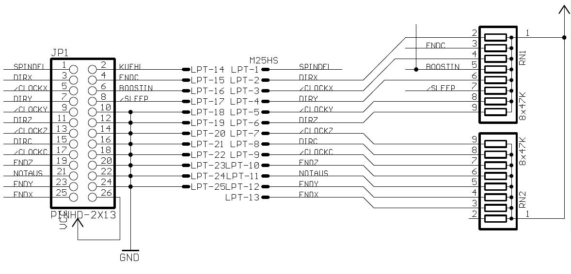

hola dedalo, no entiendo lo de sleep pero aparece en el esquema de conexion.
La primera foto es del patillaje de la controladora, de hay salen 4 conectores de 10 pines,
uno a cada driver, y la segunda del patillaje de los drivers

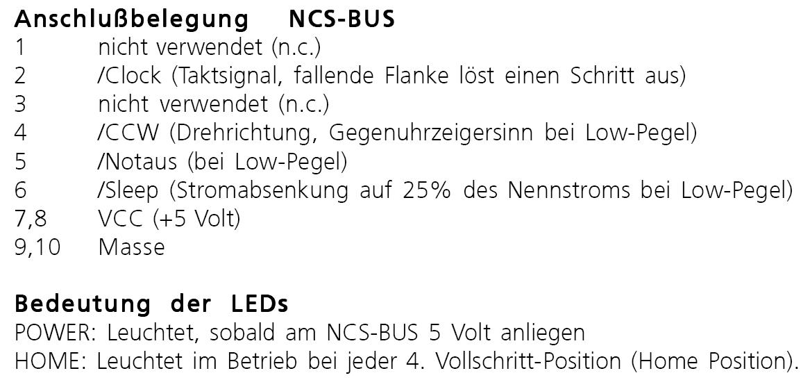

Ok Harman, creo que he encontrado algo... :roll:
La señal sleep desactiva los motores y los deja en estado de bajo consumo. La ralla que lleva delante significa que funciona "invertida", esto es, es activa cuando presenta un nivel lógico bajo (lógica negativa). Más fácil habría sido llamarla Enable :)
Es la señal que tienes configurada en el pin17 y me huelo que Jedicut la maneja con el significado contrario y/o bien tiene que ver con la descripción que dice en la pantalla "switch on pin14"...
Prueba a poner el pin14 en la casilla "Motor On/Off"... espero que vaya por ahí. :wink:
